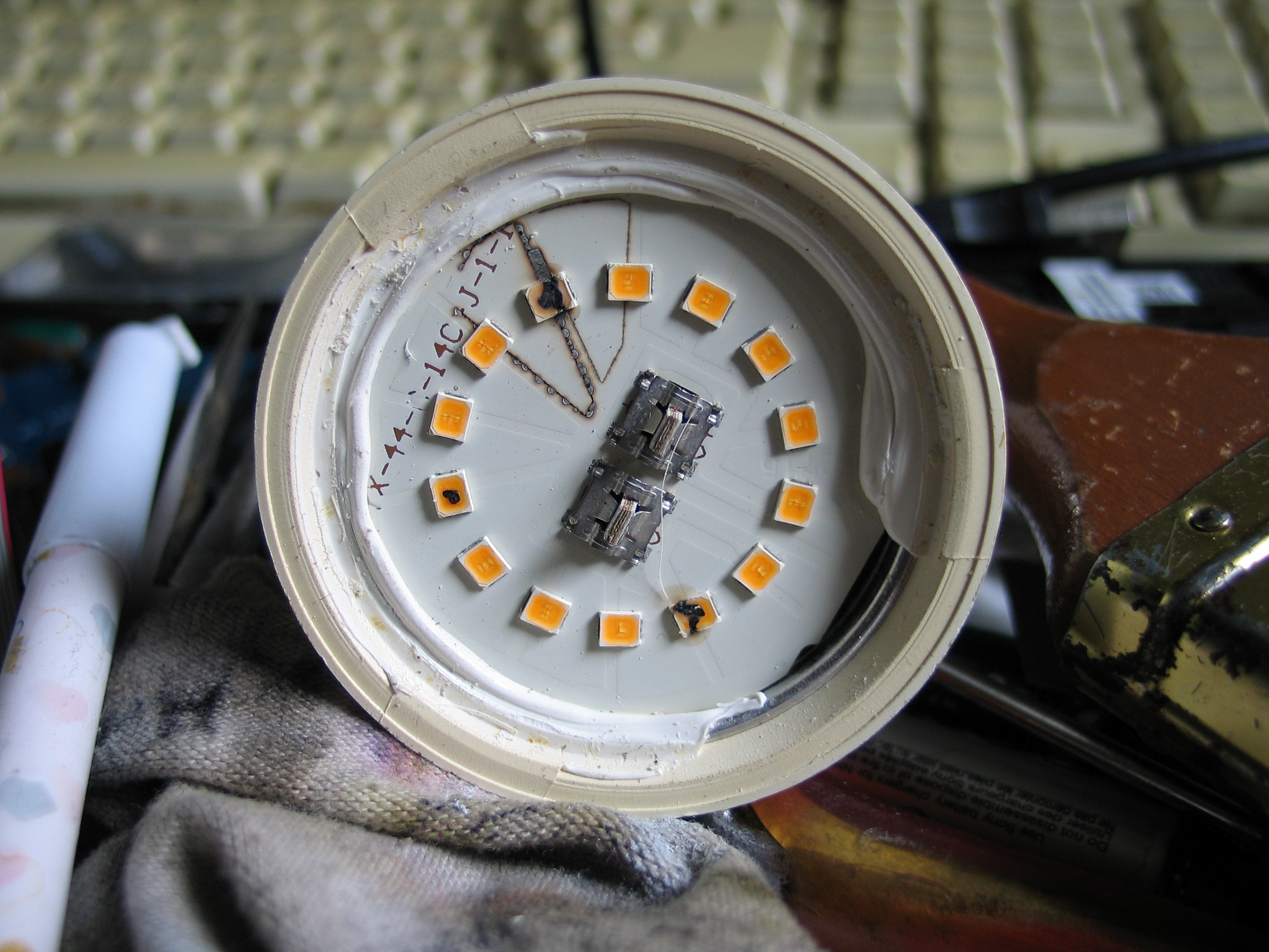

Был момент. Разобрал пару отказавших 15 Вт Led ламп:
и чуть под углом . Интересно.

Нууу, мы видали и в 10 раз покруче, когда только ножки от конденсатора оставались торчать, всё забрызгано было "соплями". Но я каждый случай не фиксировал, а из того что зафоткано было - вот http://www.k9211076.beget.tech/ISA/lamp.jpg
Под нижним светодиодом даже виднеется какое-то небольшое жёлтое пятнышко. Наверно он ОБОССАЛСЯ перед смертью
