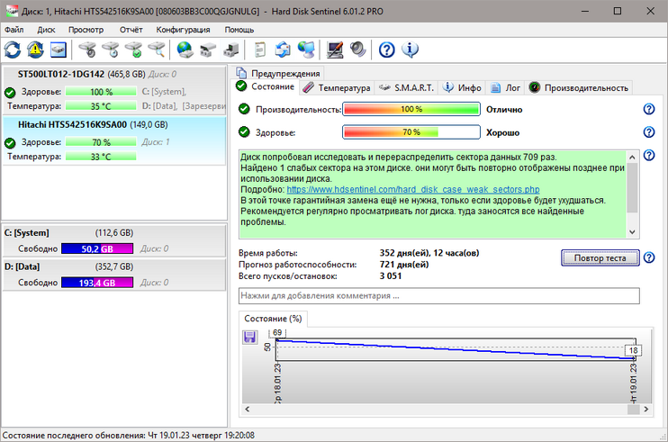

Тот же самый диск прошелся с помощью Hard Disk Sentinel в соответствии с инструкцией и здоровье с 18% выросло до 70 (изначально было 69%). В английском не настолько силён пользовался онлайн переводчиком.
Если бы не было много свободного времени - то просто списал бы эту железяку, а так даже удивительно, что получилось. Процесс правда не быстрый, но результат достигнут.
И зная о том, что "тачка битая, крашеная, после аварии" - можно ли доверять такому диску более менее важные данные? Вот смарт
Опасно оказывается пользоваться программой Виктория если не очень в этом разбираешься

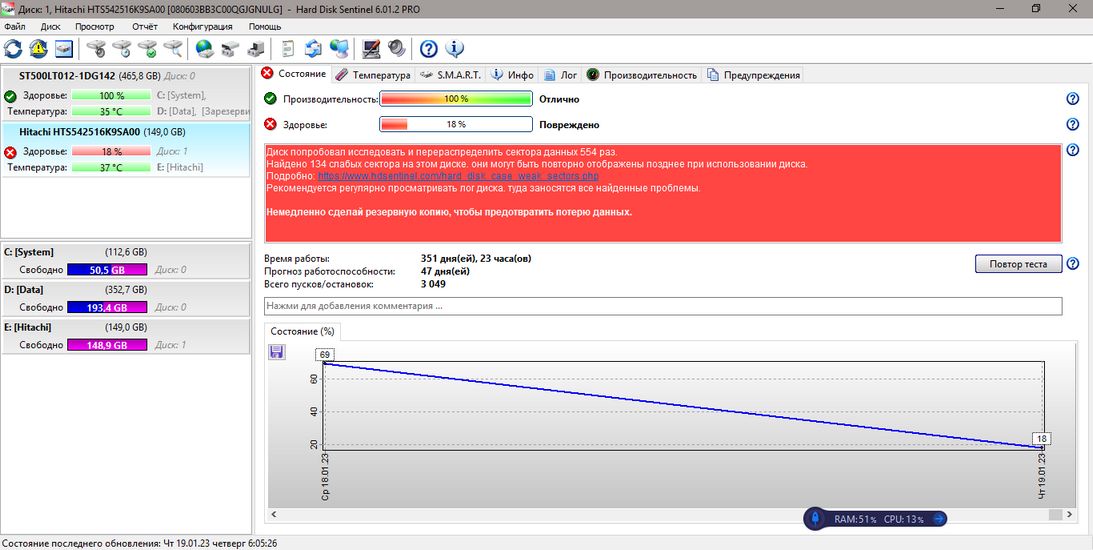

Если бы - я неудачно поигрался с Victoria и с 69% буквально за  час уронил до 18.
http://forum.ru-board.com/topic.cgi?forum=27&topic=24290&start=6220 - забыл, как прямые ссылки на сообщение добавлять (на этой страницы находится скрин)
Всего записей: 4795 | Зарегистр. 03-12-2016 | Отправлено: 20:23 19-01-2023 | Исправлено: Greyleon, 20:24 19-01-2023

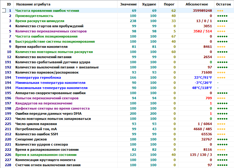

Я чёт не понял, вы где нацедили 3582 ремапа? Вы этим диском раньше в футбол играли? И я же вроде писал про Format Unit..
А страницу назад был показан SMART, где нет этих ремапов, в чём прикол?
вроде как советуют DRevitalize 4.10, но терзают большие сомнения...
Советовать могу  хоть на луну слетать Format Unit  - это ОТДЕЛЬНАЯ ИМЕЮЩАЯСЯ ТОЛЬКО У ХИТАЧИ ВЕНДОР-КОМАНДА. И послать её может только софт, умеющий это делать. Никакие обычные "тестилки" винтов общего назначения её подать не могут :-\
Даже по фото по номеру видно, что диск один и тот же. Я ничего с ним за этот период времени не делал. Вчера достал и заскринил в первый раз, сегодня во второй. Всё это время лежал на столе, рядом с ноутом
Никто и близко в железу не подходил.
Понял, спасибо. Хоть не буду тратить время на бесполезную возню

Атрибуты 196 и особенно 197 - число нестабильных секторов не просто так светится. Это сектора которые читаются/пишутся а) далеко не с первой попытки, б) очень долго - обычно более 0,5 сек и потому контроллер справедливо помечает их как кандидатов на замену. А раз они не заменены, то вероятно все резервные дорожки использованы или частично размагничена "служебка" что говорит о состоянии пластин. Исправить-то можно, но сейчас диск лучше отложить в сторону до ремонта.
Всего записей: 32672 | Зарегистр. 31-07-2002 | Отправлено: 20:39 19-01-2023
Greyleon
прямая ссылка лежит в "Отправлено"...
Семён Семёныч проклятый склероз
Да нет смысла его ремонтировать - он всего на 120 гигов и довольно старенький. У меня их достаточно.
Из вашей речи понятно, что проще говоря - не жилец
