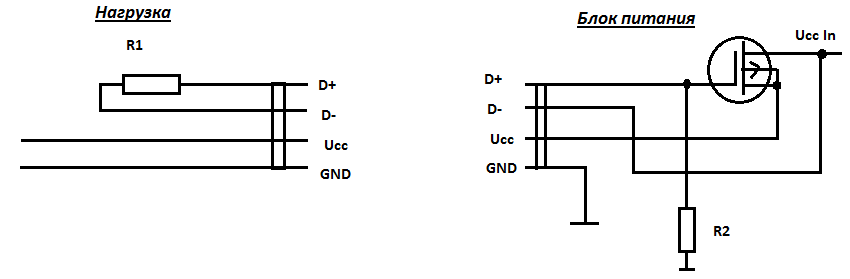

Включить просто - например такая схема с полевиком и парой резисторов:

Миска риса, электричество, тестовые приборы, доставка, помещения и прочий обвес естественно бесплатны? А то бухгалтерия против...

Ты не прав и зачем-то зря в этом упираешься.
