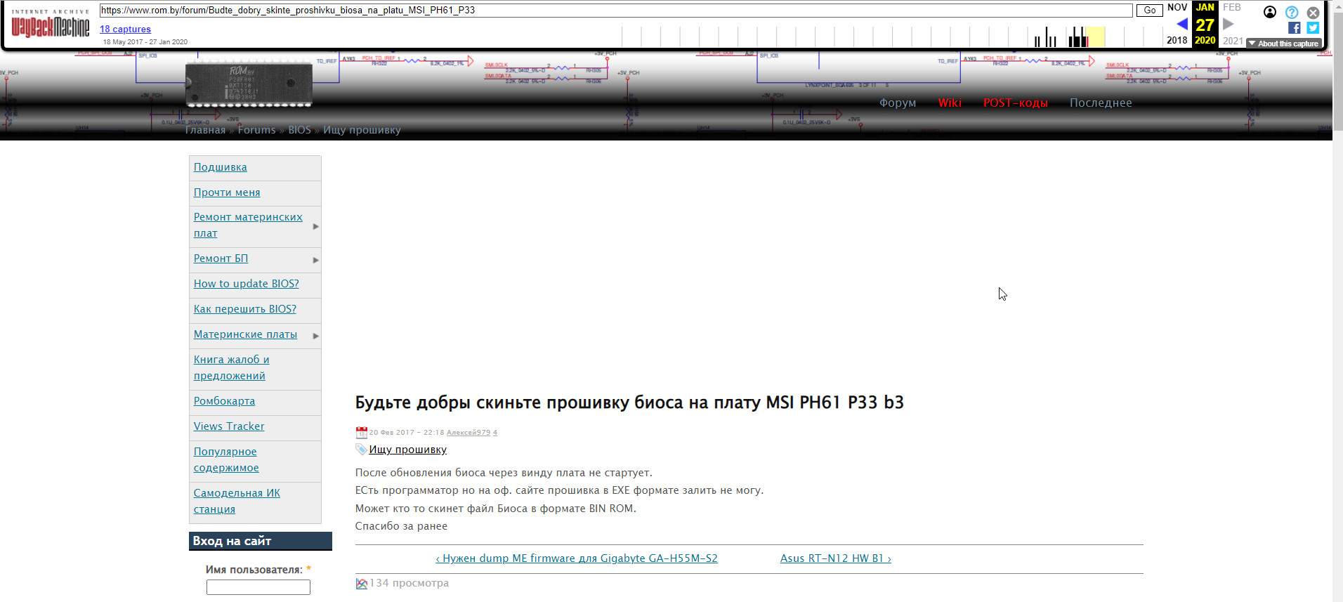

Ещё нашёл такой пост.
Если у человека ещё сохранилась {что сомнительно} та система - можно попросить у него дамп, сделанный fpt. Который точно можно заливать в вашу...
Вот здесь {сам rom.by чегой-то не открывается} есть инструкция, по которой (проверено) и вырезан бинарник прошивки 2.4 из экзешника для вас: ровно 8 мегабайт с конца файла. Тамошним спецам верить можно, я считаю...
Так что уже меньше сомнений в удачном исходе эксперимента, хотя невредно ещё первые пару десятков байт с бэкапом сравнить...
Дополнительно: тот же самый "обрезок" (хэши совпадают) нашёлся тут: https://forum-en.msi.com/index.php?threads/ph61-p35-b3-sandy-bridge-rx480-update-bios-to-me8.281313/
Сомнений практически не осталось...

ALEX_45_ORP
BorlandIMHO
написал в личку, однако год там аж 2015 - маловероятно ...
да, даже есть с чем сравнить - (8388608 DEC или 0800000h HEX)

ALEX_45_ORP
у меня вроде и открывается ,но ничего не нашел и не смог вытащить ...
вот адрес, кто может вытащить - http://www.rom.by/files/e7732ims.240.rar

Чувак даже не вдупляет, что у него "открывается" т.н."web.archive"; тебе ж написали, что "rom.by" - недоступен!
