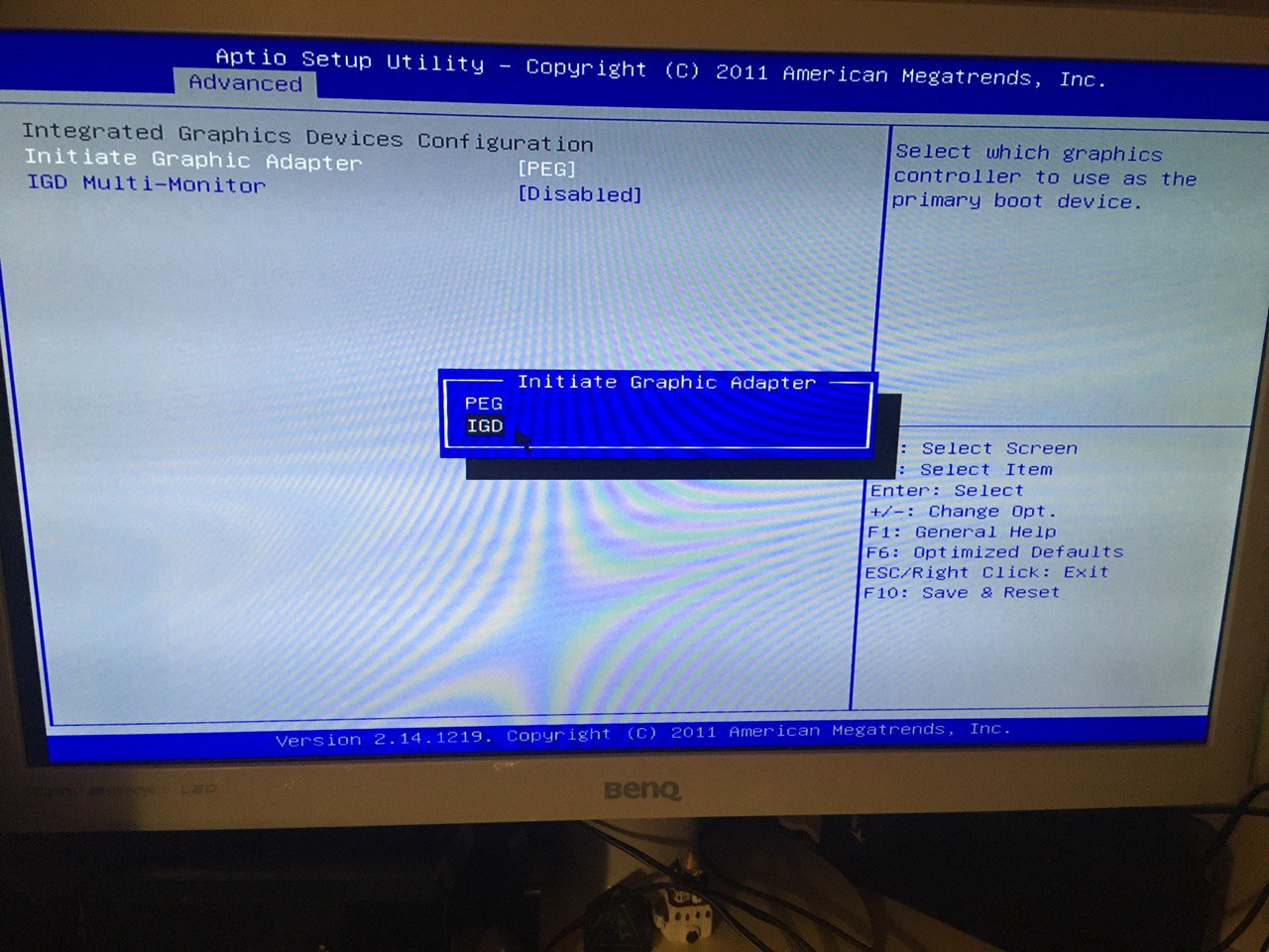

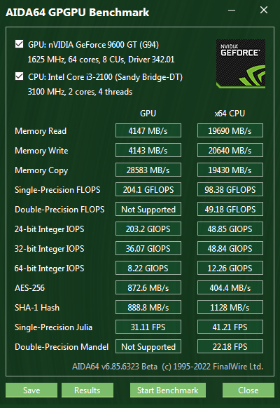

последний вопрос, какая графика у меня лучше или более производительна - встроенная или дискретная?
а также не навредит ли процу, если постоянно сидеть на встроенной в него графике?

9600 GT (G94) даст лучшую чем встройка картинку, и машина будет меньше тормозить, если в BIOS выключить IGP, то суммарное потребление ЦП снизится минимум на 6,8 Вт - отключённый IGP берёт около 0,17 Вт. Ну и нагрев уменьшится.
уже сделано

Встройка у меня отключена изначально ибо тогда вообще Deepcool Gamma Archer Pro стоял который даже i3-2120 с отключённым IGP со скрипом тянет.... А что, обязан включить?
Всего записей: 31571 | Зарегистр. 31-07-2002 | Отправлено: 04:51 06-02-2023 | Исправлено: Victor_VG, 05:03 06-02-2023
Ни разу такой дичи не видел, чтобы заведомо принудительно шли в биос и "отключали" встройку, которая при наличии и использовании видика в псие и так отключается автоматом...
Про наличие смысла в этом действии я вообще промолчу, потому что при заведомо исправной и рабочей iGPU идти и лишать её возможности работать в случае надобности, тем самым лишая себя шанса включить нормально комп после вытаскивания (сдохшей, например, или проданной) видяхи... Ну, такое себе.
Особенно под предлогом экономии каких-то даже мизерных скольки-то там ватт, которым на и без того автоматически выключаемой встройке неоткуда взяться.
