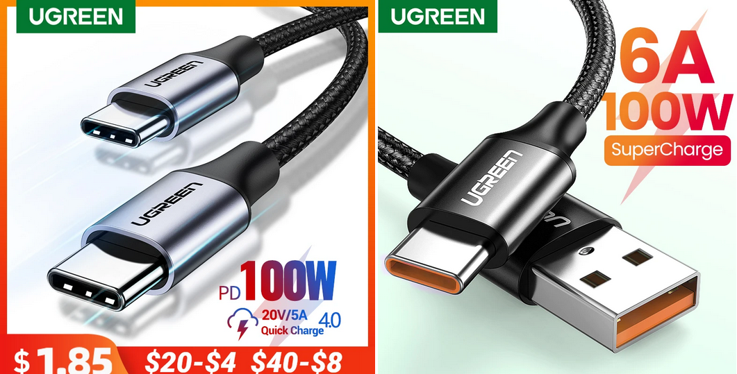

Подскажите по кабелю https://aliexpress.ru/item/1005001602583862.html — там указано, что он 3 ампера пропускает. Сколько у него максимум ватт получается? Знаю, что амперы на напряжение помножить нужно, но вот какое у него напряжение? Там ведь технологии быстрой зарядки с варьирующимися напряжениями...

700 Вт

Это не шутка. Мне интересно, сколько W этот кабель может максимум пропускать.

Почему сразу китайских? Если 230 вольт подать, то 3 ампера - как раз 700 ватт и дадут.
Это я к тому, что спрашивать про мощность, указывая лишь амперы - бессмысленно. Вон уже есть стандарт зарядки напряжением 48 вольт... Итого 150 Вт. И на очереди уже 250...
А не, уже 300.
Я бы, не рискнул подключать микроволновку, через юэсби-шнурок...
Скорей всего, к расчётам, следует принимать стандартное напряжение в 5-ть вольт.
Потому как, на практике, величины реальных  токов, - заметно меньше... И зависит это, от ёмкости аккумулятора и мощности зарядного устройства.

Я бы посмотрел на это так - неважно, какое напряжение заряда, важно, чтобы ток не превышал 3А, поэтому 9х3, 11х3... Что-то мне вспоминается, на глобальном (т.е. английском) aliexpress указана и мощность.

"Блок питания преобразует ток 20 В 12 А в 10 В 24 А с эффективностью 98,5%. Специально для телефона пришлось создать кабель USB-C, способный передавать такую мощность - 240 Вт"
вон уже 24 ампера загнали... стандарт на 48 вольт я тоже уже упоминал. 24*48 = 1 152 Вт. это не микроволновка, это уже пылесос и шуруповёрт.

Судя по ТТХ Xiaomi Poco X3 Pro напряжение зарядки у него ~ 12V, а отсюда я бы считал, что предельная передаваемая по данному кабелю мощность 36 Вт т.к. скорее всего изоляция жил в нём рассчитана вольт на 20. Точнее только завод-изготовитель скажет.

Похоже, это исключительно кетайская фишка указывать на красивых коробочках, - какой-то ток, а что эти цифры означают, толком неизвестно.
Как правило, для кабелей "USB Micro-USB" пишут - 2,4А, и для кабелей "USB Type-C" - 3,0А.
P.S. Хотя, кое-что есть, - хоть как-то объясняющее эти цифры; на одной коробочке (от кабеля "USB Type-C") увидел такое: 0,5 m/1m - 5V=3A , 9V=2A ; 2m - 5V=2A.
Из чего можно сделать вывод, что надписи указывают максимально возможный зарядный ток для определённой длины кабеля.
По большому счёту, - чисто маркетинговая фигня...

Потому что провода в этих кабелях настолько хреновые, что при увеличении длины становится заметным панение напряжения на участке цепи, т.е. разница между входным штекером и выходным под нагрузкой.
Юзеру ординарному вообще не нужно этим заморачиваться, купил и пользуйся, UGreen приличный бренд. Если хочешь чуть продвинуться, купи зарядку с цифровым дисплеем или т.н. usb-doctor, usb-tester.

А в иных случая может и схема сгорать. У планшета Hundai MediaPad M5 Lite 10 независимо от варианта поставки (Wi-Fi или LTE) в оригинальной схеме на АКБ постоянно подаётся повышенный ток зарядки и примерно через год работы с вероятностью ~ 0,15 это приводит к вздуванию АКБ и отказу цепей на системной плате. Я с этим на своём Wi-Fi встретился - АКБ вздулась и вырвала экран из корпуса, а сам планшет сильно грелся в правой части корпуса, но благо ещё действовала гарантия, то отправил планшет в СЦ где на выбор предложили либо по гарантии замену платы-мамы на оригинальную "сделаем сегодня к вечеру", либо платный ремонт с устранением схемной ошибки, но сделают за неделю. Я выбрал второй вариант и хотя стоимость ремонта составила почти половину цены нового планшета сейчас он второй год работает без проблем. А после и от SunDisk пришла гарантийная замена отказавшей microSD на 256 ГБ - как-то оба отказа "удачно" по времени совпали.
Скажем точнее - практически все заводы экономят покупая провода с минимально возможным для выбранных ТТХ сечением, а т.к. удельное сопротивление провода зависит от площади его сечения и проводимости материала, то при снижение сечения растёт сопротивление проводника и как следствие падение напряжения в цепи, и это без учёта нагрева проводов способного достичь точки плавления изоляции.
Посему разумнее всего измерить вольтметром напряжение на нагрузке, ибо так сразу видна работоспособность связки "источник питания - кабель", хотя для "чайника" сама мысль что-то измерить сродни ночному кошмару.
