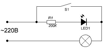

GUIDO_COSTA
Vlimiik Писал(а):
Вольтаж 220в. Светодиод прикрепляется к двум клемам конфорки и соединяется в лампочке через сопротивление.
Похоже, что здесь идёт речь о выключателе с подсветкой, построенном по следующей схеме:
Всего записей: 1083 | Зарегистр. 23-10-2009 | Отправлено: 23:03 03-04-2023 | Исправлено: GUIDO_COSTA, 23:05 03-04-2023
GUIDO_COSTA
Так у тебя ж по схеме светик должен гаснуть при включении нагрузки, а обычно наоброт - светится при включении нагрузки. Такое как у тебя я только в настенных выключателях с неонкой с ходу могу припомнить.
Всего записей: 11074 | Зарегистр. 04-11-2010 | Отправлено: 23:20 03-04-2023
GUIDO_COSTA
Схема "нарисована" со слов автора вопроса. А что там и как, я конечно, знать не могу.
Всего записей: 1083 | Зарегистр. 23-10-2009 | Отправлено: 23:27 03-04-2023
