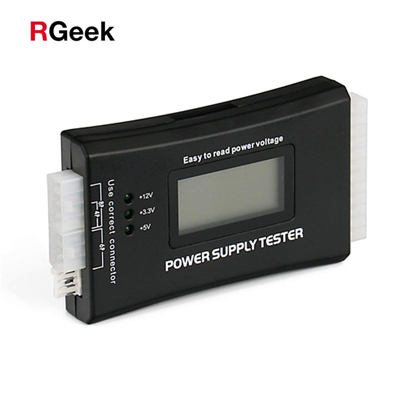

xepok
Есть у меня небольшой, но удобный приборчик:
АТХ 20/24 Pin тестер источника питания с ЖК дисплеем. И что приятно, так это то, что он питания не требует. Мне тут пришлось проверить партию АТХ БП - минута на каждый, за полдня с питьём кофе и не торопясь разбраковал всю кучу.
Работает просто - подключаем основной АТХ разъём и остальные кои надо, включаем БП и смотрим дисплей. Там видим напряжения с точностью до десятой вольта и главное - если БП неисправен по дежурке тестер сиё сразу указывает. По времени быстрее чем мультиметром напряжения проверять.
У заводского магазина RGeek Official Store прибор описан такими словами:
Цифровой ЖК-дисплей пк компьютер 20/24 Pin тестер источника питания тестер измерения мощности диагностический тестер инструменты
посему на алике найти не сложно, ну и стоит чуть дороже средне-паршивого дешёвого тестера, хотя прибор и специализированный. На странице магазина и инструкция на русском как пользоваться.
