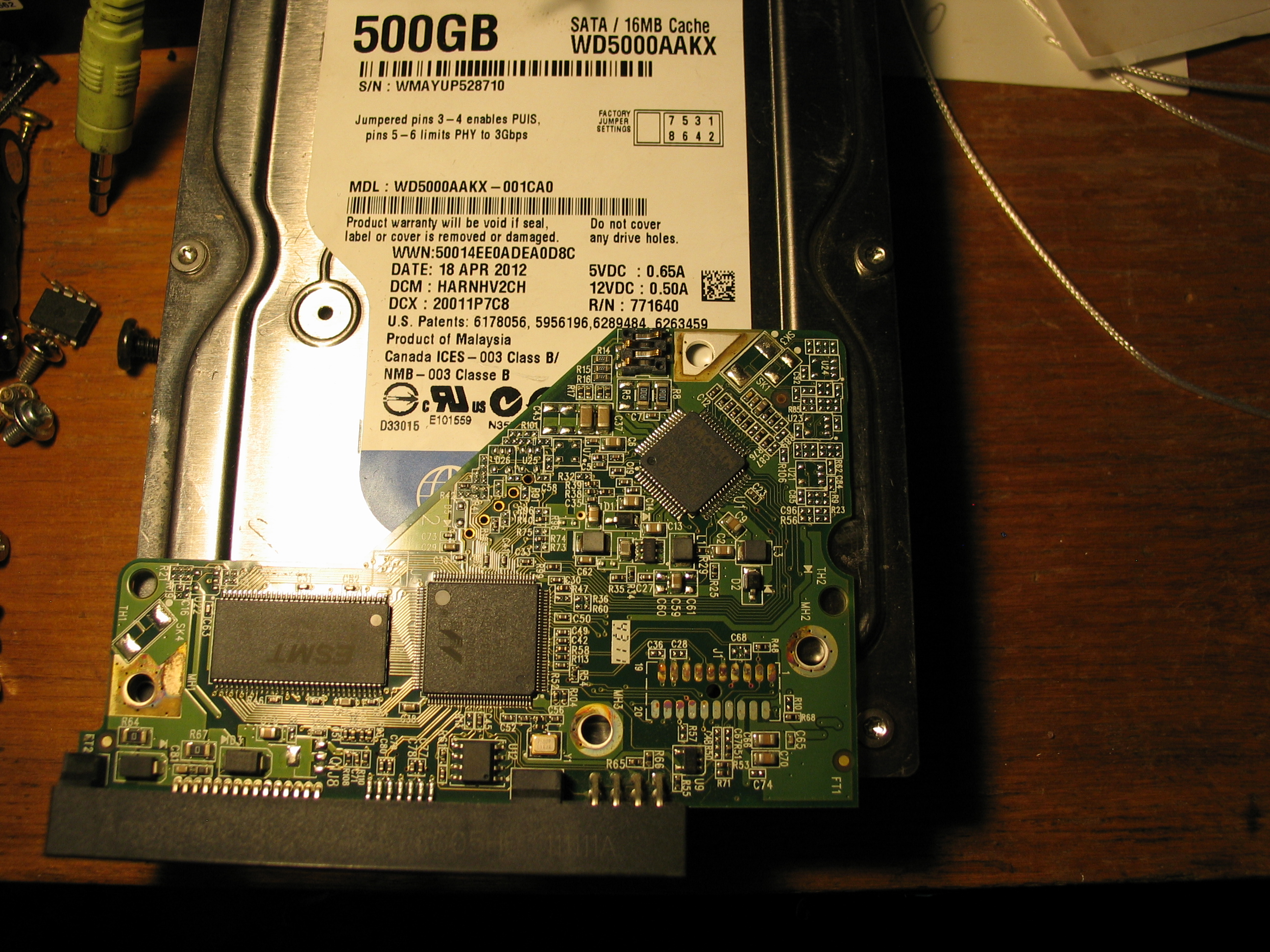

Ребят, речь об этом:
Только у меня ещё круче окислы.
Wdc500aakx. Перестал нормально работать после смены сата кабеля. Внезапно.
Диск пока читается и пишется (я смог убрать метку мбр). Иногда на полной скорости, но чаще нет. Читаю дмде.
В смарт пишет температуру 122 ц. Бэдов не показывает, но растут унки.

Так и мы о том же
ВО http://www.k9211076.beget.tech/HDD/s.jpg
http://www.k9211076.beget.tech/HDD/w.jpg
Или шо, думал удивить? Мы и не таких видали. Всё это счищается стёркой для ручки, потереть усерднее, повторяю в третий раз, проверено МНОГОКРАТНО.

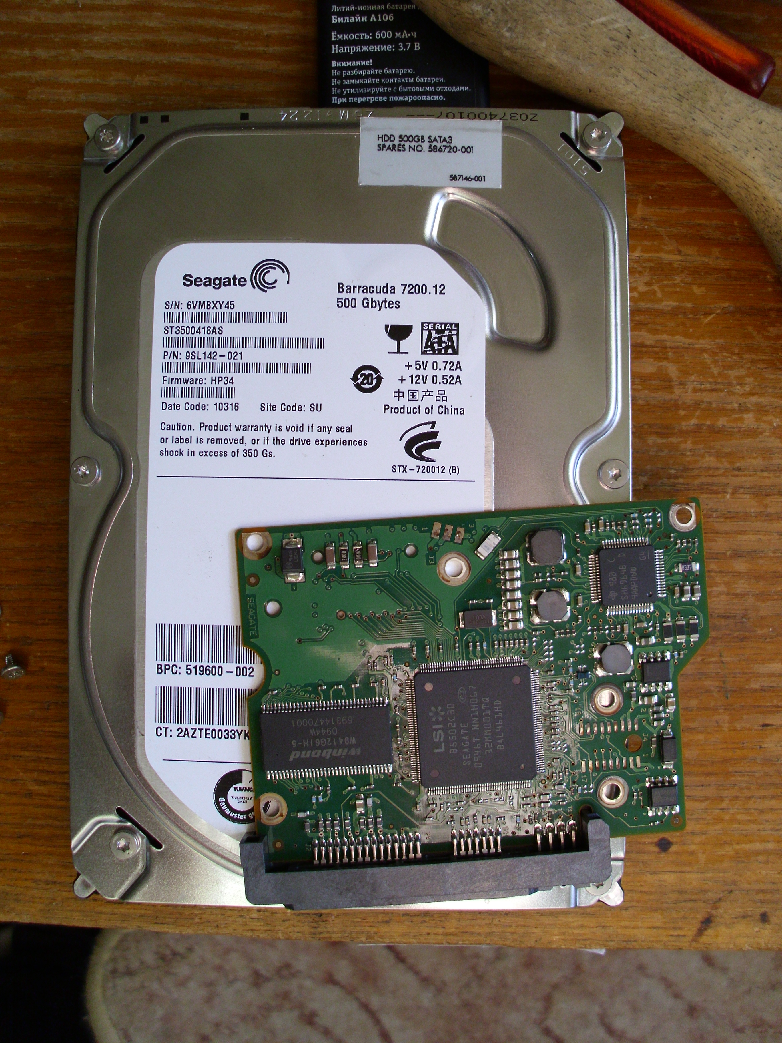

Скромнее - Seagate Chitan 15K.7 600 GB, SAS, по документации - рабочий ток в цепи 12V - 1,7А, в состоянии ожидания - 0,95А, пусковой ток - 5,2А в течении 8 сек. За это время пакет раскручивается от нуля до 15000 об/мин. Сходный по скорости вращения 2,5" Seagate EXOS 15E900 - Typical Op (A) +5V/+12V 7.60 - у них, если обозначение единицы измерения не опечатка в даташите, ток потребления может достигать и больших значений. И главное, чтобы в тот период времени когда происходит раскрутка всех дисков БП отдавал необходимые токи. А после когда моторы раскрутят пластины момент на валу для поддержания их вращения естественно снизится, а значит снизятся и токи через обмотки.
Правда злые языки говорят, что отдел бестолковости, сиречь рекламы, законы физики, и в частности инерцию, запретил "дабы юзверя цифирью не пужать!" и диски сразу при включении питания уже вращаются с номинальной скоростью, а потому моторы берут незначительные токи и об этом на уважаемых ресурсах мудрые дяди пишут.
MERCURY127
ППР - контакты зачистить и пролудить заземлённым на общий провод платы пальником (лучше брать профессиональный вариант - у них нагревательный элемент обычно изолирован и конструкция снижает наводки на жало, а у бытовых бывает что на жале может оказаться высокое - у меня так паяльник убил чип в приборе. Мой не мог взять площадку - здоровая для него оказалась, взял новый, а у того изоляция нагревателя хреновая - включил, переменка на жало и прибору каюк. Зато на 80 Вт и "Made in USA, production in General Electric Company" Им только чайники да утюги паять, но, и то газовые где гореть нечему.)
