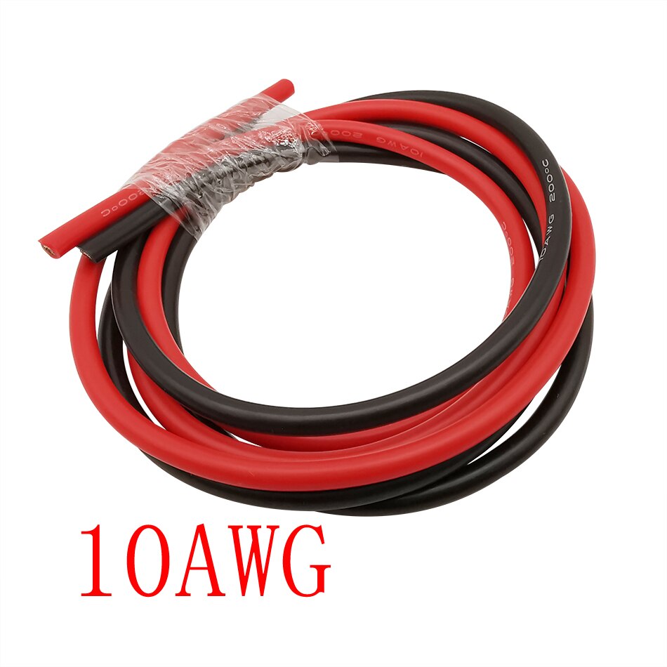

Смысла нет возится с объединением общих цепей (GND объединить обязательно! Иначе есть вероятность в лучшем случае проблем в работе схем, вплоть до пробоя). У вас АТХ-й БП ватт на 630+ отыщется? Выносите его наружу, провода удлиняете, а как сиё сделать вариантов масса. Например у китайцев купить силиконовые. Я в том году для лабораторника купил пару метровых сечением 10 awg под силовой монтаж: 1 метр красный + 1 метр черный, 10 AWG, силиконовый провод мягкий гибкий термостойкий силиконовый кабель на ток 65А (пик 140А):
, но так и не использовал - в клемники по диаметру не лезет т.к. сечение 13,3 мм2, а в них до 3,5 мм2 провод входит, да и в схеме по входу инверторов 60V 8А.
Потому эти провода так и лежат не распакованные, пригодятся - силиконовая изоляция со временем не высыхает как электрорезина которую использовали раньше для внутридомовой проводки. Я когда в старом доме жил под переезд был вынужден всю проводку перекладывать - резина от времени стала сыпаться. Пришлось снимать плинтуса и класть новую силовую проводку ибо старая стала просто опасной.
Правда в сравнении с обычным провода эти провода дорогие, дак за морем и телушка полушка, да рупь перевоз...
Если нужно, кладу ссылку под # . Лично меня привлекла гибкость - в этом проводе несколько сотен тонких проволок, потому он и мягок, но, у себя я простым силовым кабелем от горелого чайника обошёлся - положение блоков в конструкции фиксированное, а значит и гибкость кабеля не играет никакой роли. Она делалась с прицелом легкой модернизации и потому я специально применил готовые силовые модули. Хотел купить двух полярный ЛБП, а что-то он мне на глаза не попался, вот и скрутил из того, что у меня под рукой было.
