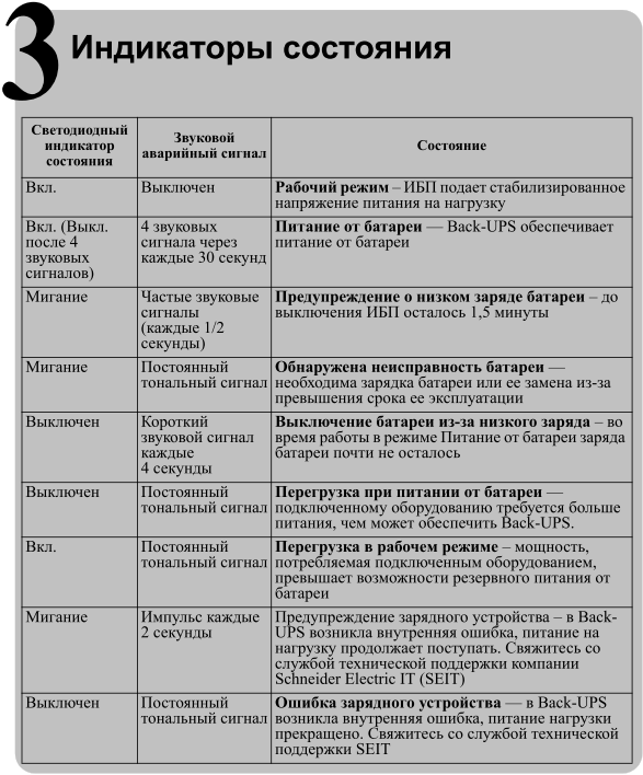

Это это вспомогательный сервисный сигнал "Неисправна электроника" выдаваемый мозгами ИБП если они не могут точно идентифицировать неисправность
благодарю Виктор, как обычно, самый исчерпывающий ответ, к этому и сам склонялся, наверно все же из-за старости его ...

как бороться с этой "внутренней ошибкой"??
Из тех недорогих APS что ковырял лично, у одного слетела прошивка, а двух были проблемы с реле, у одного бахнули ключи, и штук семь-восемь удалось запустить банальной заменой электролитов. Почти заводская проблема (все были низковольтные на 22мкф), гуглится легко. Отдать в ближайшую мастерскую, шансы на восстановление неплохие.
Всего записей: 176 | Зарегистр. 16-06-2002 | Отправлено: 11:16 29-03-2023
ALEX_45_ORP
Andy Falcon
спс, надеялся на что-то менее затратное, например, снять батарею и через час поставить снова, не забыв лягнуть блок ногой
значит, мои предположения о вылетевших от времени электролитах, были не беспочвенны ))
