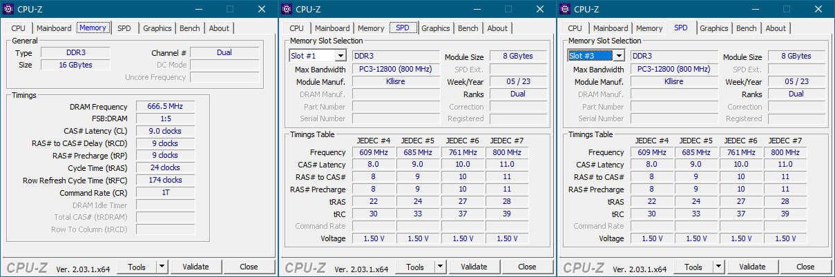

так все работало просто идеально до моей посылки с Алика - вот уже думаю может и две планки памяти kllisre DDR3 8GB 1600 X 2PCS могут быть виновниками сбоев (частота их выше моей, хотя это и сказали, что не критично, просто они будут работать на моей более низкой,  мать  поддерживает до 16Гб, однако ж они с Алика и бюджетной цены ...

Если бы сбоила память - были бы бсоды у любой ОС и в обычной в работе. На всякий случай, можешь меметест86 погонять для успокоения.

Могли конечно люди при пересылке статикой пробить, особливо коли на них была синтетика и лапали планки руками, но для того PassMark MemTest86+ есть чтобы проверить исправность памяти.
Да, Виктор, вчера (перед сном) снял их, поставил свои старые рабочие 2х4гб - прошел весь путь с ними - НИЧЕГО не изменилось (как было так все и осталось) ...
сейчас с утра поставил новые планки, загрузился по F2 в свою ласточку (эт я 10ку, мною доведенную до моих предпочтений, так называю), сижу вам пишу с нее - редкие теперь такие случаи, все больше черный экран вместо нее вижу )))

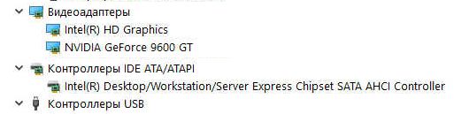

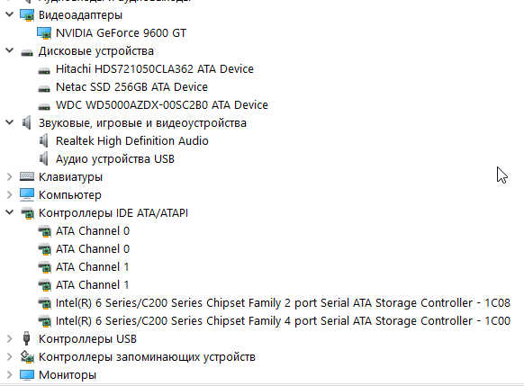

спс, рад что без "юмора" (КОНТАКТА ИМЕННО ГДЕ?)- протер ластиком сегодня все - планки памяти перед установкой, снял видокарту тоже прошелся, менял провод с DVI  на  VGA к монику от нее - НИЧЕГО НЕ МЕНЯЕТСЯ!
посмотрел ДУ^ там пропал AHCI для тведотельника и видеоадаптер Интел
 а было так:
с мемтест86 пока не разобрался (там блин заморочки с установкой на флэшку, а главное у меня перезагрузка в черный экран и запуск этого теста пока проблема), хоть такой скрин вам покажу:
