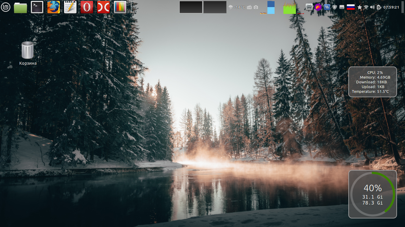

У меня с биосом вообще интересно вышло. Толи в конце 2018, а может в 2019 году обновил биос через стандартную утилиту онлайнового обновления. После этого все пункты стали заблокированы, даже время было не поменять. При загрузке просто нажимал F12, если нужно было загрузиться с чего-то другого. Кучу всего начитался про мастер-пароль, пробовал возвращать старую прошивку, но всё было бесполезно - всё равно заблокировано.
И вот когда биос слетел, после перепрошивки возможность изменения вернулась. Я по привычке всегда ставил режим Legacy и когда забрал ноут из ремонта решил сделать также. После этого хана - только когда вытащил жестак и поменял в биосе эту настройку - тогда ноут ожил. Так что, теперь я всегда могу отправить железяку в искусственную кому
Похвастаюсь. А вам слабо так WinXP затюнинговать?
какой-то галимый линкусо-макинтош получился.
ЗЫ Классический интерфейс - это один из БАЗОВЫХ плюсов Win XP. Если превращать его в такое - чего уж, тогда можно сразу "яблоко" накатывать :-\
часто встречаю от многих изречения о том, что они не любят "яблочные продукты" - однако тюнинг винды всегда немного смахивает на эти продукты, ни разу не встречал, чтоб яблочники делали тюнинг под винду )))

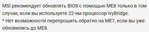

Читать, что там производитель пишет в инструкциях, я смотрю не модно.
Текст с сайта производителя платы, для прошивок 2.x:
* MSI recommend you to update BIOS with ME8 only if you are using IvyBridge 22nm CPU.
* There is no way to reflash back to ME7 if you already updated to ME8.
Всего записей: 190 | Зарегистр. 16-06-2002 | Отправлено: 08:18 10-03-2023
ни хрена себе опять СПАСИБО ВАМ, не уходите далеко, с вами как дома у мамы (всегда еда на столе и все постирано)
