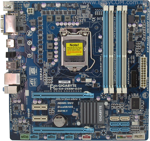

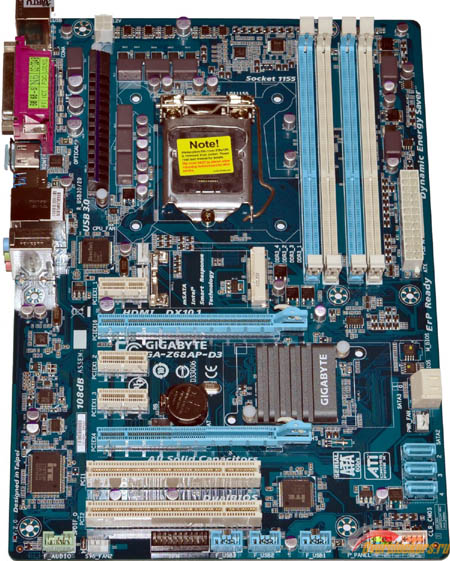

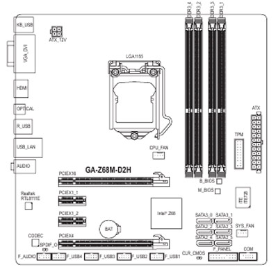

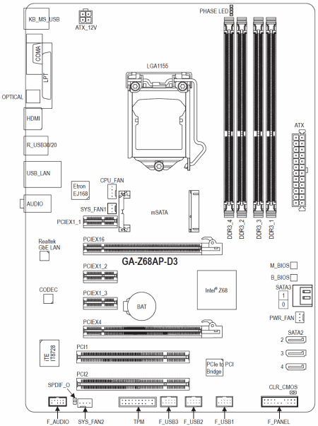

u1tramar1ne
Обычная АТХ плата GA Z68AP-D3. Там две микрухи по 4ГБ с прошивкой. ПРи сбое первой (основной), плата грузится со второй и копирует её содержимое в первую.  Фирменная технология Dual BIOS. Аналогично сделана микроАТХ GA Z68M-D2H.
Z68AP-D3
Z68M-D2H
разница только в том, что у микроАТХ платы микросхемы помечены краской и находятся около памяти, а у АТХ их расположили над портам SATA а маркировка - надписи. У меня Z68M-D2H с i3-2120 и 16 ГБ ОЗУ до сих пор в коробке лежит на "вдруг пригодится?".
