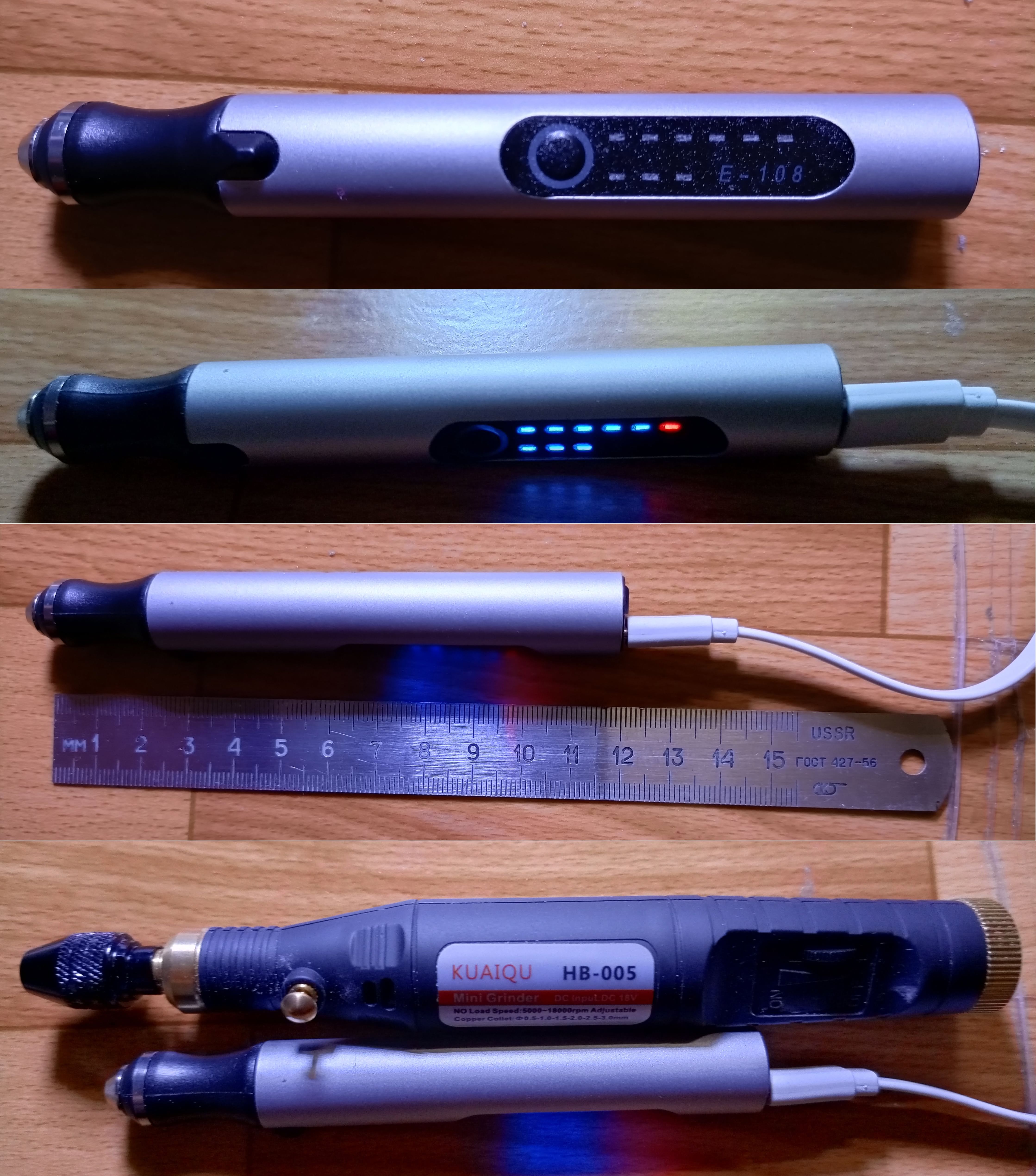

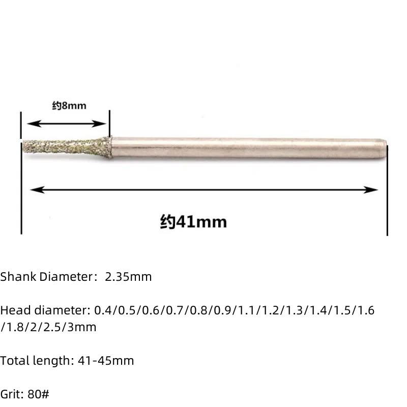

Кстати, как тебе маленькая дрель? Е-108 это дрель под хвостовик 2.35 мм умеющая работать как от БП по USB, так и от аккумулятора. Её сегодня получил и попробовал со сверлами от 1,8 до 2,2 мм - 2,3 под рукой не оказалось, а 2,8 понятно в патрон не входит. Ну, заказал под неё набор свёрел, в т.ч. алмазных и главное держатели для дисков с хвостом 2,35 ибо у меня только 3,0. А мне она понравилась - можно подлезть туда куда с большой дрелью или дримелем, даже с гибким валом не подлезешь. Зато тот здорово время экономит - нужно было нарезать кучу пластика. Можно пилой или ниткой - долго, а там поставил циркулярку и за десять минут нарезал то, что ножовкой пару часов бы резал, а после бы ещё пришлось края ровнять, полировать срез. А эти диски - я думал штампованная нержавейка, не калёная, зубы не разведены и скруглённые будет бестолковой, ан нет - рез ровный, без следов пилы и деталь выглядит идеально - лишней работы нет, сразу поставил на место и от сломавшейся заводской детали не отличить.

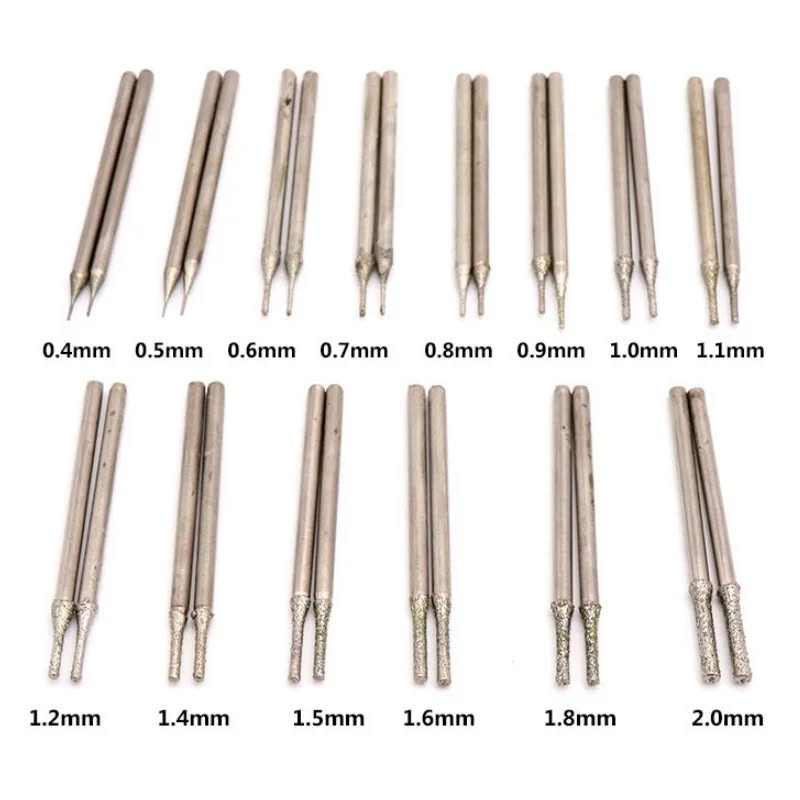

Вот, взял себе для малышки - алмазные свёрла по стеклу и прочим твёрдым материалам:
такими можно и платы при нужде дырявить - пробовал - стеклотекстолит берут как нож масло, ну и протчий нужный инструмент заказал, и главное - держатели для отрезных дисков ибо у меня все с хвостом 3,0, а я заказал с 2,35 именно под неё. В иных же местах можно и большим легко справится - там движок на 130 Вт. Поспорили вечером с шефом на коньяк что его хвалёная почти киловатная болгарка не срежет мешавшую нам железяку и сгорит, он её приволок - болгарка часа два пыхтела и из неё от усередия дым пошёл, а дримель алмазным диском срезал, как оказалось титановую, пластину толщиной 7 мм и шириной почти 20 см даже не напрягаясь - на первой скорости. Вот теперь не я, а шеф побежал за проигрышем, а болгарка за окном своим видом окрестных ворон пугает.
