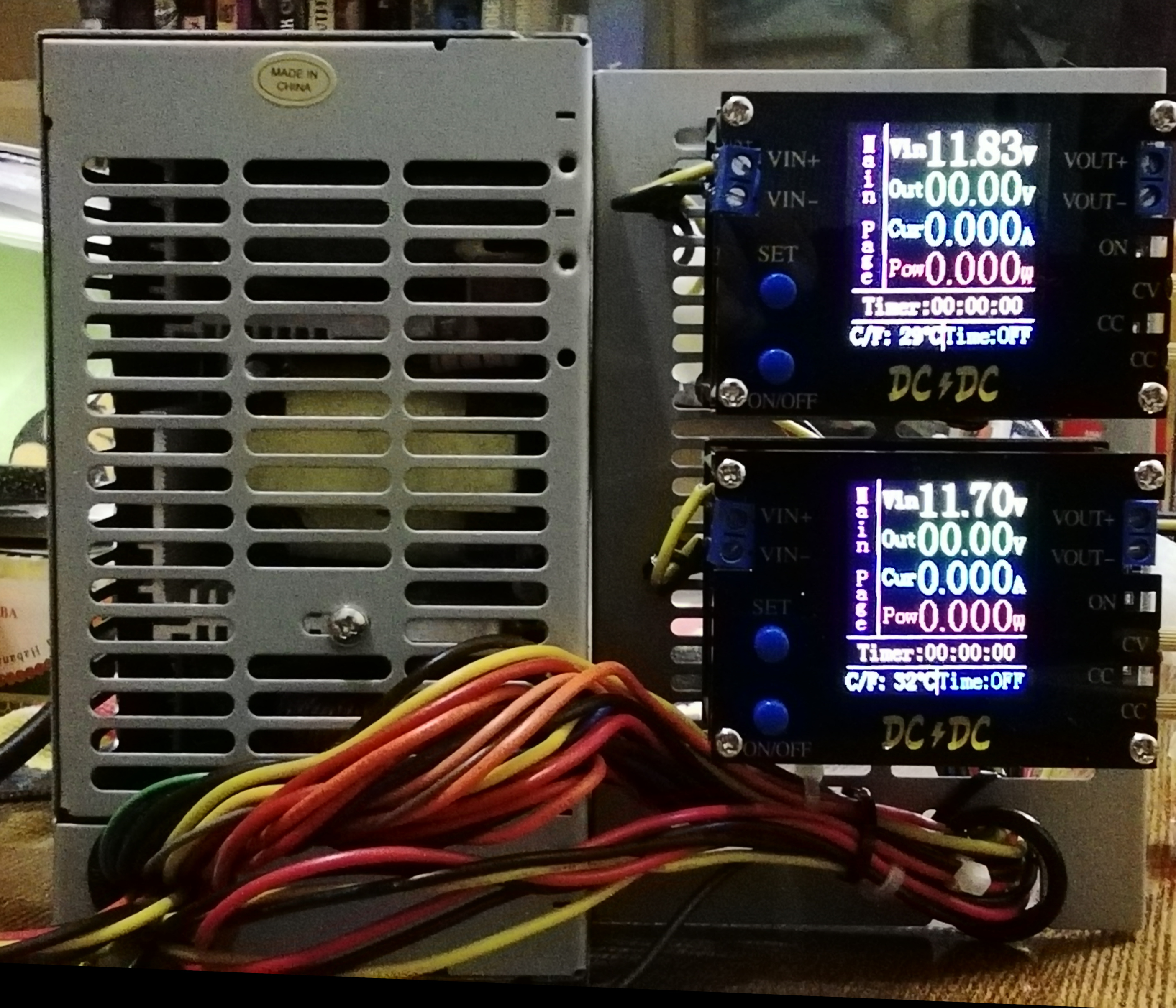

У меня сейчас валяется (сюань под какую задачу прикручу) антиресно сдохший AeroVool VP-650:
PS_ON -> GND - напряжения на линиях 12, 3,3, 5 вольт есть, а вот на дежурке 2,4V и минут 18 - 20 подымается до штатных 5. Чинить его как-то нет никакого желания - ему на момент отказа было свыше десяти лет с момента покупки, и всё это время он работал на полной мощности в режиме 24/7 - т.е. ресурс силовой части выработан, а использовать как старую FST-ю 400-у:
смысла нет - прикрученные к железке модули FNIRSI DC580 (0,8 - 30V 3A/4A) имеют выходную мощность до 35 или в версии с вентилятором 50 вт. И что, ради 120 Вт нагрузки этот блок использовать? А тот ещё старее, и что приятно АТХ 2.01 - т.е. по цепи 5В отдаёт основные токи - можно и какую-то логику запитать, а что-то типа ОУ от инверторов. Для чего сия штука на скорую руку и была собрана, тем более, что я как раз выкидывал лишнее.

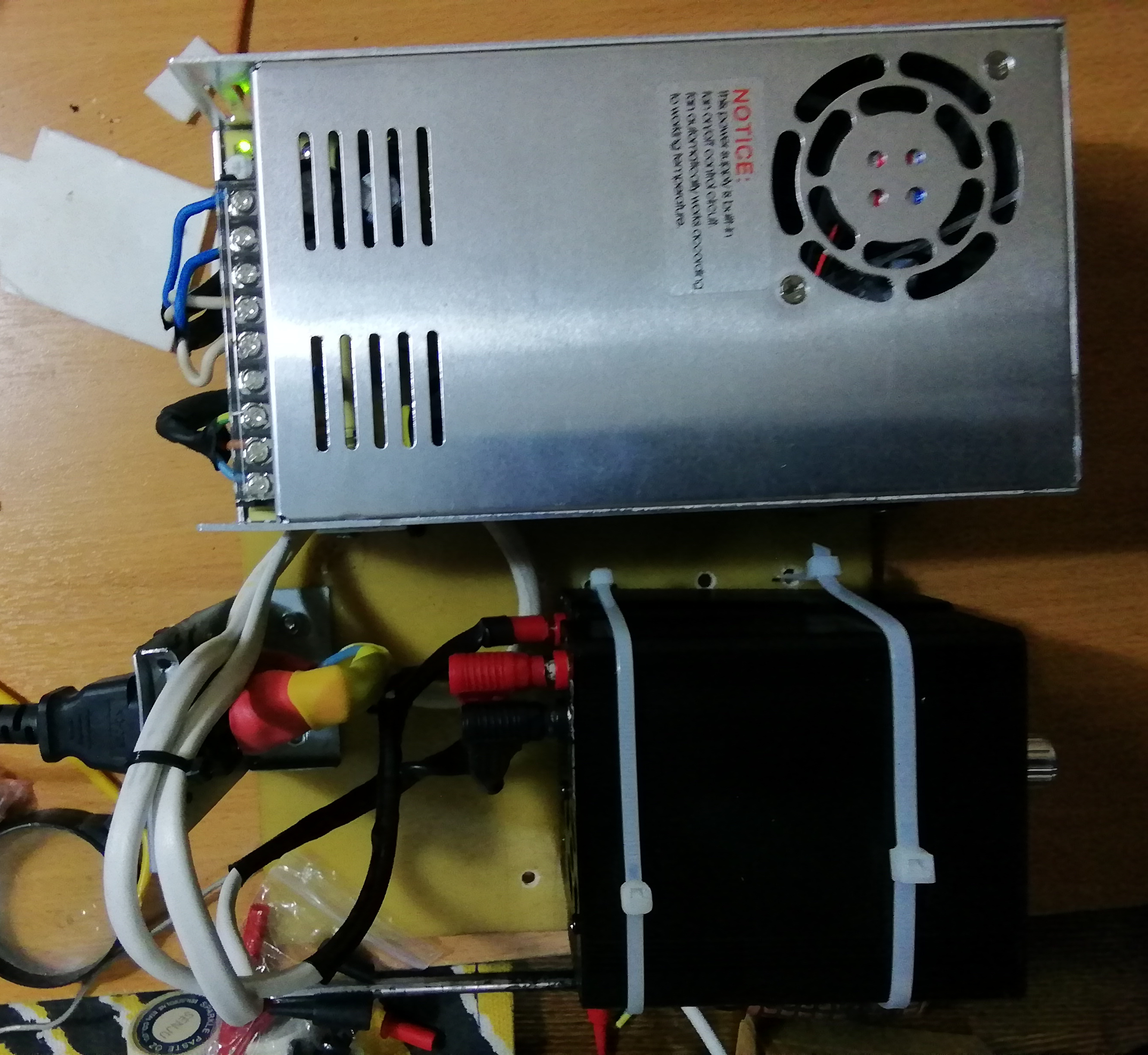

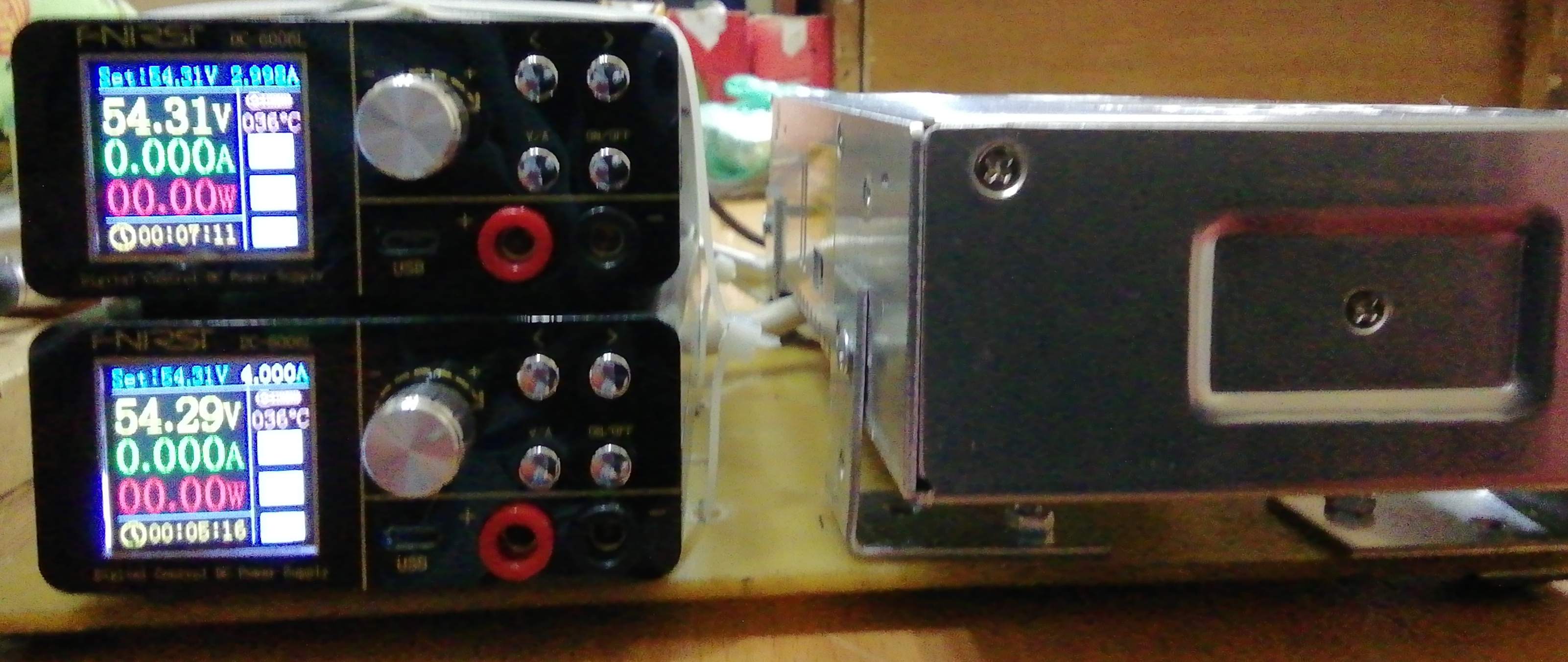

А более мощные DC6006L (1,2 - 60V 6A) сюда пошли:
это под эту штуку я машинально взял провода на 10AWG, а те сюда ни с какой стороны не прикрутить.
P.S.
Мне кстати упаковка этих DC-6006L понравилась - картонка, плюс каждый в жёстком  кейсе на молнии. А те мне пригодились для карманного осциллографа FNIRSI DSO1C15 туда прекрасно входит со всеми кабелями и зарядкой, и DT838-го тестера с проводами. Это у ANENGE AN82/AN870 и GVDA GD118 сумка шла в штатной поставке, а у меня есть что туда положить, и они пригодились.
