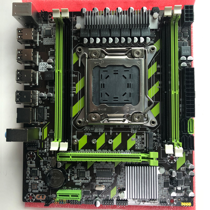

Да, и кстати, сегодня забегал бывший одноклассник "Купил за десятку для игр и видеомонтажа комп на Xeon E5 1660v2 с 32 ГБ памяти и 1070 Ti. Потянет?".
Вот это чисто игровая железка - процессор-то хороший, высокочастотный - базовая 3,7 ГГц, да ... только мамка, ну мягко скажем святых выноси Atermiter X79.Вот её описание:
Примечание:
Северный мост: Intel Песчаный мост-EP IMC
Южный мост: Intel Panther point / X79/H61/Q65/Q67/B75/P75/Q75/Q77/H77/Z77/H81/HM65/и т. Д.; intel Cougar Point C204/C206 и т. Д.
Поддерживаемый ЦП: серия Intel с разъемом LGA 2011
(Xeon E5 2620/2630/2640/2650/2660/2665/2670/2680/2690; )
Разъем памяти: 4 * DDR3
Максимальный Поддерживаемый объем памяти: 4*16 ГБ DDR3
Поддерживаемый Тип памяти: non-ecc/reg ecc/ecc
Чип северного моста-Intel Sandy Bridge-EP, интегрированный с материнской платой, пользователи могут тестировать его с помощью программного обеспечения, чип южного моста не определяет, что такое материнская плата, поэтому он может варьироваться от B75 до Q75 или от C204 до C206, это технологический здравый смысл. Чип южного моста отвечает за связь основной линии ввода/вывода, такой как основная линия PCI, USB, LAN, ATA, SATA, аудиоконтроллер, контроллер клавиатуры и т. Д. Они относительно стабильны, поэтому разные версии материнской платы могут иметь одинаковый чип южного моста, разница в основном чипе, а именно, Чип северного моста.
и по фото видно что сиё за зверь позиционируемый изготовителем как Server mainboard:
- вот это и есть тот самый дешёвый ширпотреб который охотно везут наши купцы чтобы  купив там за $40 продать её нашим Буратино втридорога. А что есть на сей плате ты и сам в описании видишь, вдобавок такой "лишней" штуки как термодатчик тут тоже нет - экономим! Дешевле её можно только Машинст отыскать, и там будет термодатчик, зато радиаторы с VRM испарят.
Мне вот интересно, когда сия "радость" сгорит? ЦП берёт ток 156А на базовой частоте, а на "радиаторе" её VRM при 130А уже можно чай кипятить.

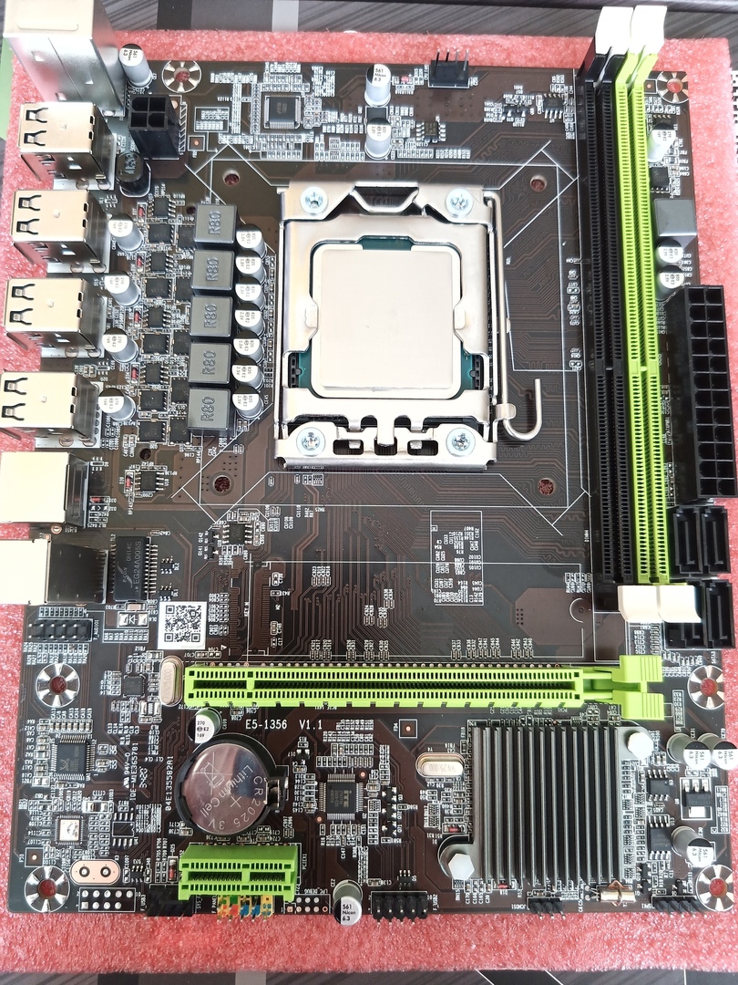

А это их же поделие E5-1356 :
радиаторов на VRM нет, два канала памяти вместо трёх, чипсет Н61, зато размеры 280х220, цена тоже не сильно высокая - около $41, но целый АТХ..

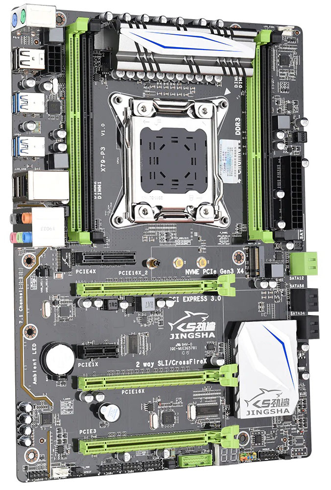

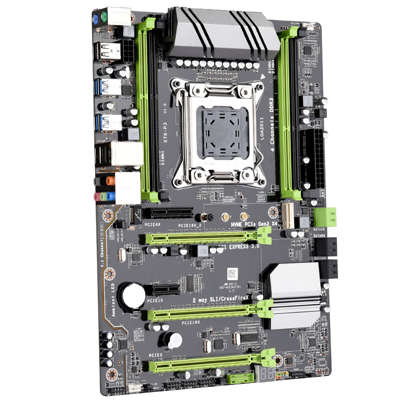

и сравни с Jingsha и QUIDA Х79-Р3
Jingsha X79-P3 v1.0 и QUIDA X79-P3 Green:
как-то слегка заметно, что и радиаторы на VRM поприличнее, да и на начинке не сильно экономили - спецификация. Ну и понятно, что и цена различается - платы Aterminter стоят $35 - $56, QUIDA ~ $150 (семислойная РСВ и более слабый чем у Jingsha VRM - без перегрева отдаст 156А) а Jingsha имеющая восьмислойную РСВ и достаточно мощный VRM (отдаст до 190А) стоит ~ $180. Ну а то, что называется "старшие модели Aterminter" на деле частенько перемаркированные восстановленные или отбраковка плат тех же Jingsha или Huangzi...
