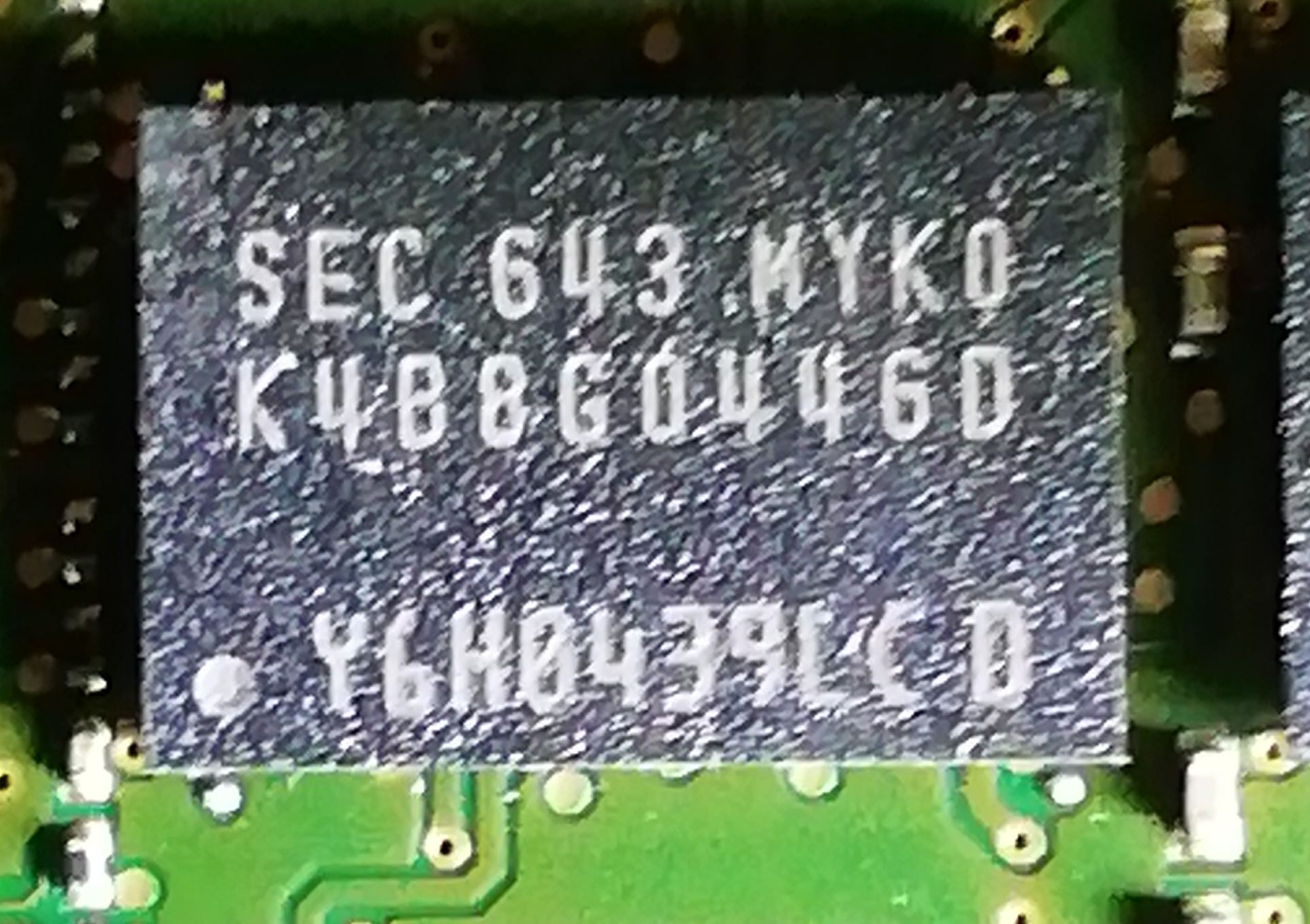

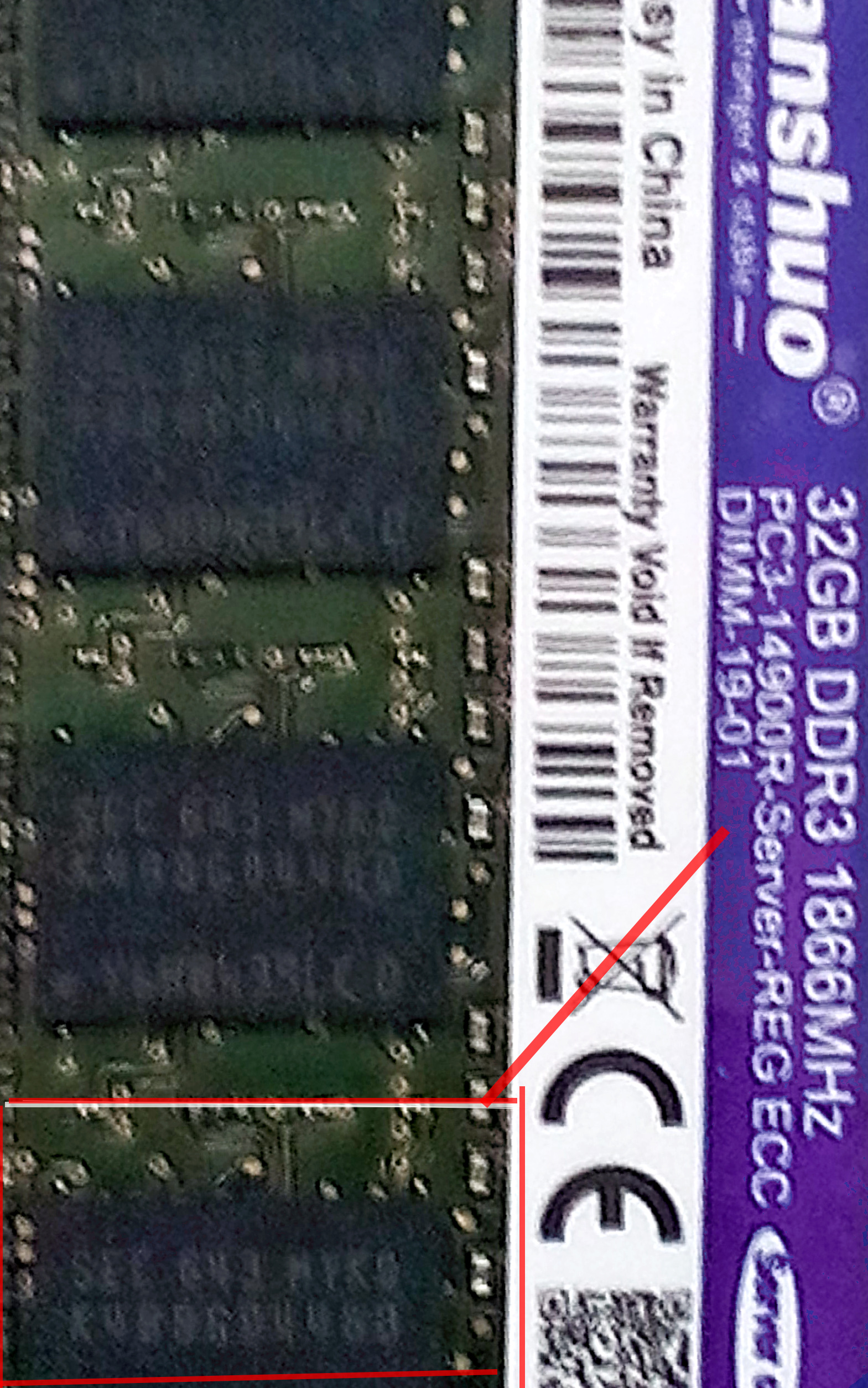

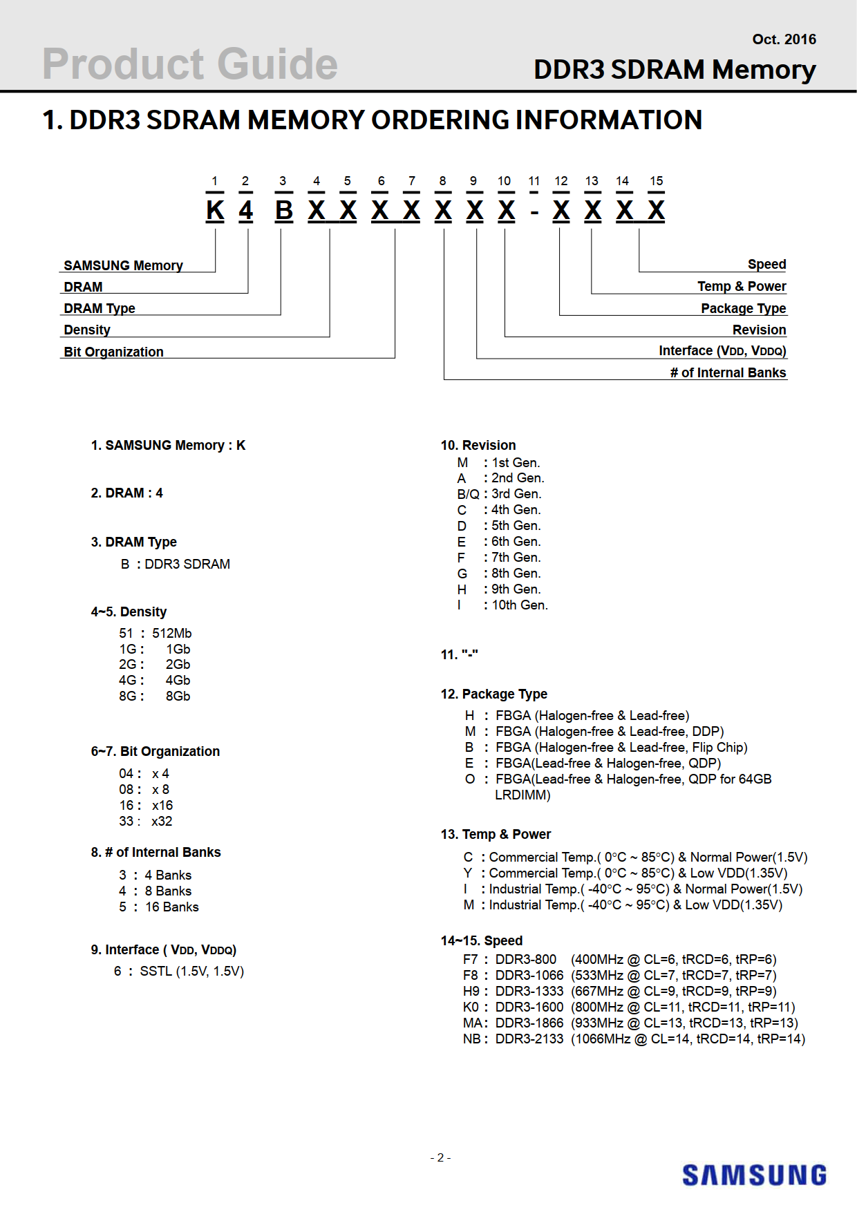

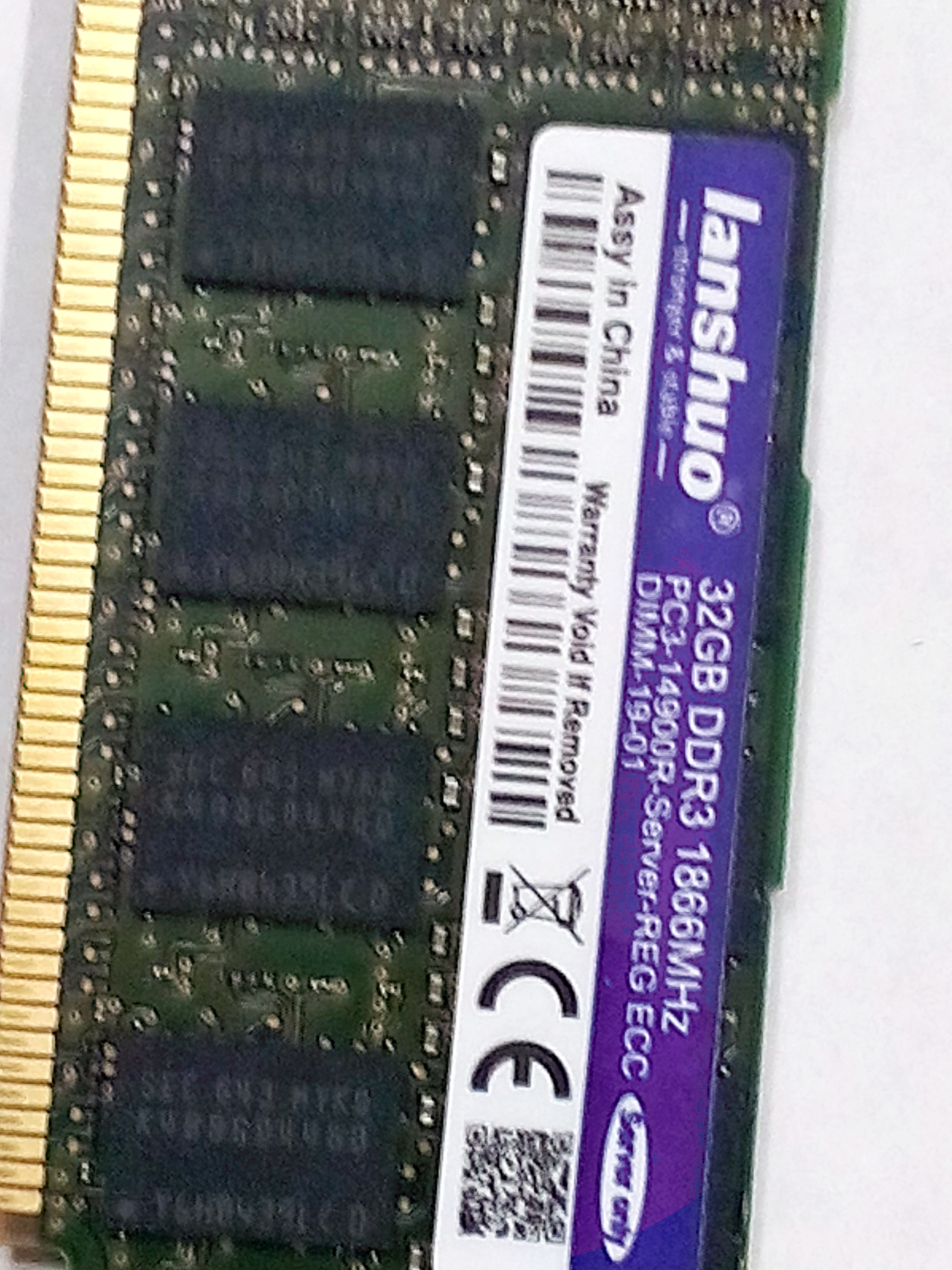

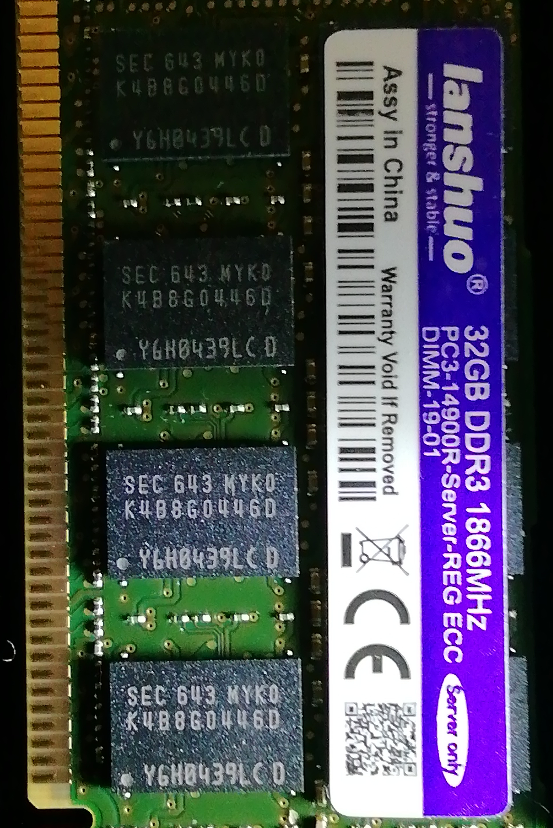

И конкретный экземпляр и"американской порядочности" - то, что они мне прислали. Маркировка чипов прекрасно видна:
ну а прочитать её по таблице не сложно
тут видно - чипы на 1600 - суффикс индекса в правом верхнем углу чипа MYK0 а для 1866 последние два символа должны быть MA. Хотя исправная 1600 память с чипами  Самсунг (SEC в начале маркировки) запросто работает на 1866 без поднятия вольтажа. Неоднократно проверено, что 1,5В REG ECC DDR3-1600 свободно годами работают на 1866, а часто 2133 МГц при тех же 1,5V. Только тайминги меняй. Обычно на 1600 ставят 12,0-12-12-32 Cr=1, а на 1866 эти же планки работают с 13,0-13-13-32 Cr=1 и если выставить 14,0-14-14-34 Cr=1 то многие и на 2133 при 1,5V работают без ошибок и не греются выше нормальных для +48 - +52 по Цельсию.

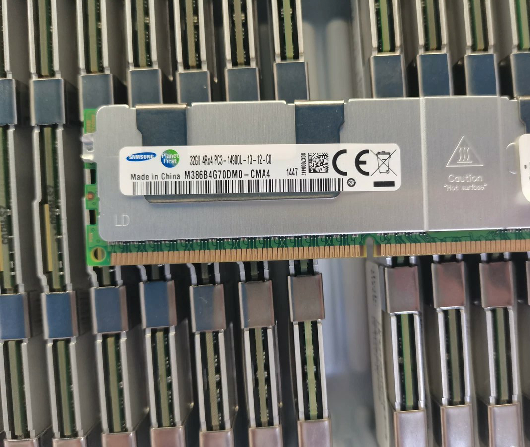

У меня вот такие Samsung M386B4G70DM0-CMA ёмкостью по 32 ГБ на модуль стоят:
Load reduced DIMM
Includes a register for enhancing clock, command and control signals
Enhanced data signal by placing data buffer
Best solution for achieving high density with high speed
Supports x4 Organization / up to 4 ranks per DIMM and 3DPC
Application : Server
Specification
DDR3
Dimm Type              LRDIMM
Density                32 GB
Rank x Organization    4R x 4
Speed                  1866 Mbps
Voltage                1.5 V / 1.35 V
Number of Pins         240
Component Composition  (DDP2G x 4) x 36
Product Status         EOL
- No problem's!

Согласен, только чёрт подери! не хотелось ночью возится с ожгутованными кабелями. - получил.

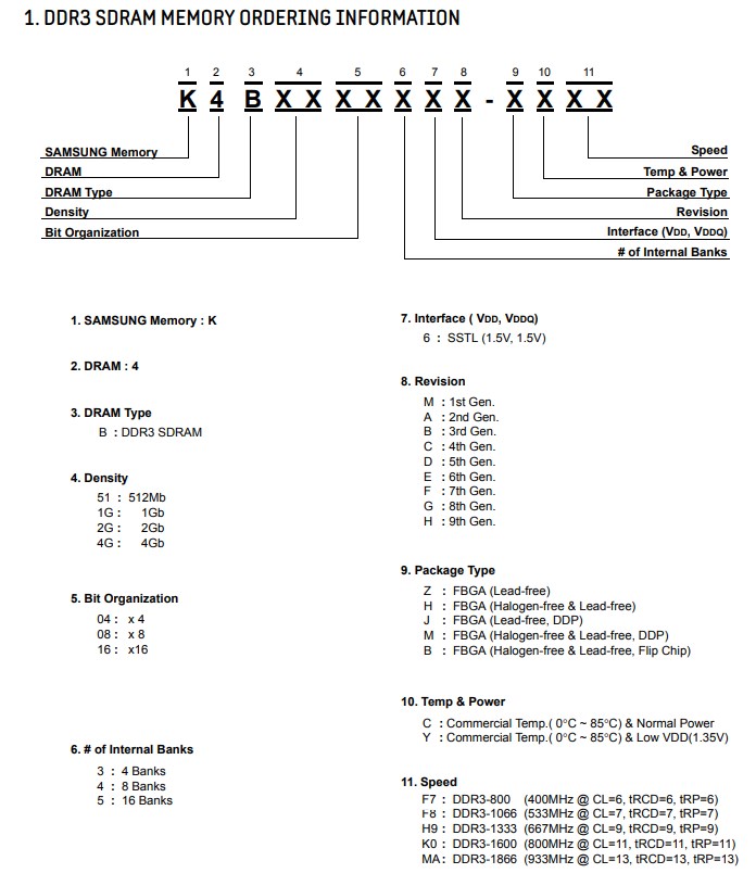

Ладно, мне всё загадка памяти покоя не даёт. Воспользовался моментом и подсветив фонариком сделал планшетом макроснимки - телефоном не вышло. И сел за расшифровку:
по таблицам из мануала
У меня выходит, что чипы на 1,35V и может просто ни Jingsha ни Super Micro с такими планками не работают? В мануалах плат об этом ничего, хотя по идее LV-чипы на 1,35V прекрасно работают от 1,5 и обеспечивают работу на более высоких частотах. Чего б их не впаять коли их на складе много? Просто эти модули с моими платами не совместимы.
Всего записей: 35528 | Зарегистр. 31-07-2002 | Отправлено: 01:50 17-09-2023

Эта загадка техники прям дразнится - "Иди, разгадай меня!". Я сильно подозреваю, что причина просто в несовместимости плат и памяти, ну подумаю и продам. Всё одно, на вторую машину память едет, а учитывая что одна плашка у нас стоит раз в двадцать дороже, отдать комплект за сколько купил - думаю проблем не будет.

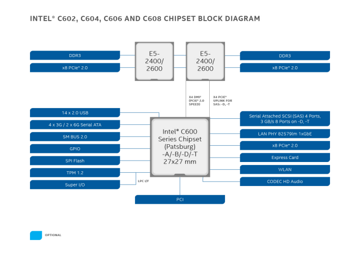

Ну, в чём-то ты и прав - если купить LGA2011/LGA2067/LGA4367 плату на основе десктопного чипсета развлечения получишь 100% - причина будет простой - даже если конструктор разведёт на ней четырёх-/шести-/восьмиканальную память чипсет очень условно совместимы с процессорами серверных серий, особенно в двухпроцессорных или имеющих на борту SAS платах хотя на 98% сайтов говорят "Чипсет связан с процессором только по шине DMI, по свойствам сходной с PCIe x4, а потому свойства платы не зависят от чипсета и платы с десктопным чипсетом практически не отличаются от плат с серверным.".
Просто в отличии от десктопных процессоров серверные связаны с чипсетом шиной UPLINK тоже основанной на физической архитектуре шины PCIe x4, но как  и DMI имеющей свой протокол и именно по этой шине реализовано взаимодействие "Процессор - Чипсет - SCSI" и ряд других возможностей системы, да и шина DMI в десктопных чипсетах реализует только достаточное для работы с десктопными процессорами подмножество протокола, а для серверных этого недостаточно и именно поэтому им и нужен серверный чипсет.
Не из-за возможности подстройки частоты FSB в пределах ±7% - ±8% ("разгона", хотя это сделано не для этого, а для подстройки синхронизации в многопроцессорных системах) по шине которую он поддерживает, а десктопный нет, а из-за поддержки технологий типа VT-D которая доступна только если и чипсет и процессор её поддерживают, и ряда других, таких как автобалансировка нагрузки на ядра, расширенное управление питанием,и не только. При этом ОС будет имитировать наличие той же VT-d, только технология Direct I/O позволяющая осуществлять ввод-вывод без нагрузки на ЦП работать не будет т.к. аппаратной поддержки VT-d нет, а отчёты ОС будут самые бравурные.
Посему ты просто поиграешься пару с имитацией и получишь твёрдое, но ошибочное в основе убеждение - "Да, это не то, чего я ожидал! Я был прав, это ересь, надо покупать ..." т.к. просто не видел серверный процессор в работе ибо он работал на уровне примерно сходного с ним по частоте бюджетного десктопного.
Что касается видео - серверные процессоры встройки не имеют - транзисторы которые в десктопном использованы для её реализации в них реализуют счётные узлы, кэш и схемы контроля обеспечивающие их значительно более высокую надёжность.
Если для настольной системы при разработке узлов закладывается режим работы 5/8 с допустимым простоем по отказам до 2 месяцев в год, то даже для серверов уровня рабочей группы (до 25 - 30 клиентов) исходно требуют режим работы 7/24 при максимальном времени простоя из-за отказов не выше 7 - 12 часов в год. А 12 часов простоя даже сервера начального уровня в год для его владельцев могут вылиться в убытки в разы превышающие его стоимость. И именно это является главным при принятии решения "ремонт или замена?": если величина убытков от простоя за время ремонта ниже его стоимости, и выше цены нового оборудования то однозначно замена, соизмеримо - на усмотрение руководства, выше - ремонт, а при наличии запасного сервера замена неисправного резервным, его максимально короткий по длительности ремонт, и перевод в резерв.
Поэтому для серверных плат давно придумали простое решение - на них распаивается микросхема VGA со своей памятью, чего для настройки сервера достаточно. Много места они не занимают, в основное ОЗУ и носа не суют, а когда нужно всегда под рукой, но понятно на них особо не поиграешь. Это рабочие лошадки, а парадные скакуны. Разные задачи - разная и главное не сравнимая между собой техника. Общего только название "ЭВМ - Электронные Вычислительные Машины", и всё.

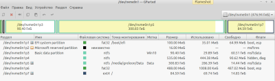

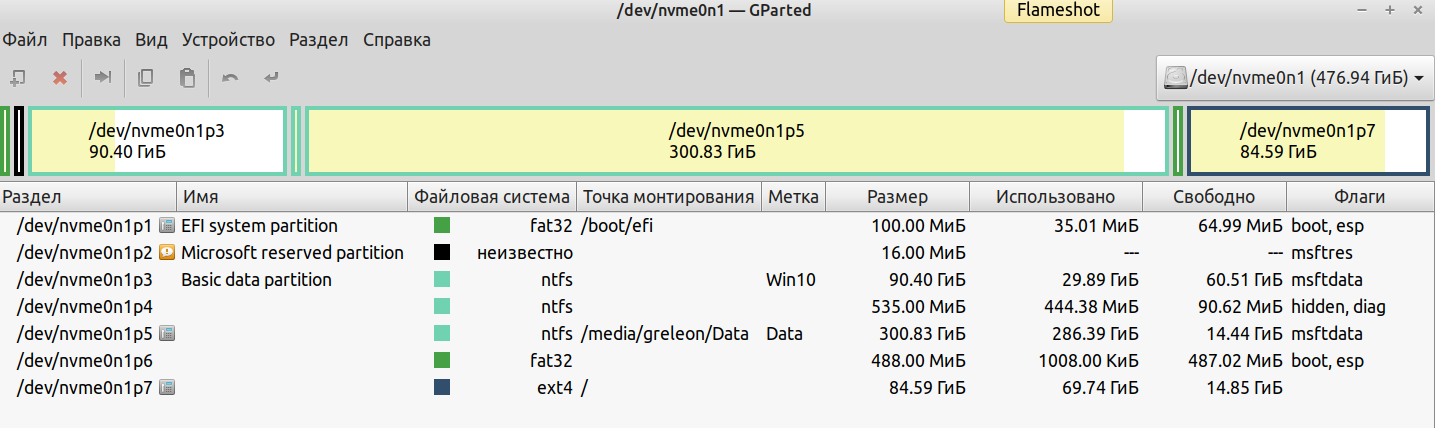

Вот у меня все накопители размечены как GPT и на всех них, кроме одного, по одному разделу - туда никаким образом установщик винды не пропишет загрузчик. А пропишет он его только не тот накопитель где есть FAT32 раздел.
Всего записей: 34273 | Зарегистр. 15-09-2001 | Отправлено: 18:49 17-09-2023
Greyleon
Зачем - какой смысл в этом?
GPT увидел недавно, на мбр-е было иначе и вот оттуда привычка. А теперь значит не нужно?
Вернее ты хотел сказать, что на GPT обязательно нужно создавать раздел под загрузчик (автоматический режим установки не рассматриваем сейчас).
У меня щас так
Всего записей: 8308 | Зарегистр. 03-12-2016 | Отправлено: 19:00 17-09-2023 | Исправлено: Greyleon, 19:11 17-09-2023
Конечно:
Diskpart
list disk
sel disk 0
convert gpt
list part
sel part 1
delete partition override
create part efi size=102
format quick fs=fat32
assign letter="E"
create part primary
sel part 2
Размер раздела может понадобится бОльший.
У меня щас так
Ну вон у тебя этот раздел с загрузчиком и есть. И разметка GPT кстати.
А - у тебя там и винда и линукс на одном накопителе?
