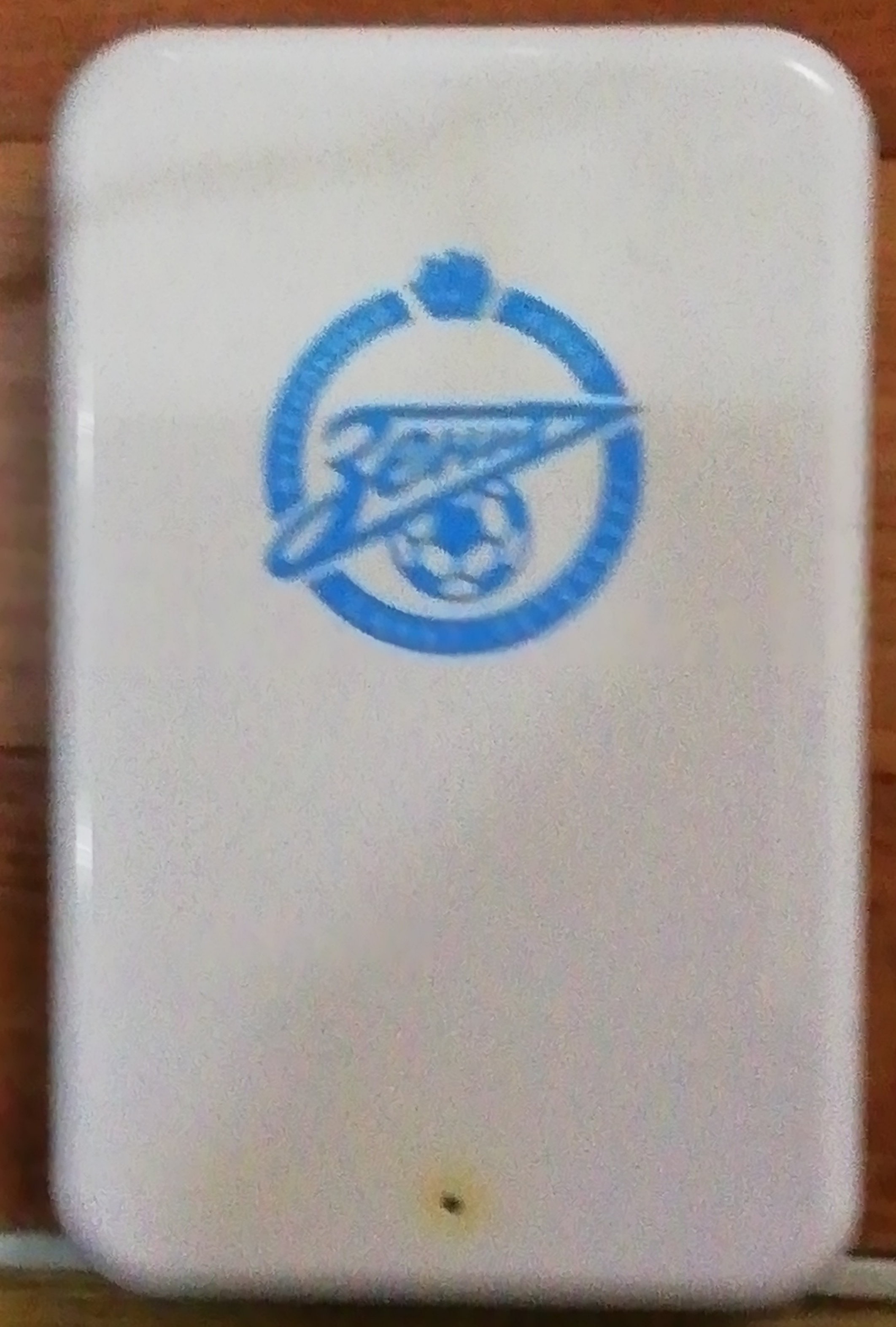

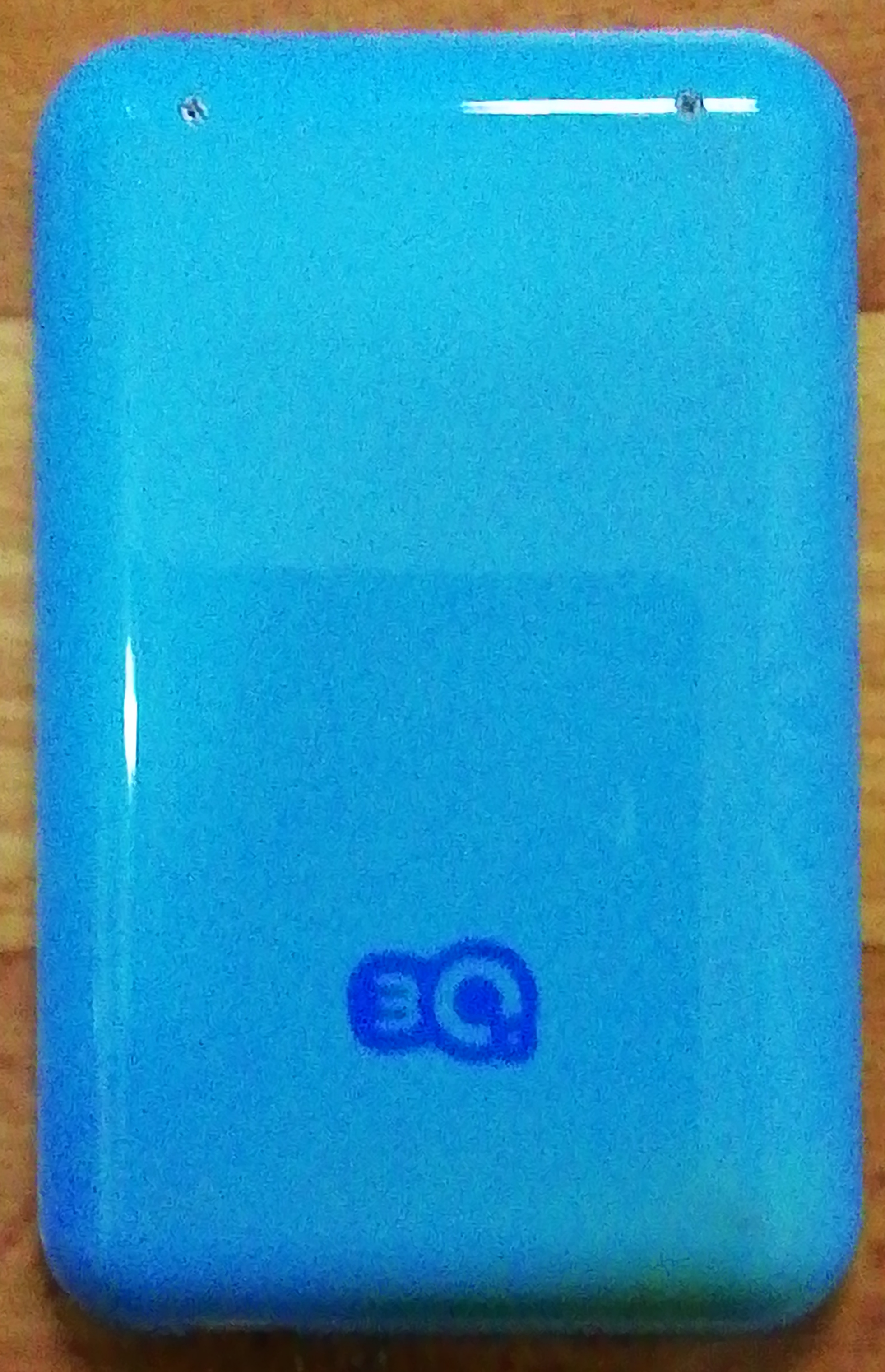

Зато иное порадовало - вчера случайно глянул в консоль роутера, а мой FTP лежит "Нет диска". А он у меня пусть и не большой, но SATA и как оказалось единственный переходник SATA - USB либо от времени сдох, либо выключатель сломался - пока не знаю - там надо корпус пилить. Девайсу сему ну, с четверть века скоро стукнет, и большую часть времени он просто лежал "пока понадобится", и подвёл.  Хорошо ноут приятеля был под рукой - судя по нему диск живой, а коробочку можно и новую  купить.Тем более что эта не на всех машинах распознавалась. Судя по поведении встречу там очередной чип Genesis 900-й серии, а у меня к ним  с конца 90-х когда я впервые с ними встретился, отношение - "Помойка там!" ибо постоянно самопроизвольно дохнут. Ну, хоть винт вроде живой, а если там ещё и данные не пострадали, а обычно эти чипы просто сами отказывают, но никого не жгут и данные не портят, то и вообще всё отлично ибо там коллекция билдов фара для тестов на "Где возникла ошибка?" начиная с b3000. И такой даже у Far TEAM нет т.к. в их архив идут опубликованные билды, а в мой - коммит капнул? Скрипт текущий убирает в архив, и только потом пинает сборку нового. Это здорово выручает при поиске ошибок. Ну и ещё ряд инструментов кои редко нужны там валяется. Бэкапы понятно есть, но там нужное искать дольше чем на FTP где всё по полочкам разложено именно под мои дела.
Но коробка была забавная по виду, и служила мне года с 2007 - 2008:
Но, SATA - USB 2.0 с микро ЮСБ. Сейчас я сразу ЮСБ 3.0 возьму - у роутера диск на этом порту висит.

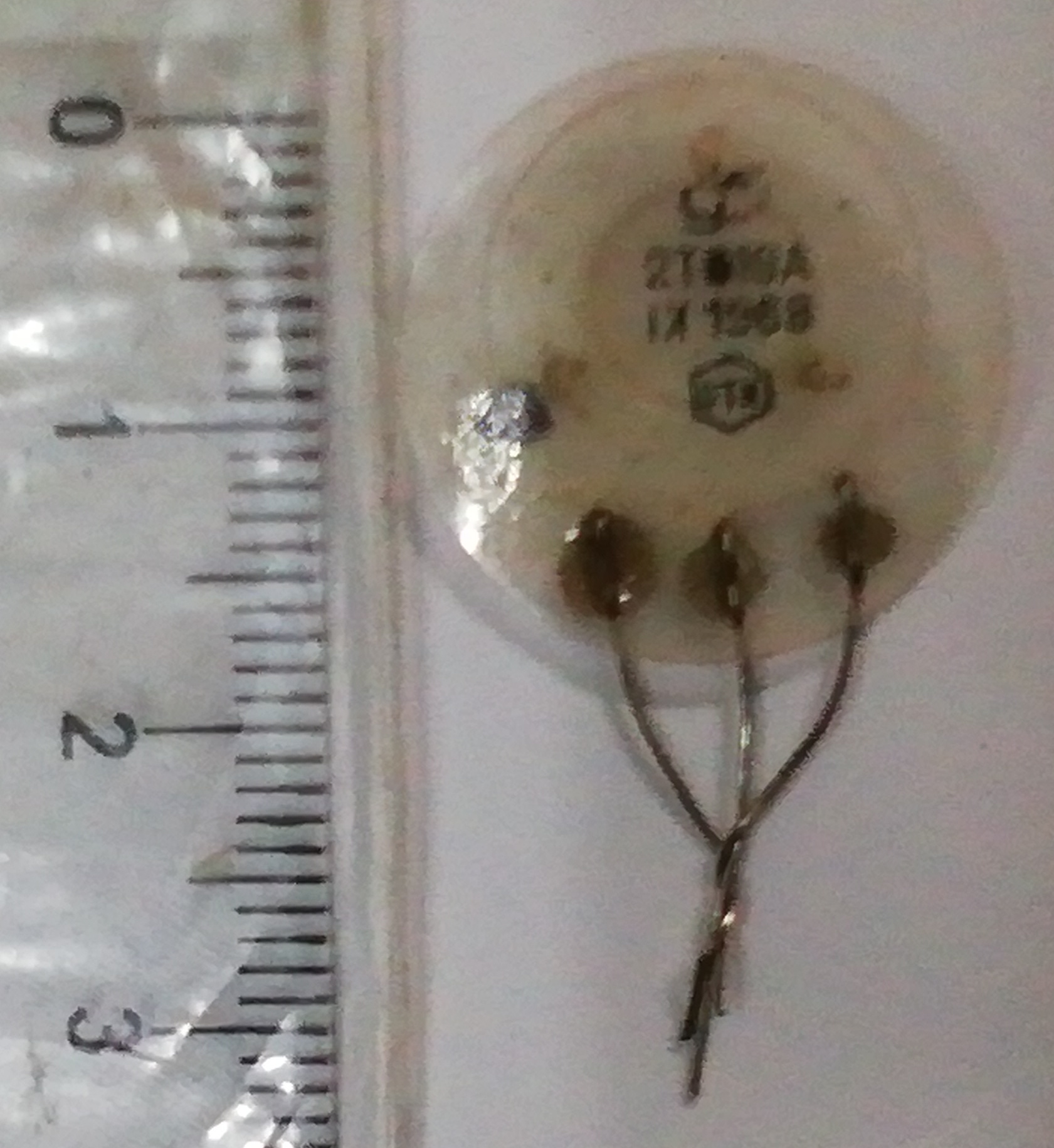

И ещё одна находка, пока переходник искал - бескорпусной транзистор 2Т319А (маломощный ВЧ свыше 100 МГц, размеры 1,1х1,1х0,5 мм, выводы 14 мм), выпуска апреля 1968 г в заводской защитно-тестовой упаковке:
Это считай предшественник современных SMD - просто кристалл с выводами. Паяется в микросборку, а после всё герметизируется от влаги и используется как сменный узел. Их часто заливали эпоксидкой для прочности и защиты от химии, и понятно, ремонту они не подлежали. В них к примеру мог находится весь приёмо-передатчик УКВ рации размером с пачку сигарет и весом 200 - 250 грамм, а то и легче. Я такие в армии видел. Удобные, лёгкие и берет на 20 - 25 км чего обычно хватает.
Логично. Этот усб3 сейчас будет стоить от силы бакса два, а усб2 - аж полтора. Эта "экономия" того не стоит, а разница в толщине канала существенная.
