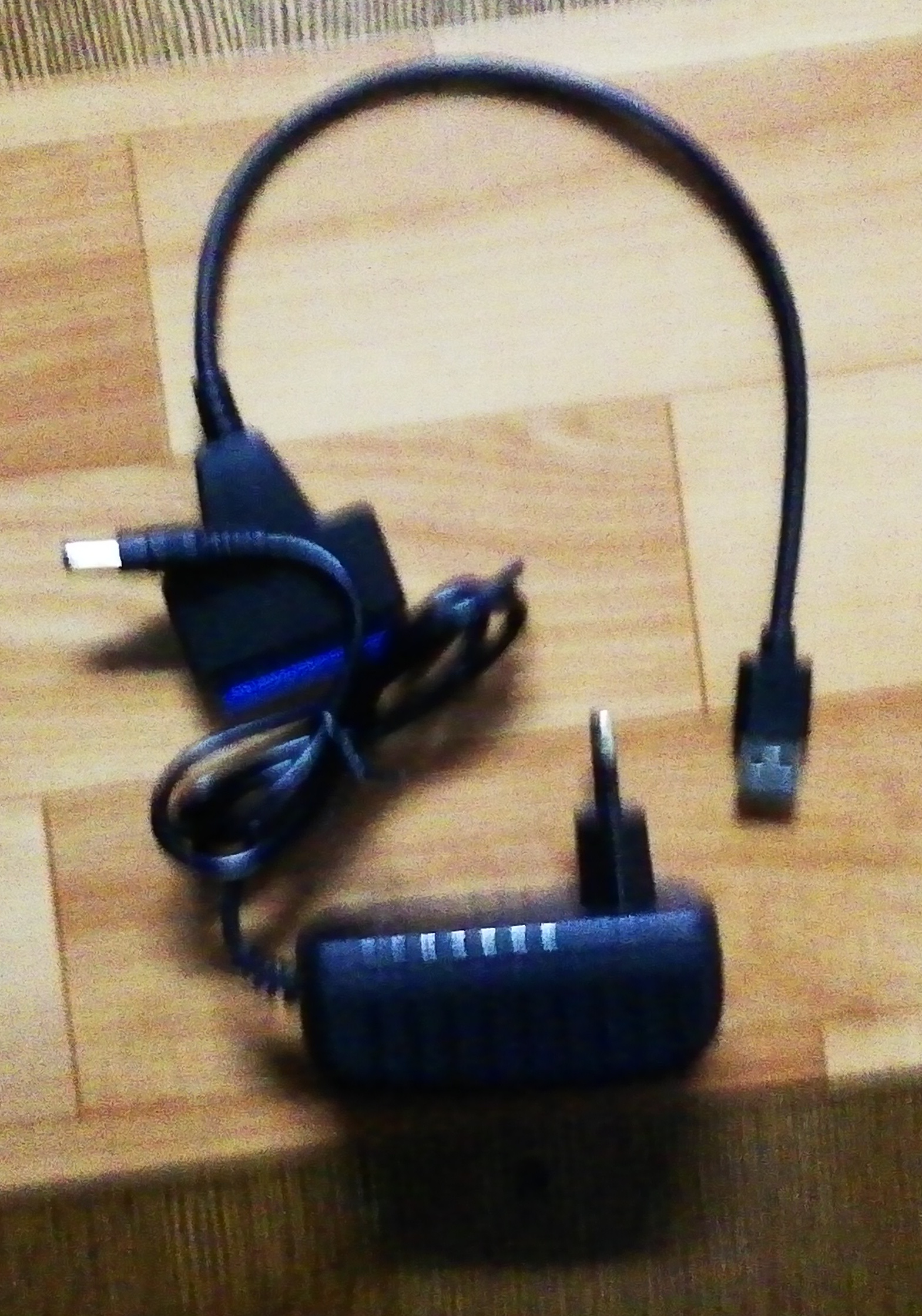

С ЯМ, после общения с их поддержкой привезли, коробочка встала мгновенно, зато Кабель-переходник для HDD SATA USB 3.0 с доп. питанием вызвал вопросы, смотрим фото:
что продаётся:
и что именно доставлено:
в комплекте нет USB-A - USB-C переходника, а по описанию, что продаёт сей турецко-подданный иди пойми:

Подходит для подключения любых дисков SATA 2.5/3.5 Переходник с дополнительным питаниемВ комплекте переходник, блок питания.
ибо оно и характеристики составлены курица лапой. Сейчас местная администрация с ним разбирается. И либо он перепутал, бывает, пусть исправляет или возвращает разницу и я сам куплю переходник, если же это обман с его стороны - передам дело полиции и пусть вправляют мозги - в таком случае я пойду на принцип ибо на фото в описании одно, а присланный товар полностью совпадает с его же, но ценой в полтора раза дешевле. И у полиции будут все основания взять его за причандалы и от души их покрутить. Уверен, эти такой случай не упустят - ибо всё на поверхности, только дырки для звёздочек проверчивай.
Как обычно, съедут, что ошибочка вышла.

Что до кабеля - в воскресенье заберут. Он как минимум неисправен:
1) по линии +12V отдаваемый им ток не достаточен для работы 3,5" HDD;
2) при подключении его мост портит разметку диска;
если это конкретный экземпляр дохлый или бракованный - это пусть купец на своих винтах проверяет, то если он это знал и решил продать заведомо неисправный товар, то это ему встанет в копеечку, если это бракованный экземпляр пусть меняет, но на тот комплект который я оплачивал. Ну а если всплывёт обман ради прибыли - пусть ищит нору поглубже .... коли спрячется.

Кабель проверил, аж по всем правилам искусства и копию послал ЯМ-й администрации - пущай думаютЪ, для скандала оснований с избытком, а там интерпретация мотивов купца и маркета - целиком на усмотрение ценителей. лог проверок. И пусть репу чешут - юристы найдут способ заработать и с купца и с ЯМ, и наверняка основательно сдерут.
