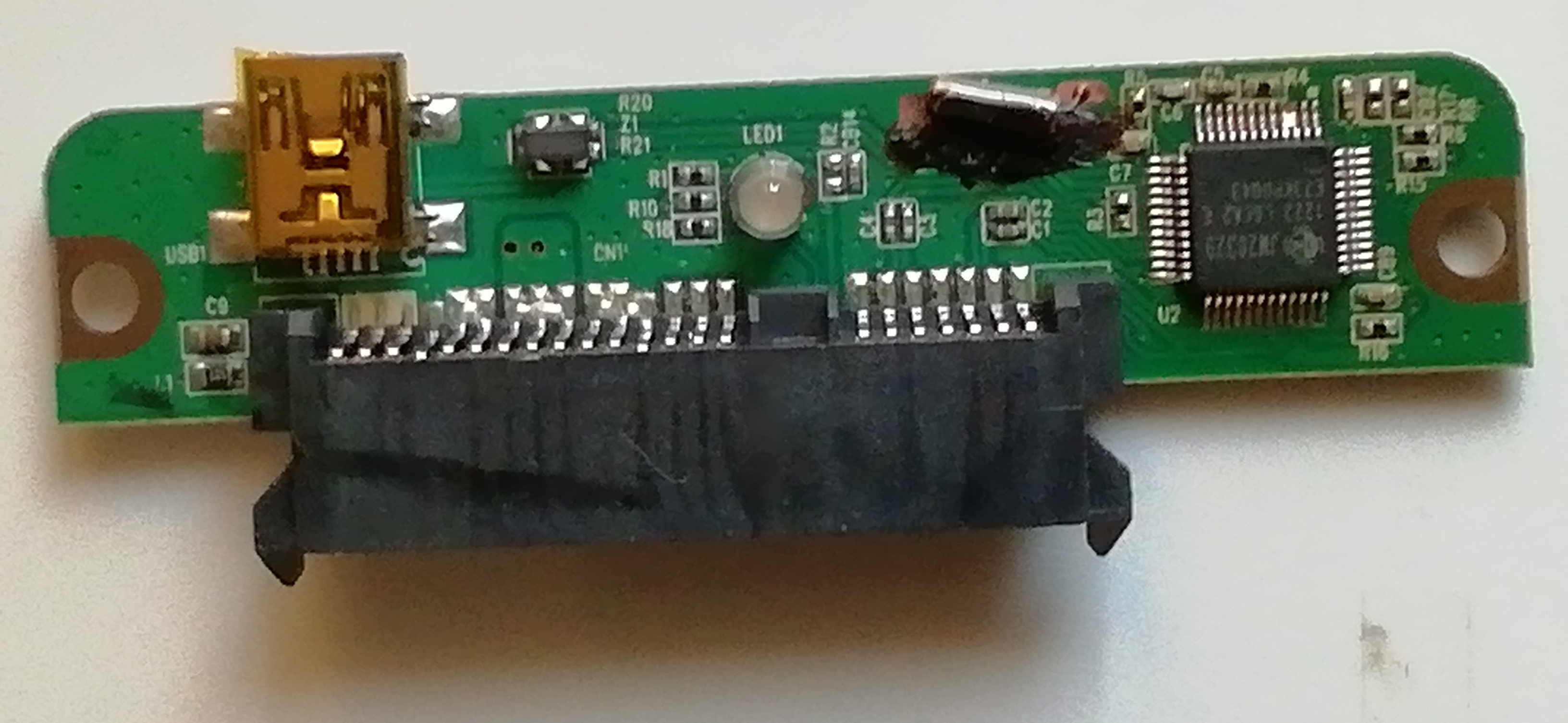

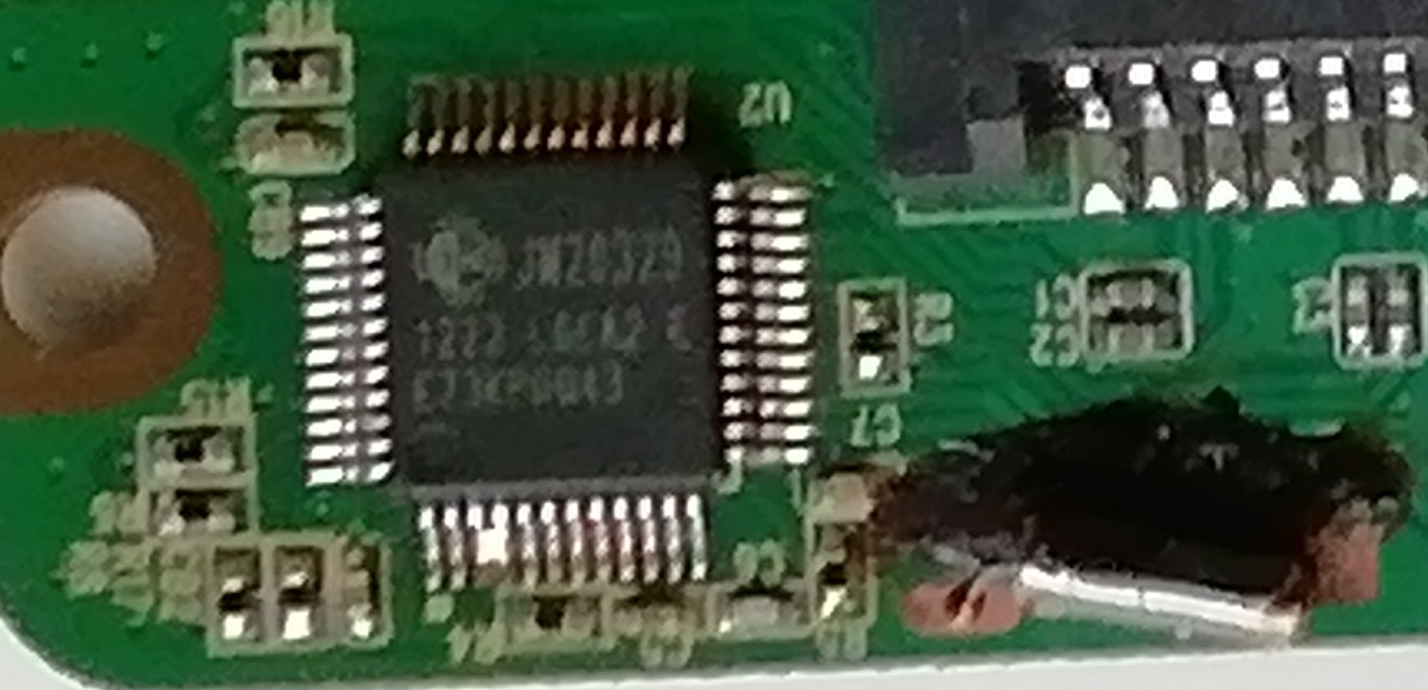

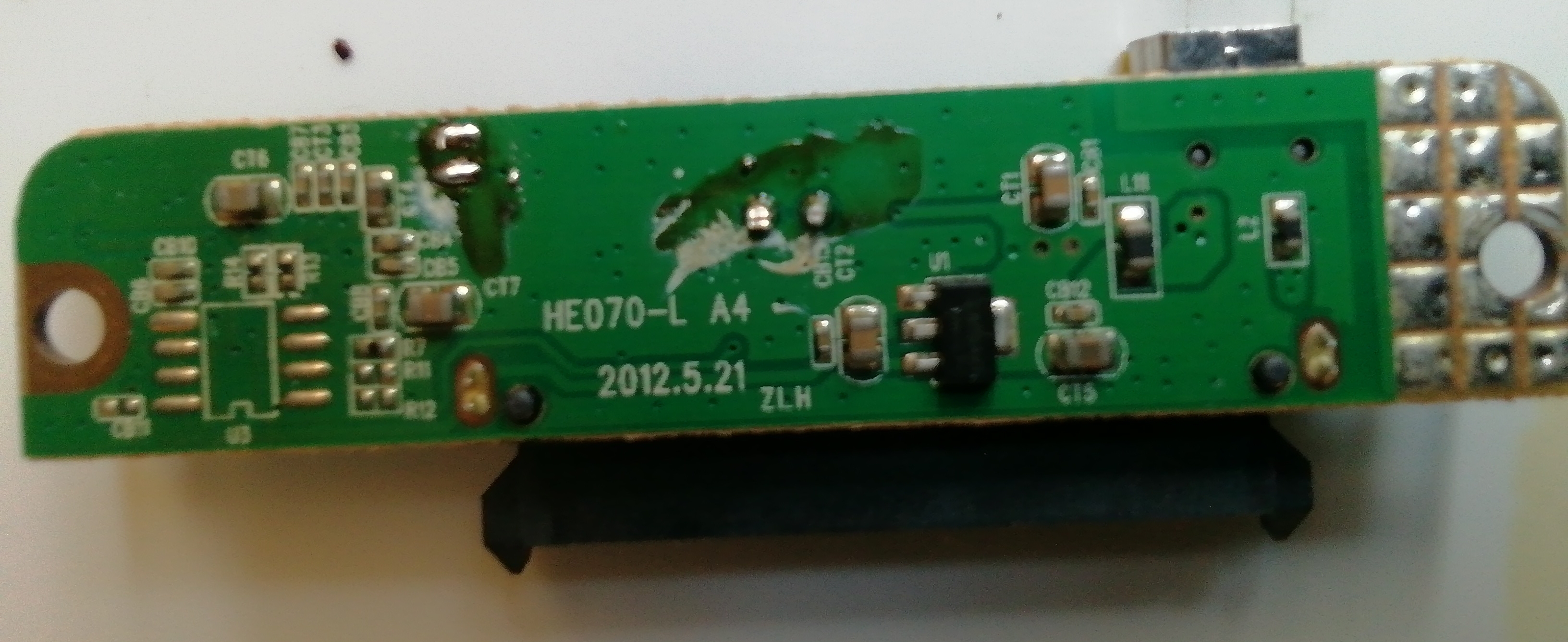

Тут меня попросили сделать ряд фоток, ну вот часть:
Это плата контроллера из отказавшей коробочки. Следы ремонта видны сразу - монтажник на заводе монтаж отмывает ибо за грязь ему свои же наладчики по шее дают:

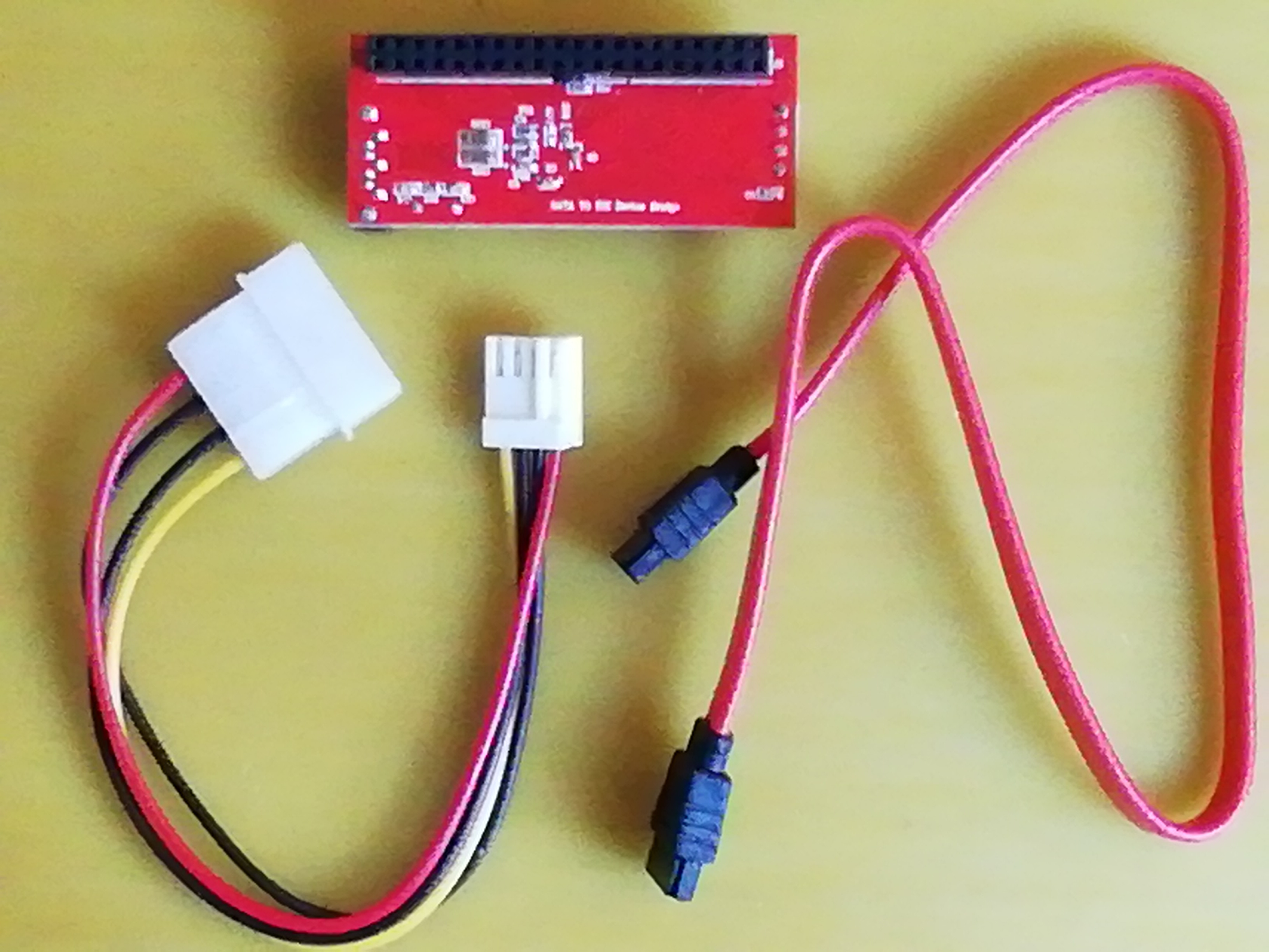

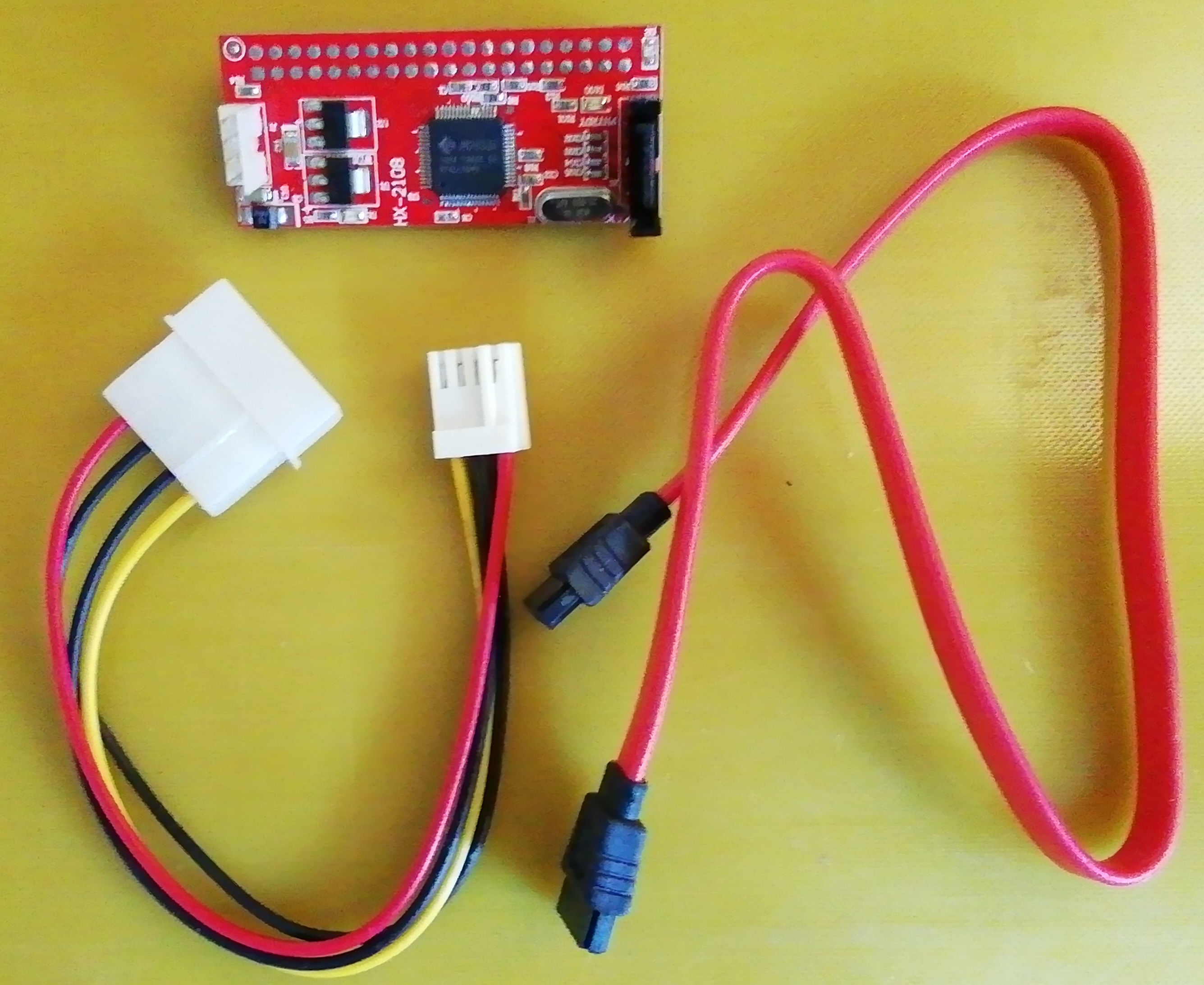

И интересная штука, правда как мне её дали так ни разу и не воспользовался - и без неё было на чём проверить:
Это мост 2,5" IDE - SATA 150 Mbps (Hexin Technology SATA TO IDE Device Bridge HX-2108). Использован чип JMicron JM20330, на сайте изготовителя кроме фотографии спецификаций нет, только одна фраза:
HXSP-2008
IDE TO SATA Device Bridge JM20330
Питание от Molex (FDD), на плате распаяны три светодиода D1 похоже индикатор питания питания, D2 судя по разводке индикатор активности IDE диска и D100 с надписью PHYRDY над ним, а пара линейных стабилизаторов AMS1117V на 1,8 и 3,3V питают SoC.
О ней известно, что на старых BIOS загрузится с подключённого через неё IDE диска не выйдет, а диск станет доступен после запуска ОС. По идее можно через платку-переходник IDE 3,5" - IDE 2,5" и оптику подключить, но лично я не пробовал.
Это хорошая цацка, удобно на старый сидюк подцепляется и не торчит. Только изоленту или каптон проклеить на всякий случай, чтоб об корпус сидюка ничего не коротнуть ненароком.
В современных матерях при наличии подключенного IDE харда или сидюка опознаётся как сата устройство. Единственное условие - это перемычка на самом приводе в положение мастер. Без неё не заводится и не определяется.
Я таким где-то два года назад баловался, специально купил, когда остатки последнего компа с IDE разьёмами продавал (сборка на GA-880GA-UD3H, там и IDE, и FDD, и даже куча (бесполезных для меня) файрвайров. Офигенная мамка, отработала десять лет, но пришлось продать, чтоб место освободить).
Всего записей: 20518 | Зарегистр. 04-11-2010 | Отправлено: 16:30 29-09-2023
Ага, буду знать ибо у меня к нему кроме записки "HDD not bootable" ничего нет.
