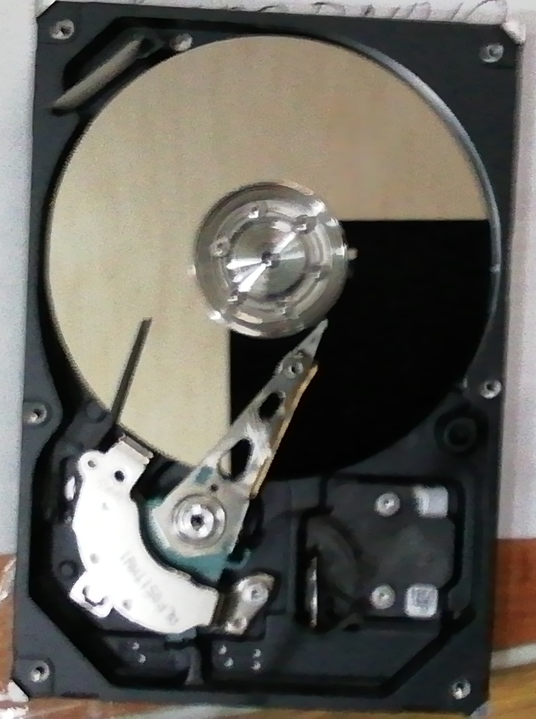

Помнится, был разговор про наличие силикагеля в гермозоне HDD и я обещал сделать фото. Был повод, сделал:
белый мешочек в левом верхнем углу гермозоны - силикагель. HDD - не подлежащий ремонту после экспериментов пользователя (по цепи +12V выгорел контроллер и обмотки мотора) SATA-й Seagate Barracuda 7200.7 200 Gb. В более ранних  конструкциях силикагель помещали в контейнер. Мне встречались наклеенные на верхнюю крышку прямоугольные коробочки или напоминающие стоящий на платах зуммер цилиндрики, но после чаще попадались подобные конструкции небольшой по размером белый прямоугольник закреплённый в гермозоне.
Это не то - это фильтр на отверстии, что предназначено для выравнивания давления.

В тех старых дисках которые я разбирал, эта коробочка находилась либо в одном из верхних углов гермозоны, либо у пары старых IDE Seagate чуть выше магнитной системы привода БМГ или около микросхемы предусилителя головок, также находящейся внутри гемозоны, либо перед разъёмом, либо как в Barracuda 7200.10 на основании БМГ и поворачивается вместе с ним, а от неё по коромыслам идут ленточные кабели к самим головками. Но ни разу она не стояла под отверстием выравнивателя давления.
Я сегодня ночью разобрал пять штук горелых HDD на магниты, и это фото с 7200.7 IDE. Мне даже 40 Гб Maxtor и первая Seagate Barracuda с запрессованным в корпус гермозоны движком и крепёжными планками попались.

 ...по основному назначению - воздушный фильтр, возможно также да, содержащий внутри материал, поглощающий влагу...
Да, это фильтр для выравнивания давлени, верно, но это одновременно так же может быть и "то", поскольку внутри таких "контейнеров" на ощупь катаются какие-то шарики или крупнозернистый порошок. Я писал, что один такой вскрывал давно, внутри был какой-то чёрный порошок, кажется. Это вполне логично, воздух снаружи тоже может потребовать осушения...

Вот эта подушечка, как видно по фото, не имеет сквозных отверстий через пластик, и она была приклеена к крышке HDD изнутри. А пластиковые направляющие, как помню, это как раз тоже для воздушного фильтра, аналогичного показанному на фото выше...
В тех старых дисках
Это ещё не старые, подушечка, что я показал, из диска, который старше этой барракуды ещё лет на 5 минимум или больше...
