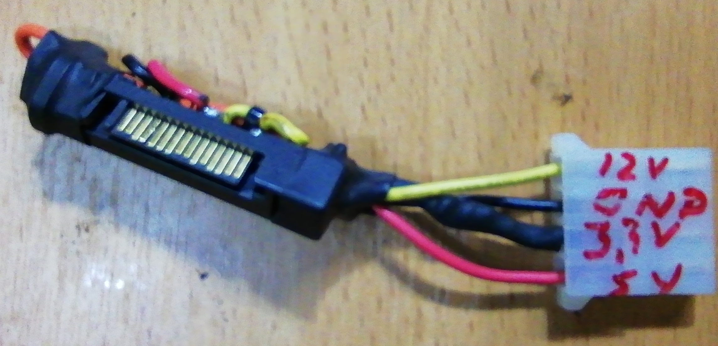

Я тут себе из разбора смастерил:
цепляем к SATA кабелю  и мерим напряжения вольтметром. Вывел на гнёзда весь  набор - 3,4V, 5V, 12V и землю. А то мне тут попались кабели от корсаровского БП РМ серии - смотрю, а колодки то к моим подходят, но надо смотреть разводку - как минимум один контакт стоит в другом гнезде. Думал удастся быстро проверить и получить ещё один  нужный кабель питания под винты. Можно, но придётся переставлять контакты в колодке. Этот точно. Собственно для сей проверки я эту штуку и спаял.

Я тут себе из разбора смастерил: цепляем к SATA кабелю  и мерим напряжения вольтметром. Вывел на гнёзда весь  набор - 3,4V, 5V, 12V и землю.
Странный набор напряжений, в том смысле, что на колодке "Molex" никогда не было напряжения 3,3 вольта.
Оно присутствовало пятым проводом только на "SATA power".
Возможно это "решение" для каких-то нестандартных задач..., правда для каких понять сложно.
P.S. Классическое решение это: "molex sata power adapter", правда здесь отсутствует 3,3 вольта, но они нужны только для "особых" случаев.

Так эта штука нужна только для вольтметра - щупу в неё втыкать. Хотя у меня в комплекте с ними дополнительные щупы типа наборов ANENG 18-in-1 куплены, в т.ч. и наборные где меняются не только насадки, но и разъём на прибор. Удобно тем, что можно по месту собрать нужное, и естественно, и под SMD есть щуп-пинцет. А эта штука решает простую задачу - минус прибора воткнул и измерил напряжения на каналах. Сделана именно под эту задачу.

Ой зря было плюс три выводить туда, где должна быть земля. Ненароком можно же перепутать, и тады ой...

GUIDO_COSTA
Кажется, я теперь понял что это и зачем...

Я вообще-то про распиновку... В центре молекса должно быть две земли.
Всего записей: 20527 | Зарегистр. 04-11-2010 | Отправлено: 17:25 02-10-2023
Я не перепутаю, т.к. сразу положил в кейс с прибором к остальным щупам.
А ещё он должен только по назначению втыкаться, а я его просто как контрольные точки для приборов использовал - не по правилам, криминал!
GUIDO_COSTA
Ну да, всё породила задача "5 HDD + оптика и спецплаты питающиеся от SATA" т.к. в комплекте БП только два кабеля по три SATA на каждом:
а девчонки мне привезли кучу железок на разбор что пригодится, а что в мусор, а там в числе прочего и выплыл SATA кабель от БП Сorsair RM650x маркированный как Type4. Я посмотрел - а колодка-то такая же как у моих AERO BRONZE 850M вот и возникла идея использовать. PCIe на первый взгляд вообще без переделки годятся, но я и свои не все использовал, а вот с SATA у меня напряжёнка и раз есть кабель, а сам БП отправили с компом на помойку (я бы был ему рад как запасному - мало ли, как минимум на стенде бы пригодился т.к. там пик потребления по приборам может добегать до ~ 500 Вт при запуске и 650 ВА было бы достаточно), то почему бы и не переделать ленту? Перекинуть колодку - да, придётся повозится с тисками и иголкой чтобы отжать лепесток фиксатора и аккуратно вынуть контакты чтобы переставить в нужные гнёзда, но я это умею. Вопрос только в разводке колодки - совпадёт или нет? Не совпадает, придётся перекидывать, зато будет ещё один SATA кабель.
А чтобы ничего спалить его звонить надо, но самые тонкие сменные концы-иголки к моим тестерам имеют диаметр 0,4 мм - в отверстие SATA колодки не пройдут. Вот в т.ч. для этого я эту штуку и спаял - другого большего по размеру разъёма под рукой не было, а где у меня валяются приборные гнёзда не нашёл. Как недавно искал у себя переходник DVI-D-to-VGA - есть и не один, но убраны куда-то далеко, а под руку только DVI-I попадаются.

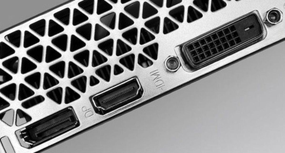

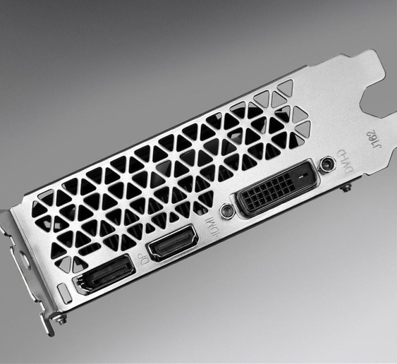

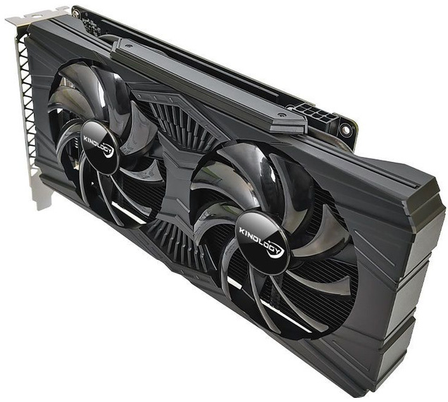

Но у видеокарт GTX 1660 Ti от Kinology распаян DVID-D - "Ищи куда DVI-D-to-VGA положил!"
Kinology почему несколько дешевле своих аналогов - выведены только три порта 1 x DP, 1 x HDMI и 1 x DVI-D и карта с завода не разогнана - все частоты номинальные 1500/1500/1770 МГц, но охлаждение лично мне нравится - справляется раз, вентиляторы не слышно - два.
В этом смысле это тот самый "настоящий Китай" за который есть смысл отдавать просимые за него деньги - да, базовое по набору возможностей и без декора, зато без скрытых подвохов и качественно сделанная плата, и главное пригодная для использования в качестве рабочей лошадки там, где для этого есть смысл. И она однозначно не устроит любителей "Хочу дёшево, всё и побольше!" или сторонников яркой наклейки на корпусе - тут её даже в заводском комплекте нет.
Мне плата пришла с завода (я её у них летом покупал) и в коробке была только сама плата и пакетик с крепёжными винтами. Драйвера сам бери на NVIDIA, а если нужен "мануал" смотри на сайте изготовителя. Был ли бумажный листок - не помню. Просто снял с машины ASUS GTX 1060 3 Gb, поставил эту, включил, поправил конфиги в Х-ах, убедился что всё работает и больше ей не занимался т.к. она просто работает и не требует внимания.
Достаточно, а т.к. мои рабочие программы используют не более 4,8 Gb видеопамяти, но зато требуют производительности плавающей точки  не ниже FP32 3,7 TFlops и FP64 140 GFlops, то и смысла покупать дорогие QUADRO M6000 или QUADRO P5000 отвечающие этим требованиям, (младшим в одиночку силёнок не хватит, а если поставить в SLI троицу QUADRO M5000 или пару AMD FirePro W9000 в CrossFire то на пределе возможного) нет, а хватит GTX 1660 Ti. QUADRO M6000/P6000 б/у  даже через хороших знакомых отдают за $3500 за М6000 и $3700 P6000). А зачем если GTX 1660 Ti подходит по параметрам, потребляет не более 140 - 150 Вт, и бонусом не столь сильно греется как старшие профессиональные платы Драйвера под AutoCAD или SolidWorks? Мне не нужно, потребуется Х-ы подстрою.
А вдруг кто стащит в качестве "переходника" и по незнанию воткнёт куда не надо?
Его трудности. Максимум БП улетит в защиту по КЗ, но аппаратуру "проблема" не затронет. А посему как говорится, мораль сей басни такова - "Не знаешь - не лапай!". Достаточно.
