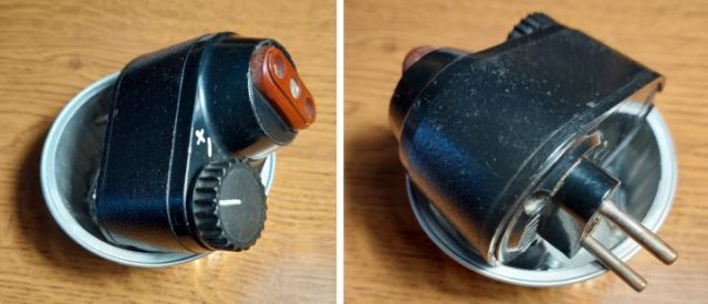

Тиристорная самоделка такого плана спасет от перегрева паяльника, радиатор не нужен, ибо ничего не греется. На алике, скорее всего, нечто аналогичное должно быть.

igor me v2
Тогда уж лучше симистор
Всего записей: 7213 | Зарегистр. 27-03-2016 | Отправлено: 15:22 04-10-2023
Красиво, а какая схема?
Увы, схема не сбереглась, скорее всего из отцовских журналов Радио. На КУ202Н.
Крутая штука, а корпус откуда взялся?
