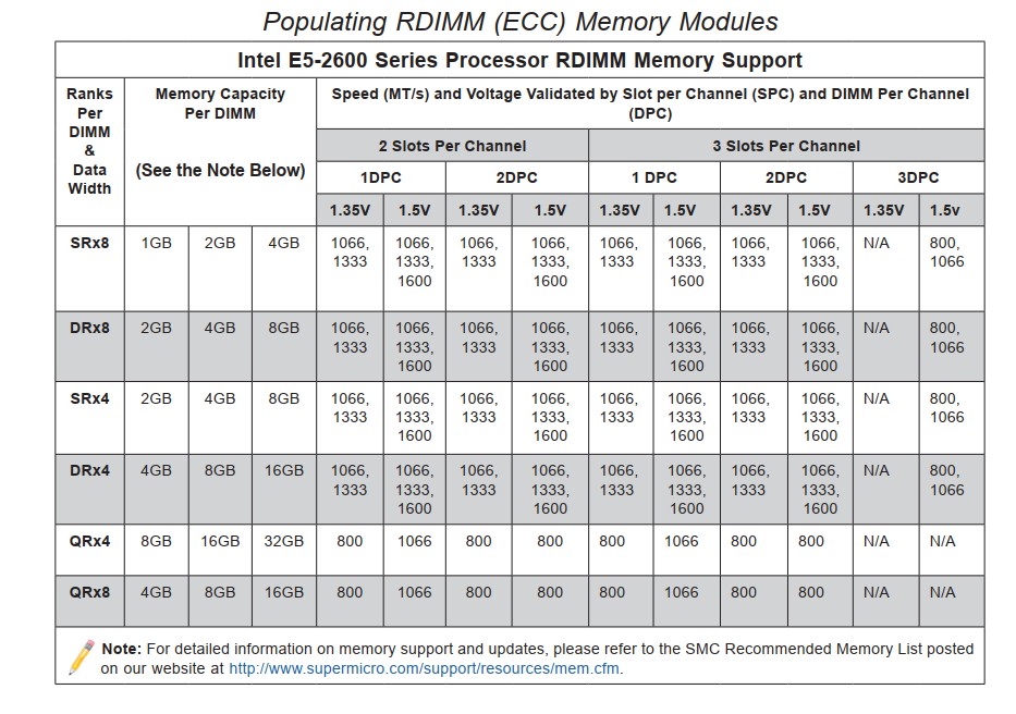

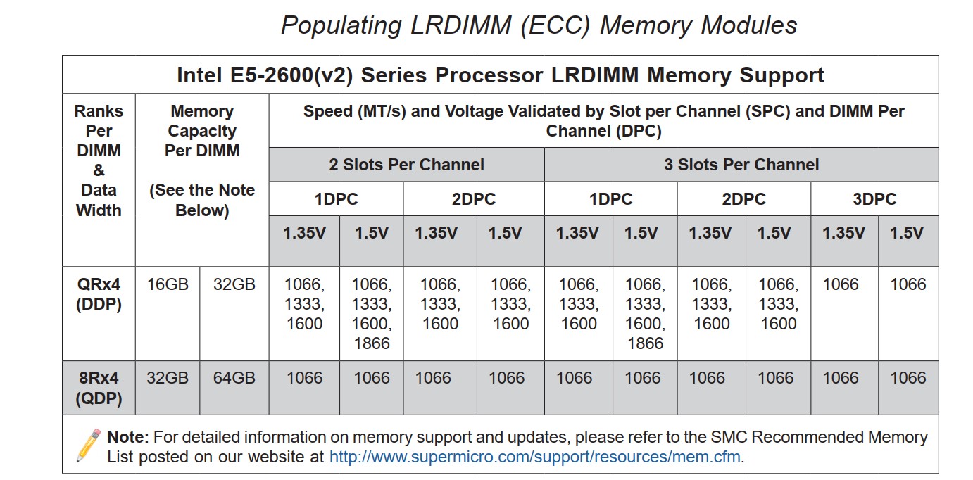

Всё правильно. По одной маркой выпускается целый ряд вариантов техники, и надо смотреть с кем встретился. Как пример плата для рабочих станций Jingsha X79-P3 ver1.0 имеет три производственных варианта различающихся чипсетом - на Х79, С602J, C602, но используемая PCB одинакова т.к. все три микросхемы имеют одинаковую цоколёвку, хотя и разную схемотехнику и различную программную модель. Просто после пайки и контроля параметров в них запишут необходимый вариант BIOS. А для паяльной линии различий между микросхемами Intel BD82X79, BD82C602J и BD82C602 нет. Габариты корпусов и цоколёвка совпадают и робот будет паять то, что смогли купить у чипмейкера и доставить на склад снабженцы. Отбраковка по вариантам будет позднее, а для массового покупателя разница между ними и вовсе останется на уровне названий микросхем. Хотя она и вылезет, но не у тех, кто решит собрать на этой плате игровую систему, а у тех, кто понимая что эти платы предназначены для рабочих станций, хотя могут быть использованы для серверов начального уровня, будет использовать все их возможности. Там варианты на Х79 не позволят использовать технологию VT-d, возможно (у меня все платы на C602) не запустится память LRDIMM, а значит предельный объём доступной памяти составит 64 ГБ модулями 4 x 2Rx4 16 Gb DDR3-1866. А если поставить модули по 32 Гб, то они имеют организацию 4Rx4 или 8Rx4 и даже с процессорами Xeon E5 1600/2600/4600 v2 будут работать на частоте 1066 МГц для 4Rx4 или 800 Мгц для 8Rx4 что снизит производительность машины на 23% - 25% по сравнению с машиной использующей модули 2Rx4 16 Gb 1866 MHz - это особенность процессоров - в конфигурации ОЗУ 4ch x CPU модули 4Rx4 и 8Rx4 могут работать на частоте не выше 1066 МГц.
Кстати именно с этим я и столкнулся - присланные модули исправны, но они 4Rx4 и на моих платах бесполезны. Вот такая же по архитектуре ОЗУ плата SuperMicro:
RDIMM - и LRDIMM -
её таблицы и дали подсказку в каком направлении искать ответ. А спрашивать у Intel и раньше было бесполезно - "Такие консультации предоставляются только клиентам с расширенным контрактам техподдержки", а ныне мы для них и вовсе "не существуем" по указу чёкнутого деда...
Всего записей: 35531 | Зарегистр. 31-07-2002 | Отправлено: 05:59 12-10-2023

При этом, в даташите на процессор ни слова об особенностях двух/четырёх канального режима памяти нет: Intel Xeon Processor E5-1600/E5-2600/E5-4600 v2 Product Families Datasheet. Volume One of Two. 1.2.1 System Memory Support. Хорошо, что таблицы документации от Supermicro дали подсказку в каком направлении смотреть так как их платы так же четырёх канальные и именно этим отличаются от игровых - там используется двухканальная архитектура памяти дающая в играх прирост в 6 - 8 fps по сравнению с трёх/четырёхканальной памятью за счёт меньшей её латентности, и на HUANANZHI X79-D4 с двухканальной памятью 2 x 2 Ch x CPU эти же 4Rx4 PC3-14900R 32 Gb модули заработали на частоте 1866 МГц, а на любых платах с четырёхканальной памятью 4 ch x CPU их предел 1066 МГц.
Поэтому мне они не подходят т.к. два канала это 2 модуля и 64 ГБ памяти, а Dual DDR3-1600R 4Rx4 при латентности около 97 ns, не равноценны ни Quad DDR3-1866R 2Rx4 при латентности 80 - 81 ns, ни Quad DDR3-1866L 4Rx4 LRDIMM при латентности 92 ns и 128 Гб ОЗУ.
