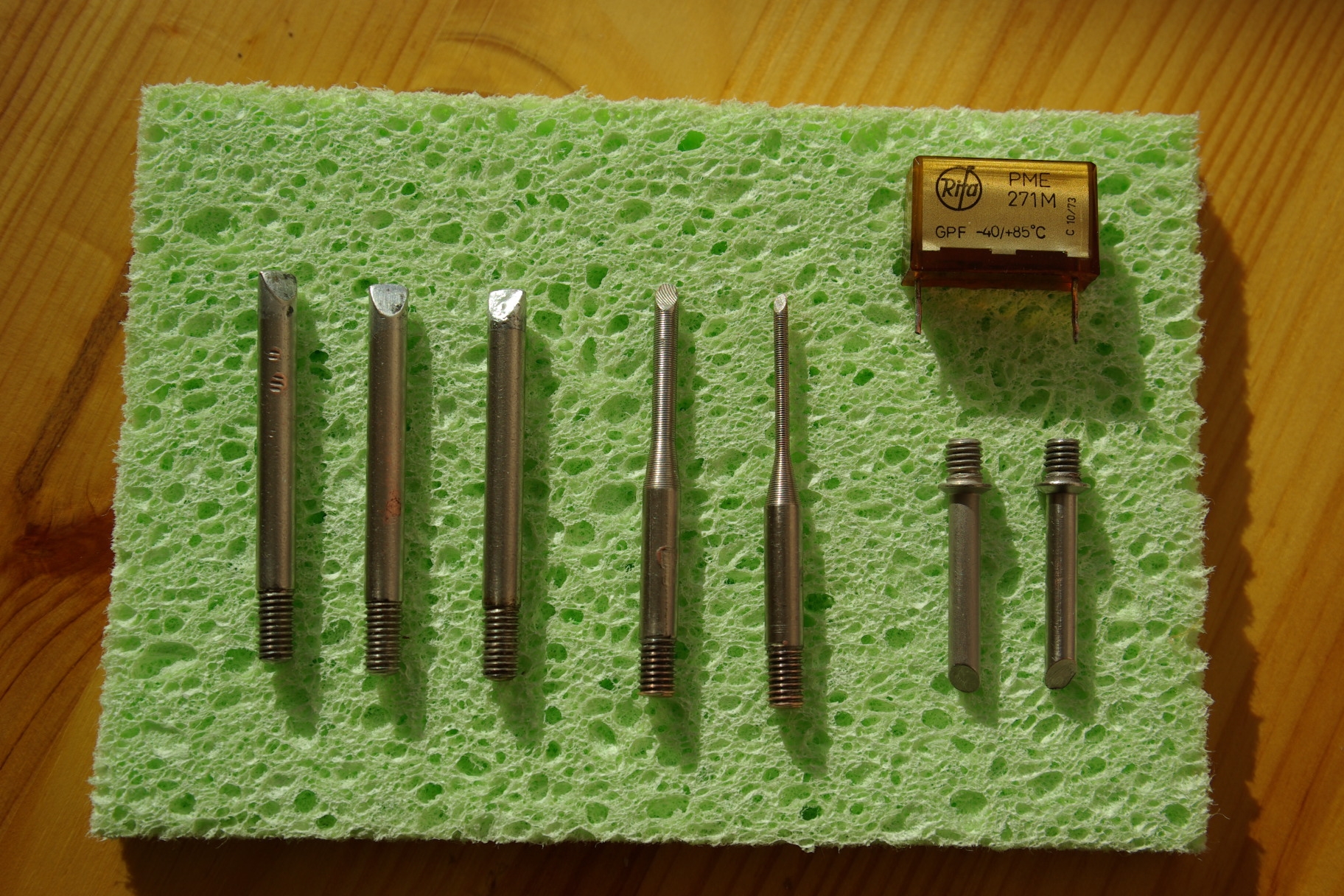

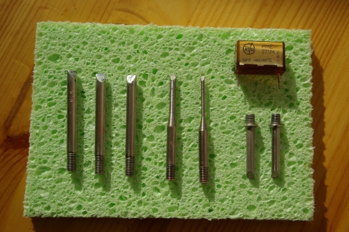

ЭЛЕКТРОПАЯЛЬНИК ЭПСН-25/12
Жала разные нужны, Жала разные важны...
 • Все жала медные, все никелированные..., и это заметно даже по фото (что они реально медные).
 • Данная "картинка" была заготовлена заранее, как и сопроводительный текст к ней...
 • В общем, было что сказать и показать...
 • Но в свете последних событий, а именно поведения некоторых шибко "умных" унучков..., непроизвольно приходишь к выводу,
 что делится знаниями и опытом с местной "публикой",  - во многом занятие бесполезное и неблагодарное...
 • Фотография остается в качестве "ориентира" да местных "фото-художников", - "Mach mit, Mach's nach, Mach's besser!"...

Greyleon
GUIDO_COSTA
Вопрос наверное глупый, но всё-таки спрошу: а зачем медь никелируют в данном случае? У меня где-то лежат с советских времён сохранившиеся жала, но они просто медные
Всего записей: 8308 | Зарегистр. 03-12-2016 | Отправлено: 18:12 13-10-2023
GUIDO_COSTA
Как и любые другие покрытия, - улучшают свойства основного материала, а именно придают защитные свойства.
Что проявляется в повышенной износоустойчивости, также такие жала хорошо лудятся (но тут есть некоторые нюансы...).
Всего записей: 1599 | Зарегистр. 23-10-2009 | Отправлено: 18:33 13-10-2023
и на резьбе. Никель - херня, все равно через десяток паек придется лезвие обтачивать. На резьбе образуется окалина, которая препятствует выкручиванию, будешь выкручивать плоскогубцами, при этом повредишь никелевую декорацию и есть шанс провернуть внутренности паяльника.
Насчет хорошо лудятся - так на них припой просто не держится.
Всего записей: 9365 | Зарегистр. 14-09-2020 | Отправлено: 19:16 13-10-2023
igor me v2
Всего записей: 7213 | Зарегистр. 27-03-2016 | Отправлено: 19:56 13-10-2023
Никель - антипригарное покрытие, лудится "отлично" в смысле сплавы олова не смачивают его. Плохое поведение после нагрева? А придумавшего эту рацуху это не интересовало - он идею внедрил, премию получил и был сим доволен. А что размеры просчитаны безграмотно и нагретую резьбу клинит под внешним усилием - так это для него вообще был тёмный лес. У меня на работе был сходный по конструкции паяльник только ... продуман получше. И жала вывинчивались просто пальцами, и не обгорали, и рабочий конец нормально лудился  - сделано было с мозгами.
Всего записей: 35484 | Зарегистр. 31-07-2002 | Отправлено: 20:25 13-10-2023

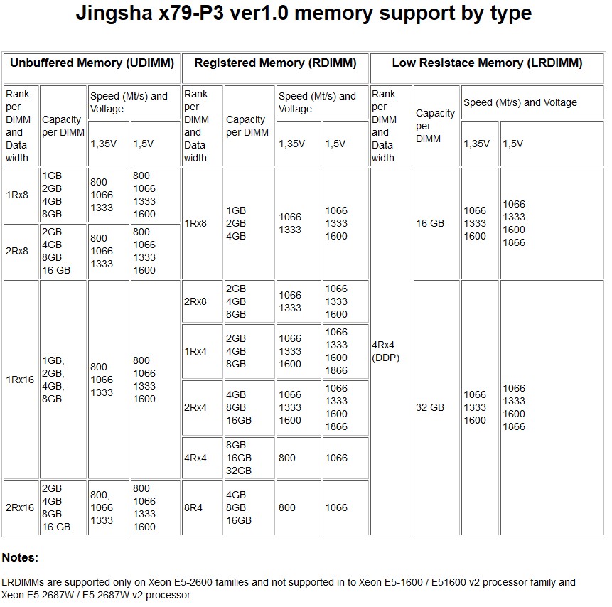

Несколько покопался по докам - собрал:
И в сей табличке ответ на вопрос "Зачем нужны серверные Xeon? Они же не гонятся и в играх бесполезны!".
Всего записей: 35484 | Зарегистр. 31-07-2002 | Отправлено: 05:24 14-10-2023
Вы бы лучше скрин сделали в PNG. Он бы и весил меньше и был бы беспотерьный.
Всего записей: 3203 | Зарегистр. 15-12-2007 | Отправлено: 05:45 14-10-2023
Я могу сию таблицу в оригинале, как мастерил дать - она в HTML сверстана Memory.Support.htm Картинка для али - там иначе её не переслать, а так HTML-то поудобнее будет.
В PNG то оно вышло поменьше, но в HTML там ведь просто текст с разметкой ещё меньше:
Memory Support.png   42699 байт
Memory Support.htm    4980 байт
Memory Support.jpg   178464 байт
И он у меня с гит-а сразу и откроется если что - ссылка прямая.
И зачем я первично картинку швырнул? Надо было сразу дать ссылку на HTML страницу - её же читать легче, а если нужно и отпечатать в альбомной ориентации недолго - я себе отпечатал, влезла на лист А4 и справа ещё сантиметров шесть свободного места осталось.
Всего записей: 35484 | Зарегистр. 31-07-2002 | Отправлено: 06:50 14-10-2023 | Исправлено: Victor_VG, 07:01 14-10-2023

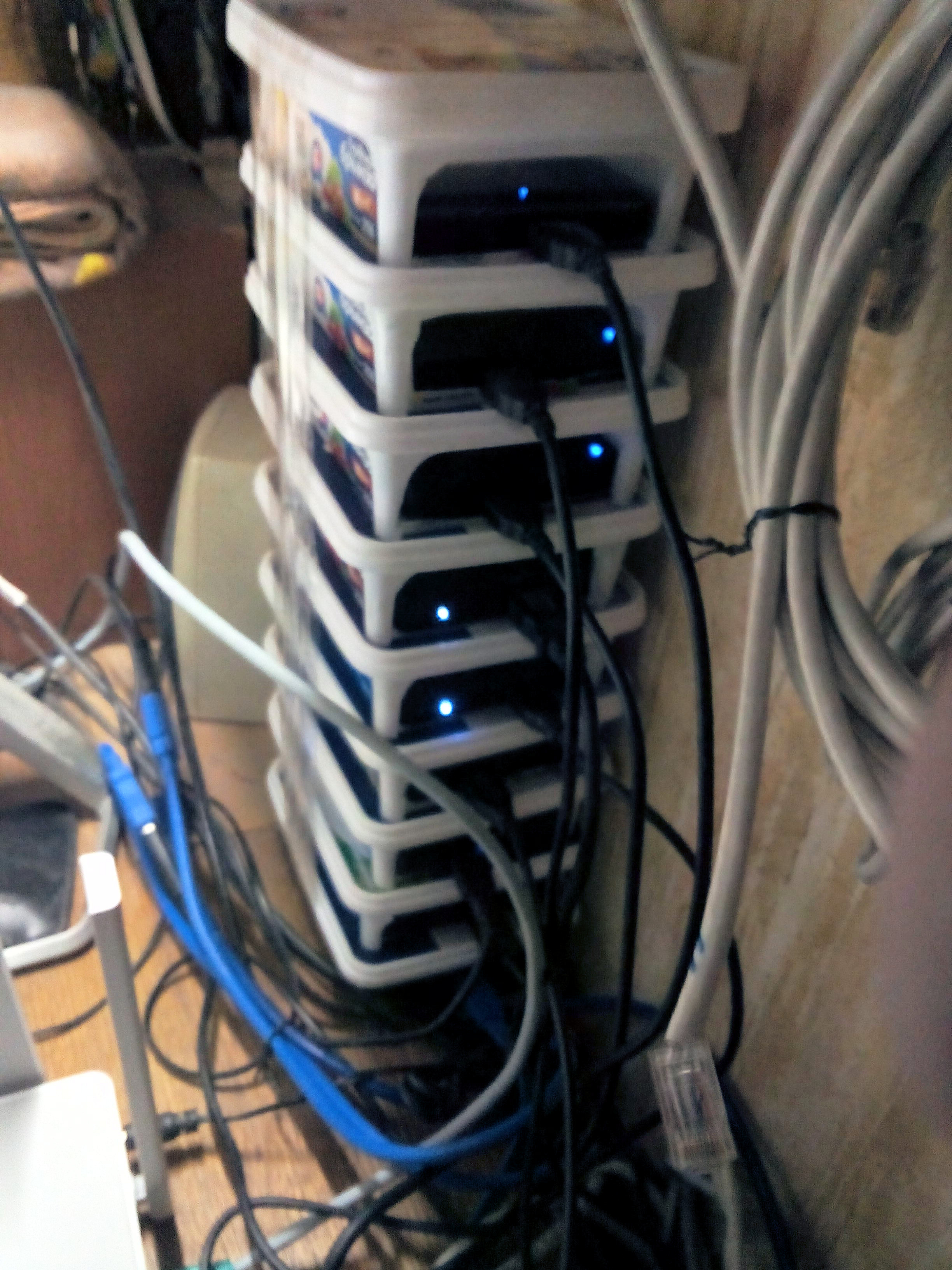

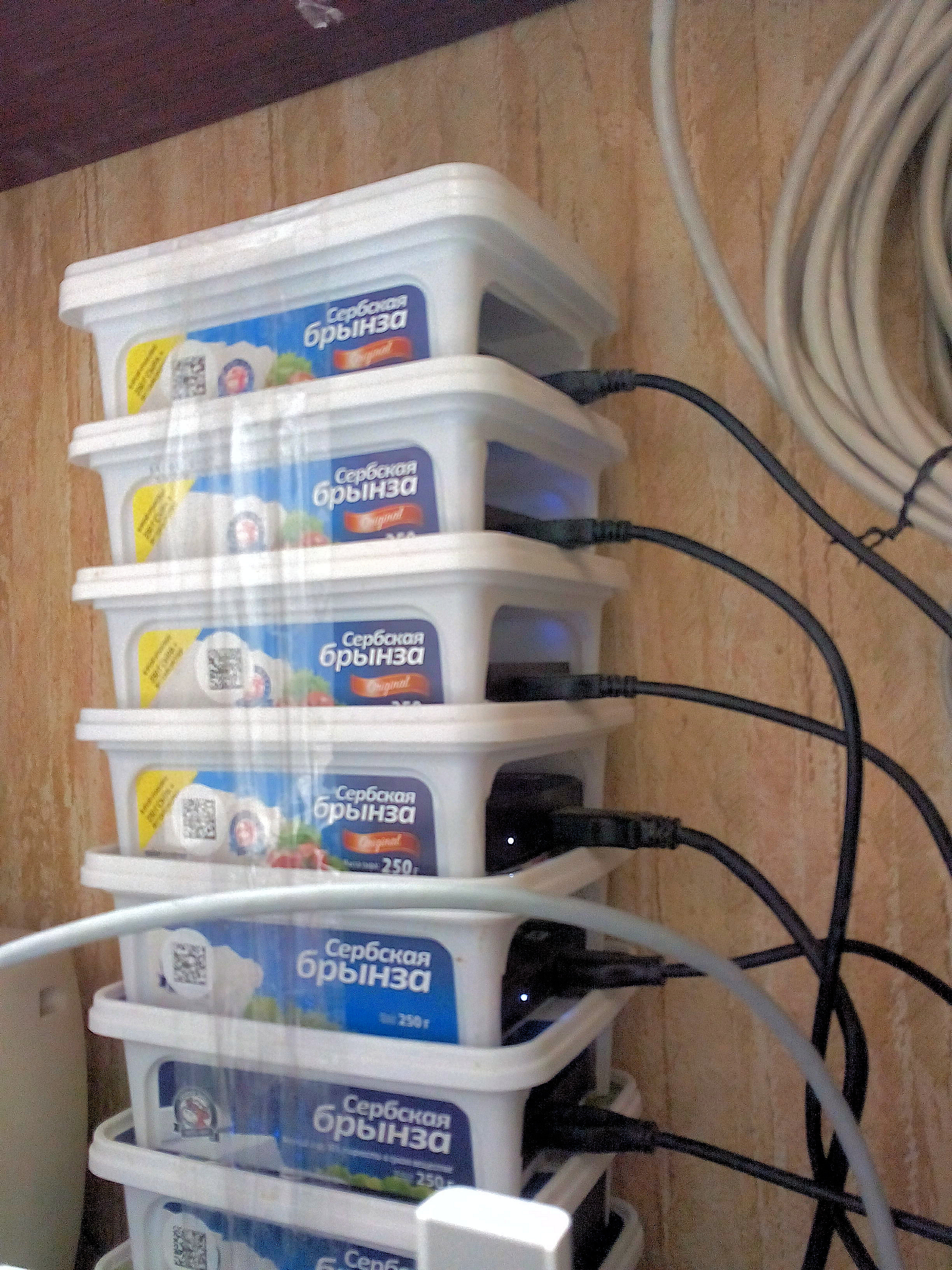

Снимки не на выставку ибо снималось "откуда доступно, но объект не совсем в фокусе" - иначе там не подлезть. Главное тут идея как можно решить задачу. Крепление коробок-секций стяжками через их дно и крышку нижней, после обматываем скотчем для жёсткости пакета. Конструкция на девять ячеек получается достаточно жёсткой и устойчивой, но внизу стоят крышки гермозон от разобранных 3,5" HDD. Частично для жёсткости основания, частично для его массы. А так вроде повода падать у конструкции пока не отыскалось. Напротив стоит вторая, но та ещё пустая - старые IDE втыкать не хочу - ёмкость мала. За годы работы выжили 30, 40, 60 и 100 ГБ, да и токи потребления у них под 1,0А - тяни к ним +5V внешние, а там и без них проводов с избытком. Остальные их ровесники пали жертвой износа.

Greyleon
Немало пришлось слопать плавленого сыра
Всего записей: 8308 | Зарегистр. 03-12-2016 | Отправлено: 11:53 14-10-2023
GUIDO_COSTA
Опять пришёл и пустил газу - вместо того чтобы просто нормально общаться.
Харды переехали сюды
А что там с их охладом?
Greyleon
А это не плавленный - это брынза сербская.
Всего записей: 34273 | Зарегистр. 15-09-2001 | Отправлено: 12:15 14-10-2023
Greyleon
Да вроде обычным хардам не особо требуется дополнительное охлаждение (если, конечно, в помещении не слишком жарко)
Всего записей: 8308 | Зарегистр. 03-12-2016 | Отправлено: 12:18 14-10-2023
Greyleon
Охлаждение им очень желательно + тут они даже не в железном корпусе (который тоже выступает как большой радиатор).
Всего записей: 34273 | Зарегистр. 15-09-2001 | Отправлено: 12:30 14-10-2023
Greyleon
Так сих коробок накопилось - грех не использовать. Мешались в шкафу на кухне, ну и пустил в дело.
По SMART не выше 42 - 43 при работе, а так 35 - 37. Я уже было хотел и сзади дыры для охлаждения прорезать, но пока не потребовалось - в комнате 21 -  22 по ХА термопаре (Type K). Вот в корпуса на морду вертушки добавлю. Но там своя забава - снизу напротив дисков стоит 120 мм, а над ним есть место для второго, но ... обычный толщиной 25 мм туда не влезет - обод  упрётся в плату разъёмов. Сдвинули б её миллиметров на 8 выше и любой бы влезал, но видимо недоглядели, и пришлось покупать типоразмера 120х120х15 мм. Жду, около 14:99 - 14:30 должны привезти - уже отзвонились о встрече. А поскольку вертушки у них пришли только с PWM, пока что смастерю к ним переходники. Хотя можно в лоб припаять к ним 12 вольт и забыть про ШИМ и тахометр т.к. на мамке всего два разъёма под ветродуи - ЦП и корпусной.
Ещё можно было прикрутит реобас на десять штук, но этот ёжик там нужен как рыбе зонтик. Важнее охладить память - при большой нагрузке и радиаторы не спасают. В стресс-тесте доходило до 83 град, а предел 85. С потоком от вертушки падает до 63 - 65. Потому буду ставить на все машины, а до того спраяю переходники - зачем зря кабели портить?
Всего записей: 35484 | Зарегистр. 31-07-2002 | Отправлено: 12:44 14-10-2023
Greyleon
Я подложки из-под котлет и других продуктов зачем-то коплю. И пластиковые и пенопластовые, в хозяйстве пригодится (наверное)
Неужели есть необходимость в таком количестве дисков?
А если предположим вместо пластиковых коробок приспособить алюминиевые профиля, которые используются для монтажа гипсокартона?, только нужно будет придумать какое-нибудь основание, чтобы конструкция была устойчивой
Или алюминиевую ленту, которую электрики используют, там даже отверстия для крепления дисков сверлить не нужно, т.к. уже имеются?
Всего записей: 8308 | Зарегистр. 03-12-2016 | Отправлено: 14:09 14-10-2023 | Исправлено: Greyleon, 14:20 14-10-2023
Да в принципе нормально.
Greyleon
У меня штук 20 задействованы...
Всего записей: 34273 | Зарегистр. 15-09-2001 | Отправлено: 14:58 14-10-2023
