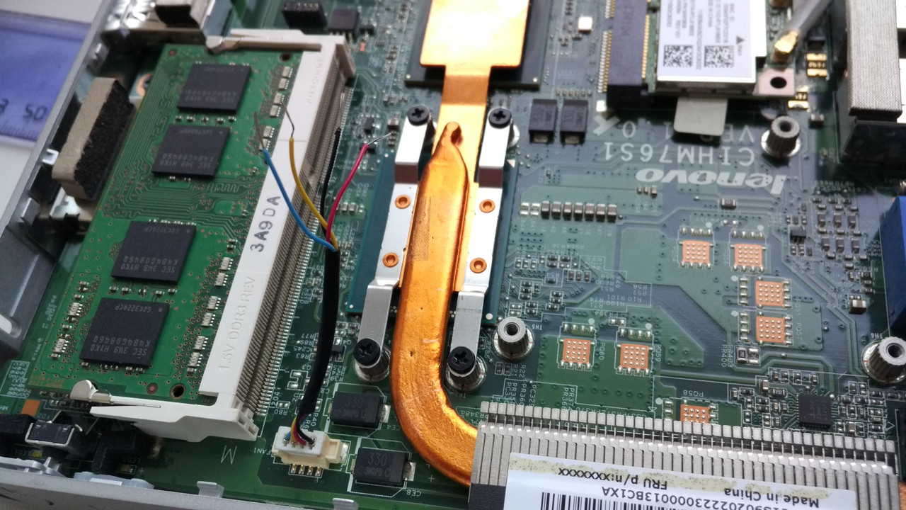

Ребята привет! Может и мне кто поможет.
Необходимо охлаждать маленький неттоп обычным корпусным вентилятором на 3 пин. Шумность не важна, нужны максимальные обороты. Я так понял разъем от процессорного кулера на плате неттопа не способен полноценно вращать корпусный вентилятор, где можно взять на него питание? Может внедриться в БП неттопа, но он на 19v? Или на плате что то можно объединить?
https://i.postimg.cc/Y03Sx2R9/IMG-2021-02-01-151129.jpg
https://i.postimg.cc/cHG4yt5C/IMG-20210201-151255.jpg
Всего записей: 1893 | Зарегистр. 28-07-2007 | Отправлено: 13:29 01-02-2021
dddimmm
дык. если регулировка пофиг - третий пин и не нужен, два оставшихся прицепить на 12 вольт, в любом случае такой вольтаж дожен быть на выходе стабилизатора, который питает мат-плату.. в принципе, можно попробовать прицепить кулер к торчащим проводам от старого кулера, только именно ±12, без регулятора..
единссно, при этом может не завестись - мать будет считать, шо кулер сдох или его нет совсем, раз регулятор не пристёгнут..)
ну и таки да - а в чём проблема найти нормальный штатный кулер для девайса и заменить?
Всего записей: 19206 | Зарегистр. 07-06-2006 | Отправлено: 19:16 01-02-2021

dddimmm
Поищите ветродуй по размеру. Единственное - ток потребления нового ветродуя не должен превышать параметры старого - дорожки могут поплавится. Необходимости искать что-то иное нет, синий провод - земляной, остальные спаять по цветам. Иное для вас не важно.

AntiMember
Может все же черный ?..
Не третий, а четвертый, синий.
Ну если третий желтый на вентиле есть - соединить с желтым - пусть мать меряет.
Всего записей: 9012 | Зарегистр. 13-09-2010 | Отправлено: 20:27 01-02-2021

AntiMember
У него на фото земля выведена синим. Видать на склад чёрную краску не завезли.
А вообще-то по большому счёту цветовая маркировка это условность - договорились люди "земляной провод черный", а у завода на складе только синий остался, вот пришёл начальник, посмотрел на енто дело и сказал "Паять чем есть, сойдёт!". Хорошо что не серо-бурмалиновым в жгуте с руку толщиной кинули.
Всего записей: 35465 | Зарегистр. 31-07-2002 | Отправлено: 22:28 01-02-2021
AntiMember
У него на фото с права налево: черный-ground, красный-12, желтый-датчик, синий-PWM.
Всего записей: 9012 | Зарегистр. 13-09-2010 | Отправлено: 22:58 01-02-2021

AntiMember
Да, черный я как-то и не заметил. Три торчат, а ентот спрятался под лавку.

AntiMember
человек про трёхпиновый кулер говорил, четвёртого (от кулера) у него нету:
ну и ваще - я говорил только о двух, ±12v, у него на пикче = чёрный/красный..
про "начальника смены" - цвет = фигня, главное штырьки не попутать..
Всего записей: 19206 | Зарегистр. 07-06-2006 | Отправлено: 06:21 02-02-2021
Справа Intel-е цвета, но вы правы - главное не спутать цепи, а цвет проводов не важен.  У самого есть несколько серверных 230 мм вертушек у которых не было концов, а под руками была катушка МГТФ. Им и напаял концы, а что у ФТ-4 родной цвет белый, а у МГТФ изоляция сделана намоткой фторопластовой ленты думаю кто с этим проводом имел дело знает. И знает, что у него сквозь изоляцию медь просвечивает, так что провод кажется розоватым. А этим вертушкам иди с ходу скажи какой конец на какую цепь идёт - на плате управления  маркировка площадок только цифры 1, 2, 3, 4. Так что пришлось по дохлой разбираться кого куда паять, но уже лет десять все работают, хотя шумят как взлетающий истребитель. Кто изготовил сюань - завод по-скромничал и подпись не оставил, только маркировка "12V 2,5A 580cfm 9700 rpm 87 dBa", но толстую книгу её поток со стола как пушинку сдувает.
