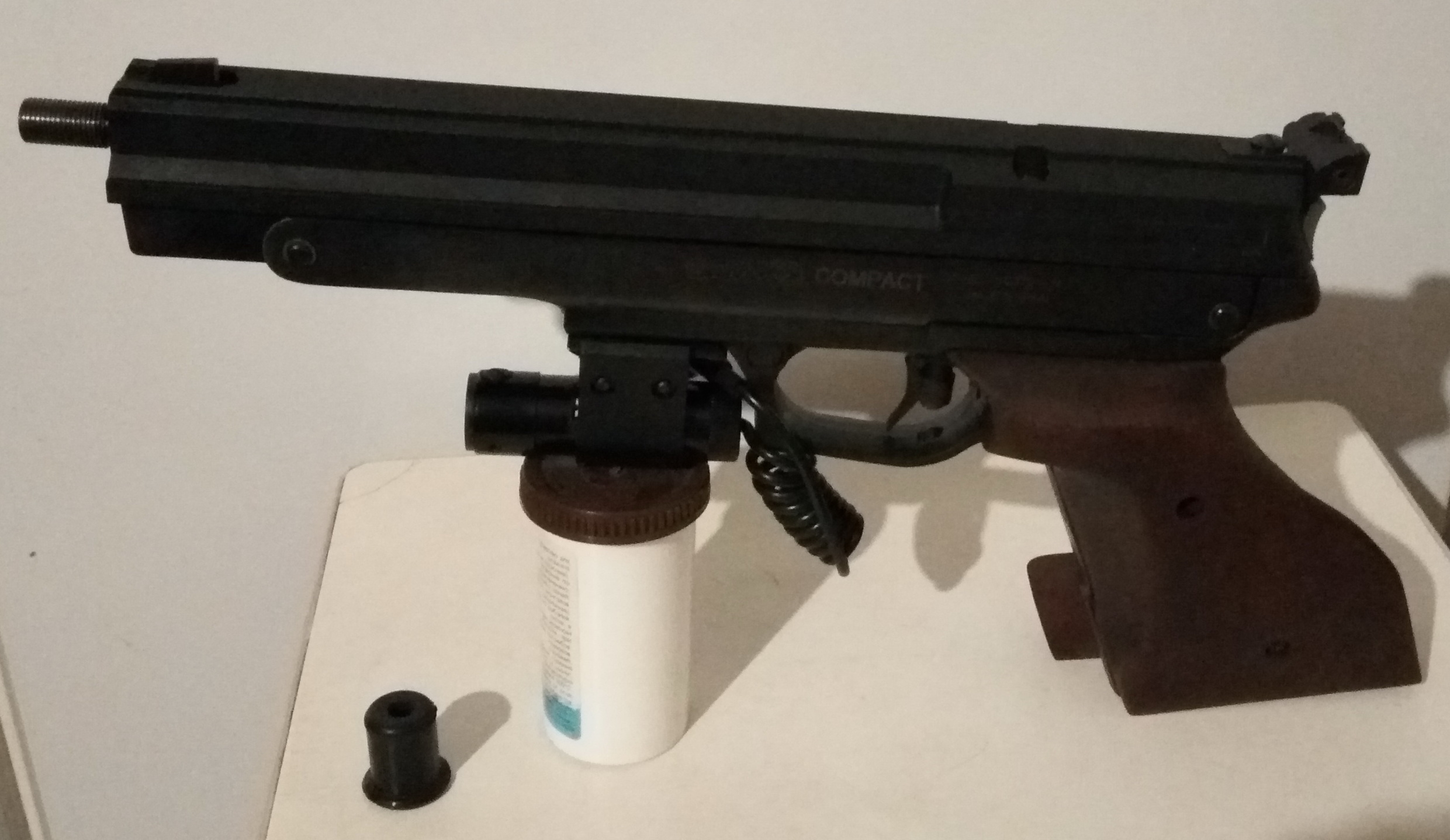

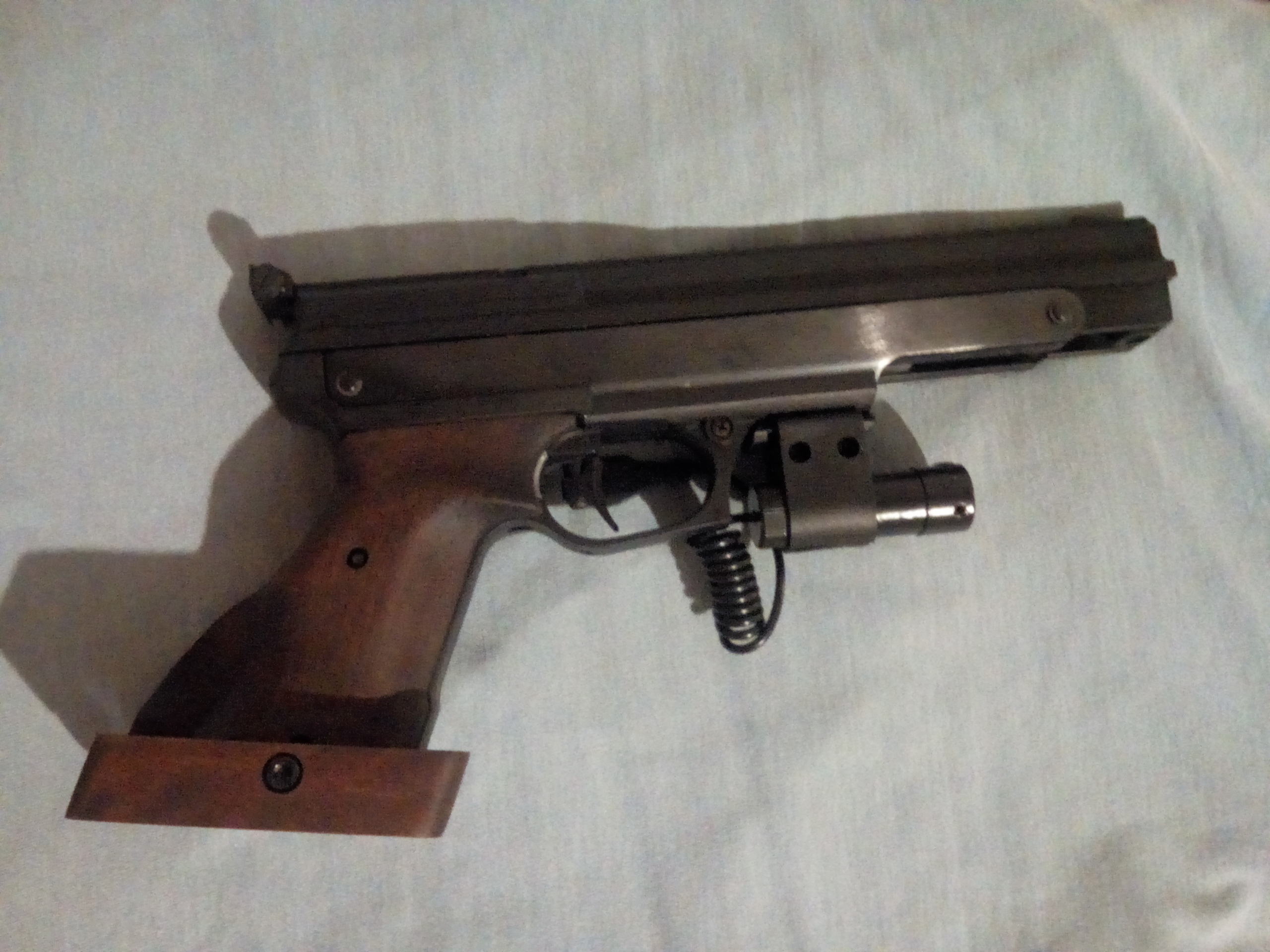

Greyleon
Раньше очень любил по мишеням пострелять, да и на природу выбирался специально туда, где никто не помешает, но сейчас всё забросил
Вторая игрушка с ортопедической рукояткой из ореха (под себя допиливал) будет поинтереснее и точнее - Gamo Compact
Нафига эти игрушки вообще нужны?

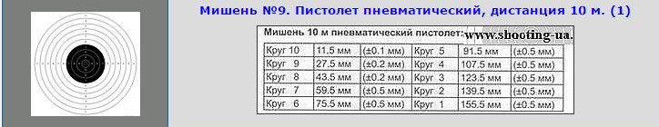

Для развлекательной стрельбы, хотя для этого стараются в основном брать газобалонные модели, которые шариками стреляют и многозарядные. Очень интересно, когда с 10 метров начинаешь попадать в десятку
Для этого и устройство должно быть в идеальном состоянии и сам должен быть в нормальной физической форме

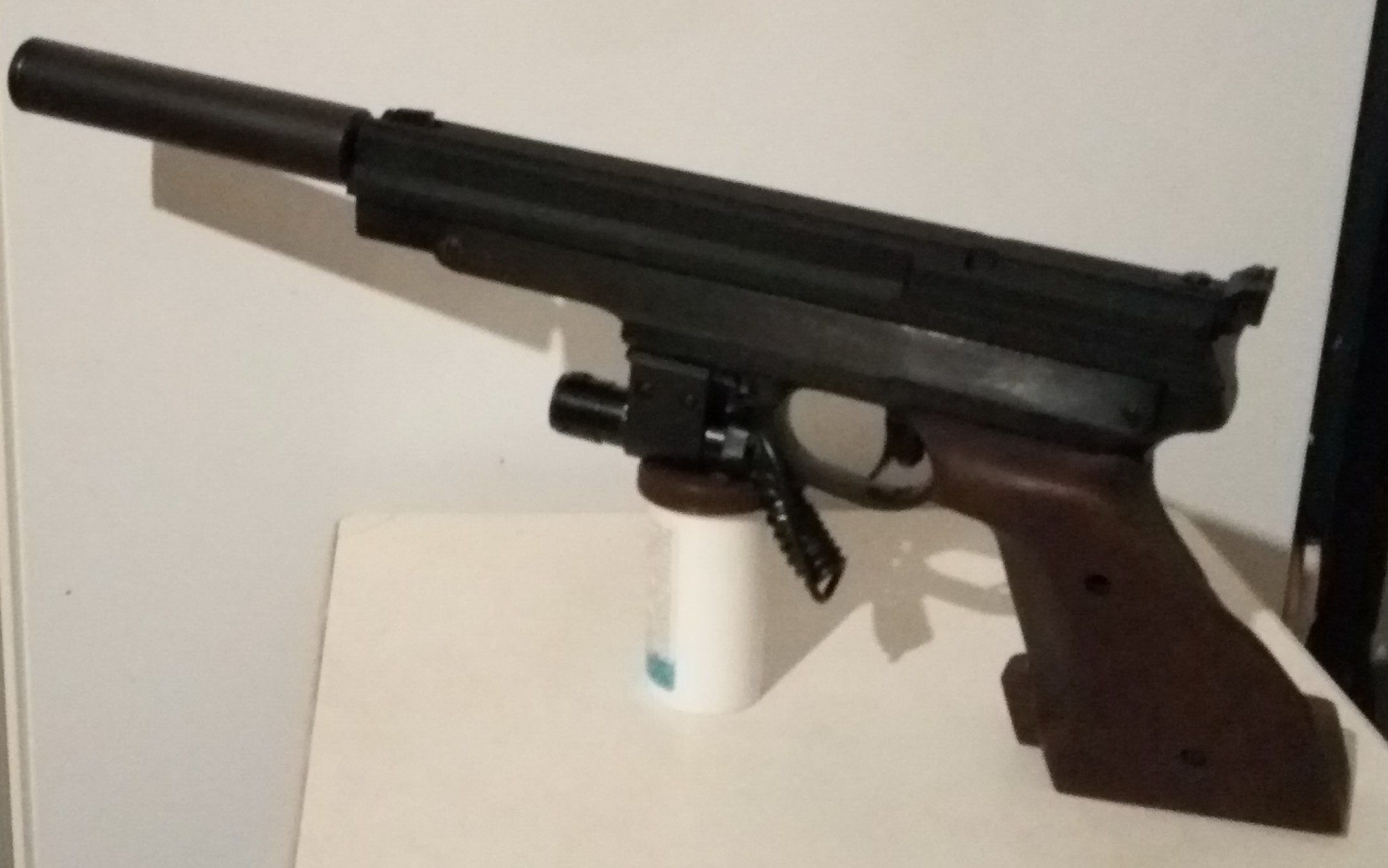

Greyleon
У кросмана этой модели не нужно тратиться на баллончики, как ты говоришь помпа (т.е. насос уже встроен в конструкцию), но далеко не всем нравится качать и тут "очередями" не постреляешь. В основном считается, что баллончик не желательно хранить в устройстве (так пишется в инструкциях производителя), желательно отстреливать до конца, чтобы не изнашивались резиновые или силиконовые прокладки. Есть конечно исключения, где сам производитель заявляет, что срок хранения баллончика с углекислотой в самом устройстве не ограничен. Раньше на углекислотных баллонах была и спортивная пневматика, сейчас спорт перешёл на системы с предварительной накачкой (PCP), а это уже недешёвые вещи. Только спортивный инвентарь начального уровня остался компрессионным. Проблема баллончиков с углекислотой - отсутствие стабильной скорости полёта пули при разной температуре окружающей среды. Так что точность попадания будет относительное, вот поэтому и применяют в основном для развлекательной стрельбы по банкам / бутылкам
Всего записей: 8308 | Зарегистр. 03-12-2016 | Отправлено: 20:30 19-10-2023
Greyleon
Не - не понимаю смысла... а практического его похоже и нет.
P.S. За инфу спасибо - интересно!
Всего записей: 34273 | Зарегистр. 15-09-2001 | Отправлено: 21:06 19-10-2023
Greyleon
Чтобы стать спортсменом - нужно быть значительно моложе. Вот если бы товарищ Пушкин умел стрелять, а не просто выделывался на всех, то кто его - сколько бы стихов и поэм появилось бы
Я раньше очень грузился данной тематикой, даже специально купил бормашинку, чтобы произвести техническое улучшение некоторых моделей. Вот только у нас произошли изменения в законе об оружии (нужно будет прочитать) и теперь этот Crosman через интернет-магазин не заказать, как раньше. По паспорту у него заявлена скорость полёта пульки - 182 метра в секунду (до 7 джоулей). А весь спорт идёт более 3 джоулей, так что законодатели очень напакостили в данном вопросе
Когда-то читал, как всё организовано в других странах, у них совершенно гуманные цены в тирах, есть понятие годовой взнос, цифры не помню, но они разумные, а у нас обдираловка
Всего записей: 8308 | Зарегистр. 03-12-2016 | Отправлено: 21:15 19-10-2023 | Исправлено: Greyleon, 21:18 19-10-2023
