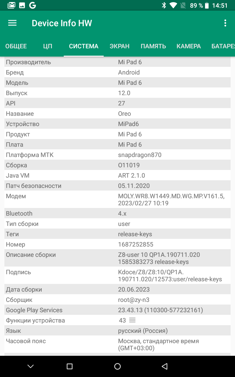

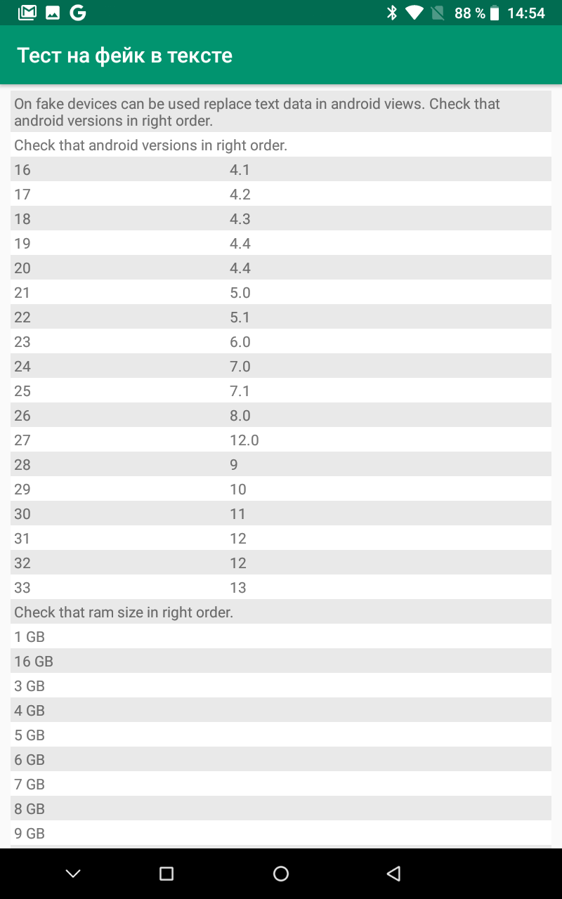

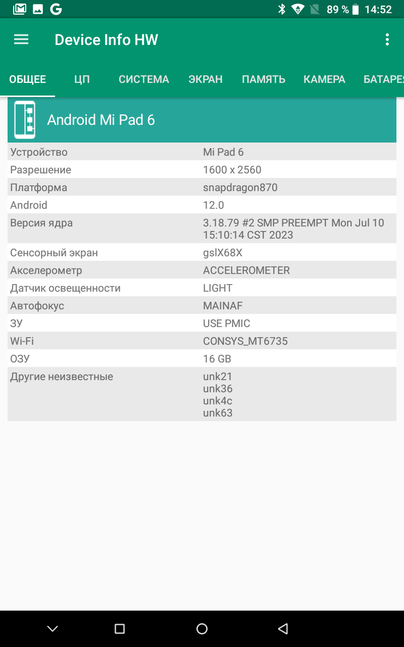

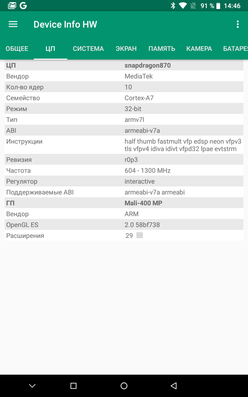

В общем планшеты пришли, но оба подделка на MediaTek MT6580 - попался в итоге по диагностике, а обещали SnapDragon 870. ОС обещали Андроид 12, на деле 8.1 - ABI 27, ловится на раз. Открыл спор и есть жгучее желание подать в суд на изготовителя.

В общем-то долги гасили, и продавец уже предложил вернуть деньги без отсылки железа - пересылка выйдет дорого.
shema13
Для проверки хватит опросить железку той же Device Info  - видим четыре 32-х битных ядра - мгновенный ответ ПОДДЕЛКА. А тулза ставится с плеймаркета в минуты т.к. WiFi у сей хрени тот ещё тормоз - до 65 Мбит/с как у старого телефона Samsung J2. У моего нового 433 Мбит/с, а там не самая новая SoC Hello G85, но для телефона её более чем хватает.
