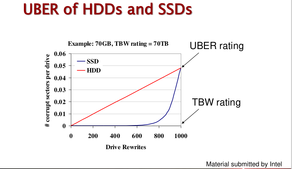

, только как-то с ходу ищем по ключу "Отказы SSD" и в первых строках видим Количество отказов SSD достигло 27 процентов - копия статьи
 • Дядь Вить, ну ты опять продолжаешь лить в глаза "яблочный сок"...
 • Одна и та же бредятина, пересказанная всякими инфо-помойками на разный лад.
 • Как этому можно верить, если отсутствует, какой либо фактаж?
 • Вся эта болтовня в виде - "могут терять"..., на кого рассчитана? На доверчивых домохозяек?
 • Правельная сцылка - _https://www.jedec.org/sites/default/files/Alvin_Cox%20[Compatibility%20Mode]_0.pdf
 • На какую страницу листать?

А я вот никакой статистики не вижу - вижу одно лишь число без ничего.
GUIDO_COSTA

 • Я так понимаю, что дядь Вите основным источником вдохновения для написания всяческой ахинеи послужила одна из публикаций на сайте "Хабр".
 • Речь идет о статейке с названием - "Отключённый промышленный твердотельник может потерять данные за неделю", дата публикации - 14 мая 2015 года,
 именно "здесь" упоминается та самая "Презентация Элвина Кокса на сайте JEDEC" (ссылка на которую представлена выше).
 • Вольный пересказ упомянутой "презентации" сыграл злую шутку с читателями, т.к. они не до конца поняли, специфику авторского "юмора" Элвина Кокса...
 • Но умные люди, - "не отходя от кассы" разобрались и растолковали в чем именно "прикол"...
 • Вот комментарий к данной статейке, который расставляет все точки над "Ё":
В самое начало данной статьи нужно добавить, что результаты исследования относительно потери данных относятся к SSD, которые уже выработали свой заложенный производителем ресурс по количеству циклов перезаписи. Новые же накопители и по десять лет спокойно сохраняют информацию.
Так что публикация несколько вводит в заблуждение и сеет ненужную панику.
 • Вот это поворот!
 • Оказывается, это касается накопителей, которые уже выработали заложенный ресурс циклов перезаписи!
 • Собственно после этого разъяснения всё становится на свои места...
 • По итогу, как-то неприглядно выглядят роль дядь Вити в раскручивании всей этой надуманной ахинеи вокруг "твердотельных накопителей"...

 • Экстраординарные заявления требуют экстраординарных доказательств.©
 • Но с "доказательствами" как-то не срослось..., - одни лишь "громкие заголовки" за которыми, - одна пустота...
 • P.S. Единственное, следует уточнить, - быстрая потеря данных при хранении относится к изношенным дискам,
 достигшим или превысившим свой рейтинг выносливости указываемый производителями как "TBW".
