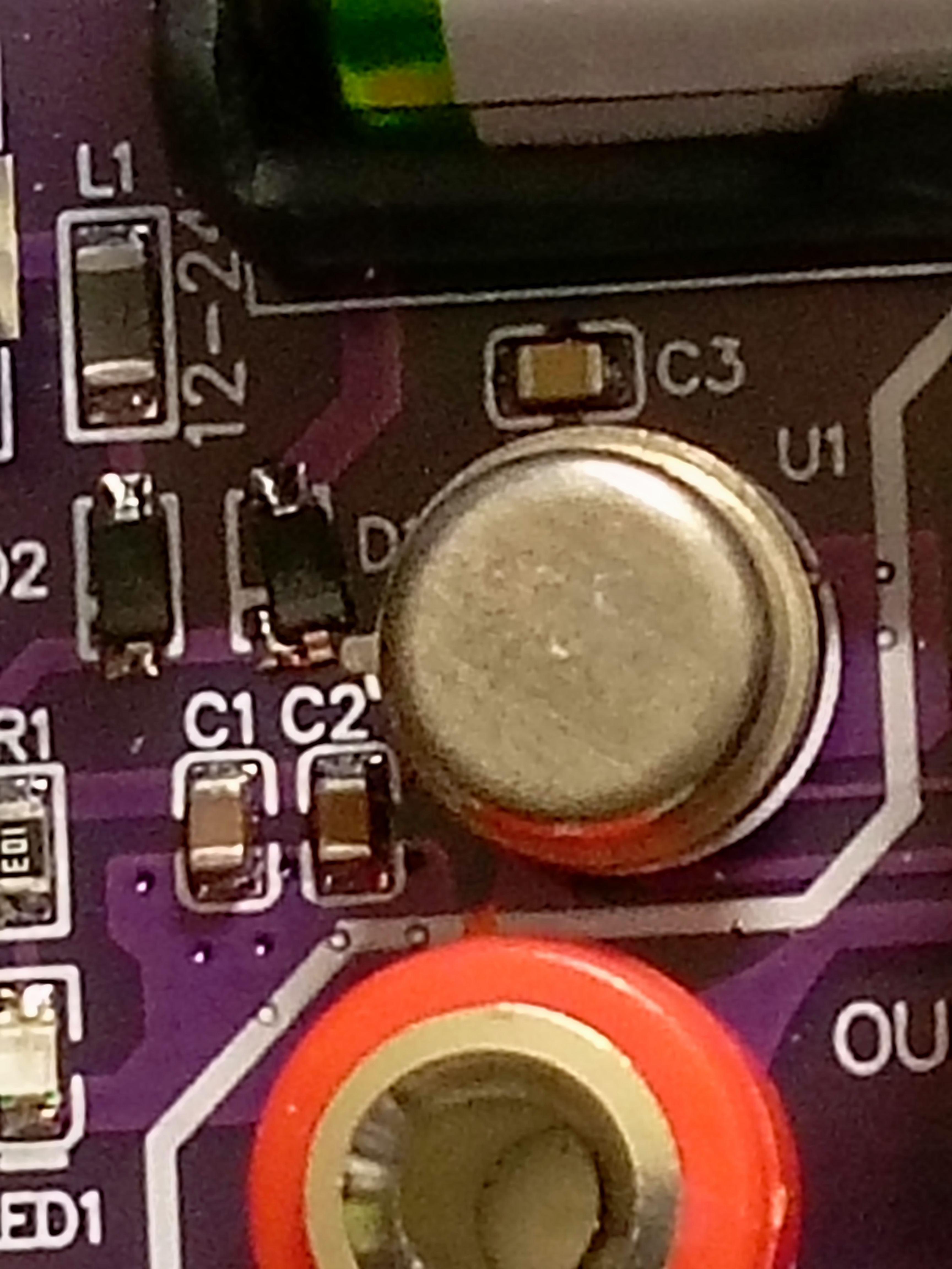

Так по времени две сегодняшних посылки - АКБ и плата калибратора в полночь пришли в СДЭК, а около пяти вечера я их забрал. А третья из них - свёрла (хорошо пока срочно не нужны) только сегодня около 20:00 приехала в СДЭК. И куда и когда за ней ехать пока не знаю. Обещали поближе, поглядим. Зато с калибратором вышло забавно - из серии кто глазастый:
Ну, томить не стану - анод D1 забыли припаять, а он блокирует батарейку 23А если схема питается:

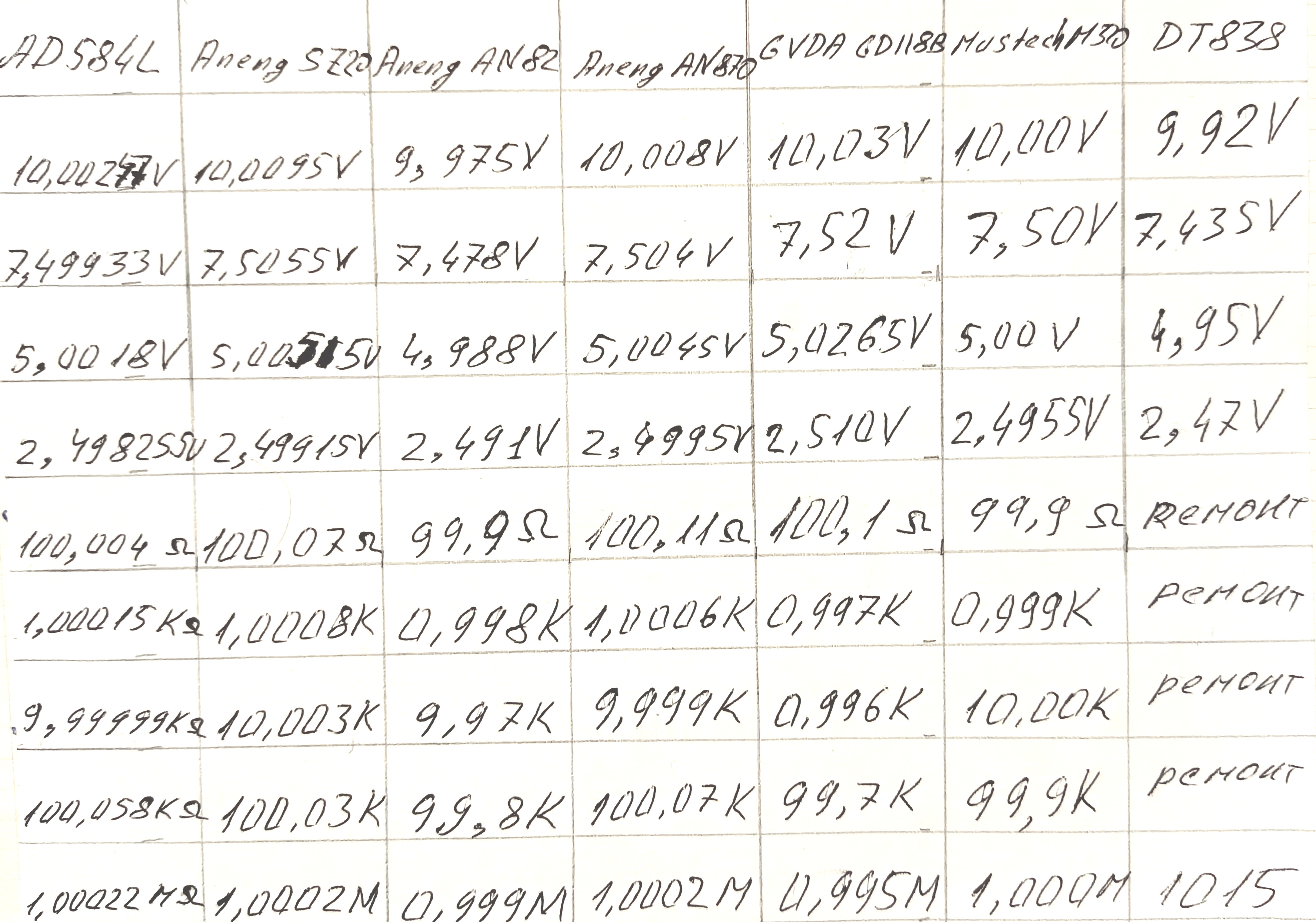

- понятно, плата не запускалась. Припаял, прогнал у метрологов на Tektronix DMM4050 (6,5 декад, базовая точность ±0,0024%) сверил показания с листком который идёт с каждой платой - всё совпало, тогда и свои приборы проверил:
Диапазоны измерений выбирала автоматика приборов.
Да тут и "глазастым" быть не надо, равно как и вообще знать что это за кусок какой платы. Оно тупо криво стоит, мимо своего места. Это бросается в глаза сразу же...
Это даже мне понятно, хотя столь мелкую ерунду не паяю и не собираюсь. Банально руки и глаза не позволят.
Всего записей: 20542 | Зарегистр. 04-11-2010 | Отправлено: 03:55 01-12-2023
Так и я её с лупой паял, хотя отпаивать катод не стал - площадки хватило. А фокус в том, что т.к. диод мелкий, разглядеть что контакта нет не столь просто на площадку-то припой капнул, но анода не коснулся - "достоинство" SMD конструктива - "мы мелкие, но пакостим по крупному!". Обычный диод в разы больше и такую ляпу видно мгновенно, а SMD её собой закрывает. За что я их и не любитель. Пусть плата будет больше, зато таких "подарков" там не будет. SMD же в основном с микроскопом приходится паять. Жертва утаптывания электроники.
