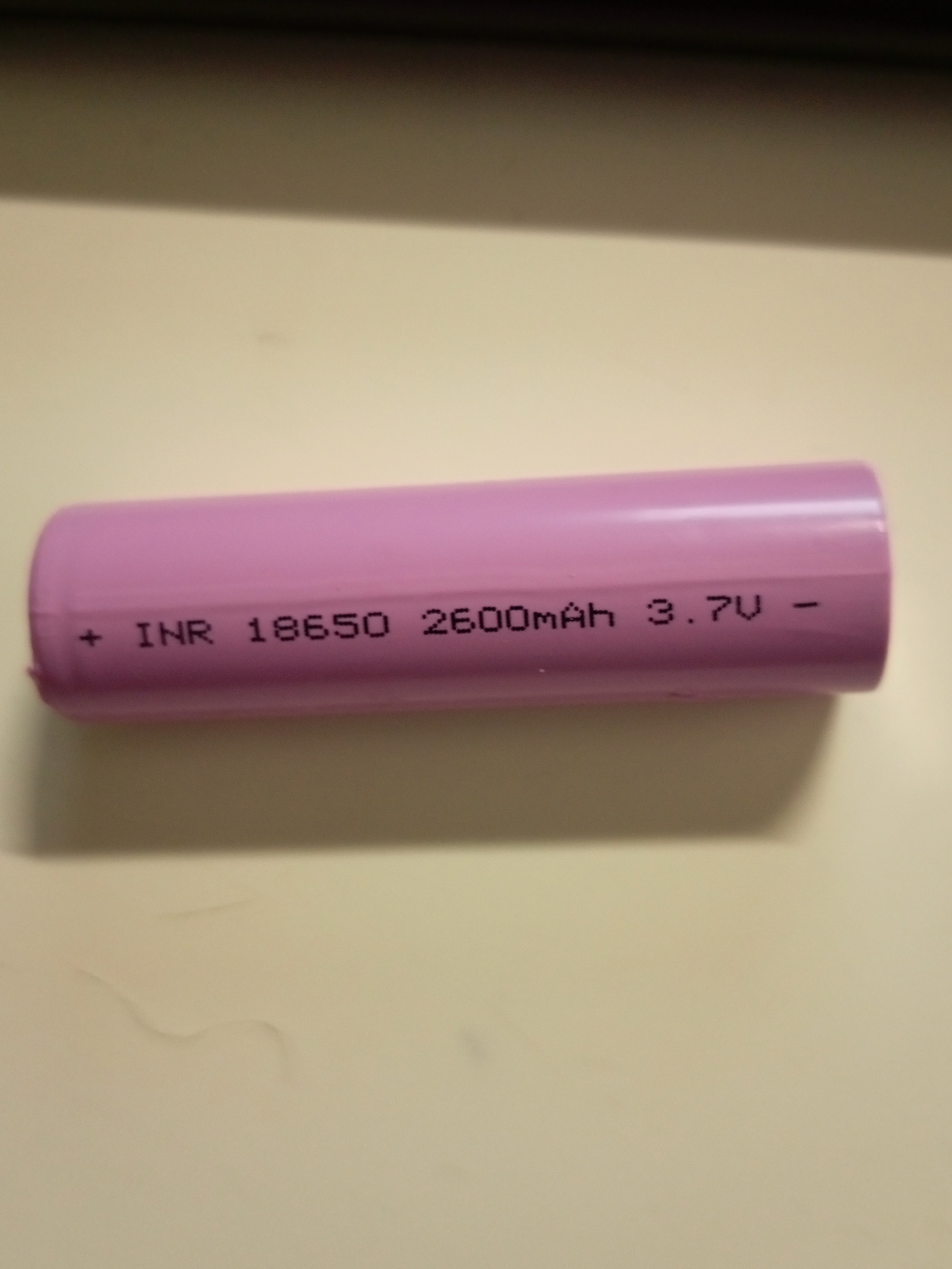

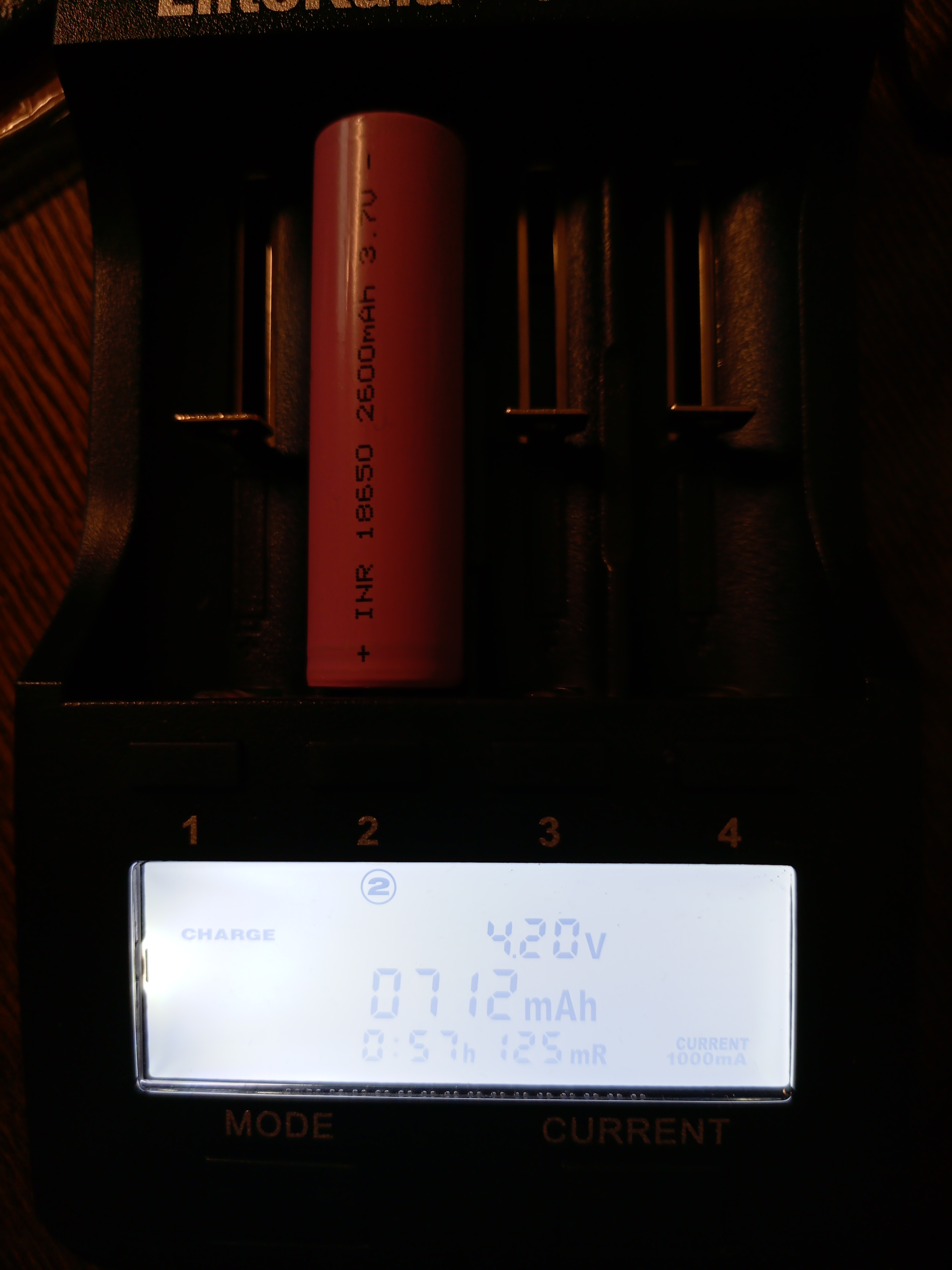

Во! Получил зарядку LitoKala Lii-500
И приятно, что обещали доставить 31.01.2024, а доставили в постомат вчера вечером, но поздно - буквально за минуты до закрытия и я не успевал забрать. Сегодня смотался и уже пяток INR18650
бегло проверил - ещё четыре и по её данным в мусорку,  и только одна из восьми (!) заряжается показывая по дисплею сопротивление 125 мОм.
Автоматика у Lii-500 работает любопытно - по умолчанию выбирает ток 0,5А канал, но вручную из меню можно выбрать фиксированный ток заряда 0,3А, 0,5А, 0,7А и 1,0А на каждый канал, так же вручную выбираются и режимы работы каждого канала. Для живой банки потребовалось выставить ток заряда 1,0А т.к. при меньшем токе напряжение на ней оказывается в пределах 3,65V - 3,85V и только при токе 1,0А поднимается до номинальных 4,2V. В комплекте приехал импульсный БП
12V 2,0А, но на коробке он помечен как минимум - DC 12V 2A(min). Так же указаны и габаритные размеры совместимых АКБ - диаметр 8 - 26 мм, длина 34 - 71 мм типоразмеров для:
NiMH/NiCd) - AAA//Mignon, AA/Microro, C/Bady, Sub- C , A;
Li-ION (Li-Fe или Li-Ti не поддерживает)- 26650, 22650, 18650, 18490, 18500, 17500, 17355, 16340 (RCR123), 14500 и 10440.
Так же при отключённом внешнем БП и только с Li-ION АКБ может работать в режиме Power Bank USB 2.0 5V 1,0A.
Умеет заряжать, тестировать ёмкость в режимах ЗАРЯД и РАЗРЯД (0,5А до 2,8V Li-ON, 0,V NiMH/NiCd АКБ) и проверять исправность АКБ. Имеет защиты от КЗ, перезарядки/переразрядки, переполюсовки и детектирует установку неисправных АКБ.
Экран дисплея общий, но выводимые на него данные выбираются с помощью кнопок выбора каналов 1 - 4. Подсветка экрана автоматически гаснет через ~ 15 секунд если  не трогать кнопки управления (все шесть - четыре выбор каналов, выбор режима, выбор тока в нижней зоне, рядом с дисплеем):
Несомненное достоинство её конструкции в том, что плюсовая площадка выступает из корпуса примерно на 1,5 мм, а не плохие пружины поджимающие подвижный минусовой контакт позволяют нормально вставлять АКБ в промышленном исполнении с плоскими контактами, а та дешёвая ВН-042100-02U что приехала с "желтками" GTF 18650 конструктивно хуже - её плюсовые контакты хотя и выступают из корпуса на 0,9 мм, но у неё и пружины слабые, и силовой micro USB контачит "Если захочу, буду работать!" (явно плохо припаян, но я пока не понял как её не ломая разобрать - четыре самореза по углам вывинтил, но внутри что-то держит вот и не стал ломать. Пойму, разберу, сделаю, а в таким виде её и отдать кому-то нельзя ибо "на тебе боже что мне не гоже!" не дело) и она годна только для АКБ в бытовом исполнении с выпуклым плюсом, а если у АКБ контакт плоский он в ней может и не запустится.
Сама Lii-500 приехала в запаянной в полиэтилен картонной коробке которая лежала в обычном почтовом п/э пакете, внутри была инструкция-гармошка (текст очень мелкий - буквы ~ 0,5 мм потому читать надо с лупой) на английском и китайском языках, защитный вкладыш из вспененного п/э, под которым в пакете-"пупырке" лежала сама зарядка, рядом в другом пакете-"пупырке" лежал БП с евро-вилкой, как я и просил (не попросишь отправят случайную упаковку, так что можно и БП плоской вилкой для США на 100V 60 Hz получить), сверху на коробку одета картонная суперобложка склеенная в кольцо не сняв которую коробка не откроется.
Первое впечатление - работать можно, по сравнению с ней ВН-042100-02U выглядит каменным топором времён его изобретения.

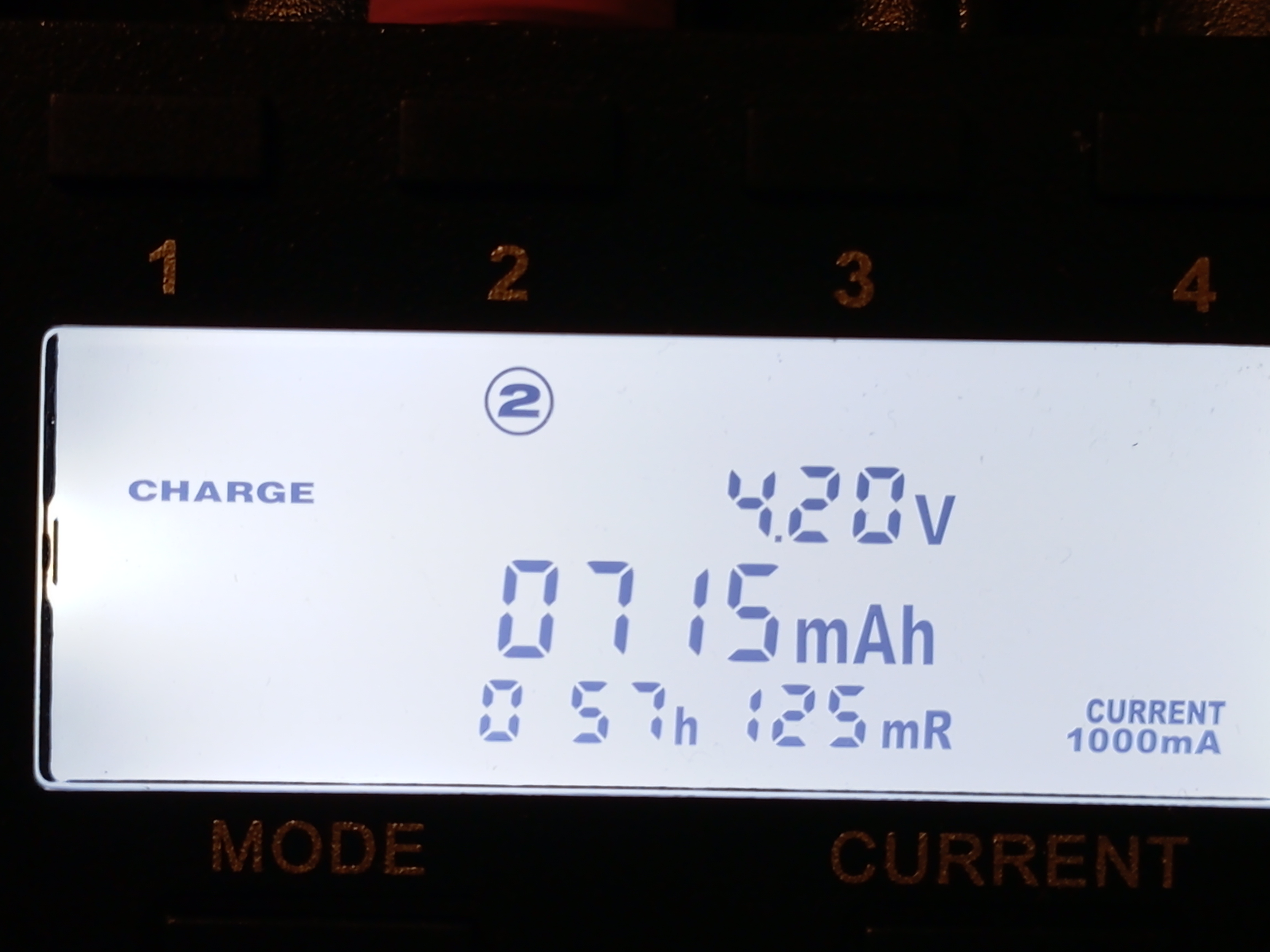

Она это сопротивление не очень точно показывает. Сказывается слабая точность "замерялки" и сам тип контакта с батареей - он не идеален. Но с точностью "до слона" и он сойдёт.
