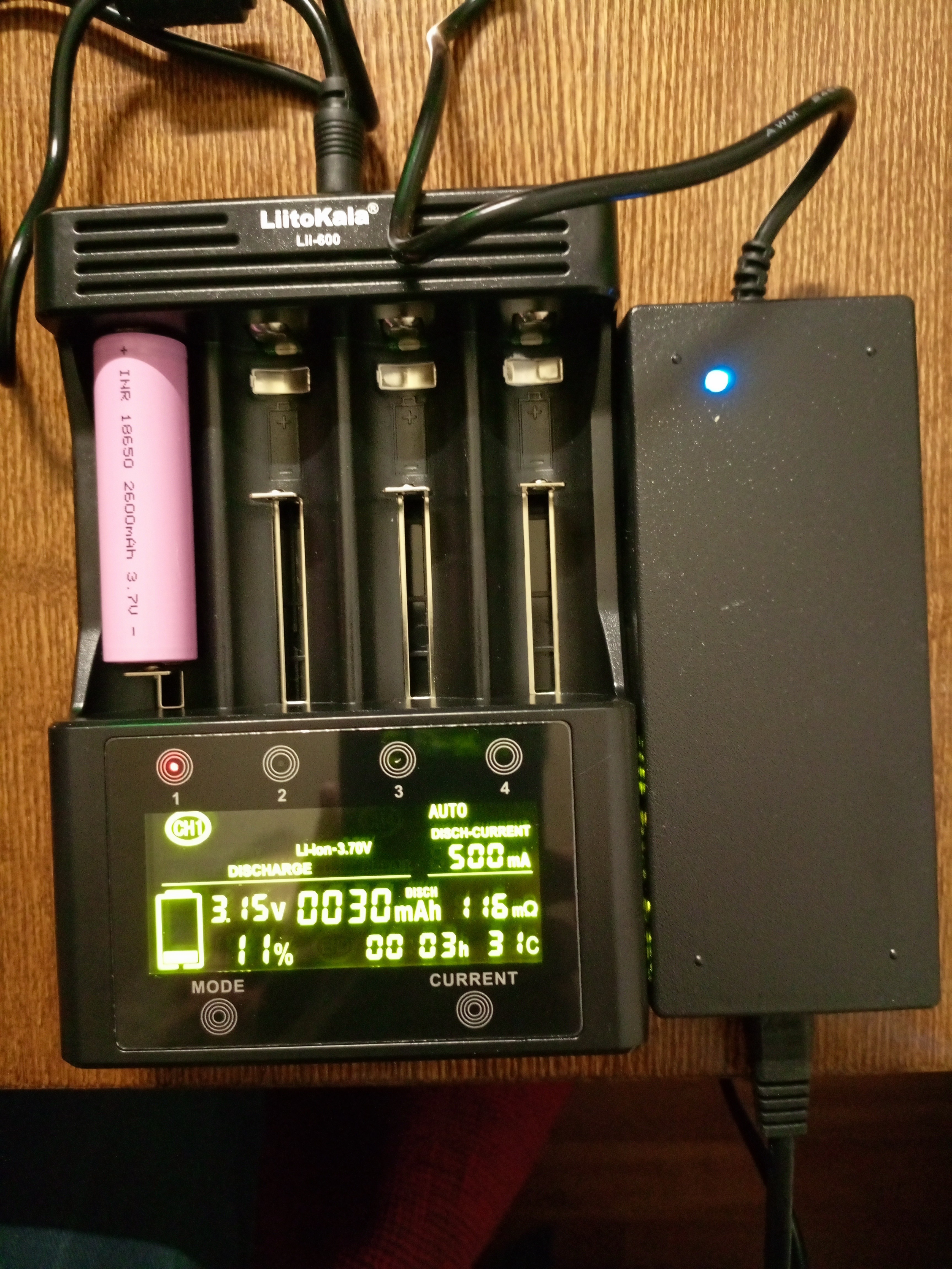

Вчера не сказал ибо не знал "когда?" - сегодня привезли LiitoKala Li-600.
Вот этот агрегат поинтереснее будет чем 500-я машинка - тут убрали за бессмысленностью USB выход вместе с его электроникой, зато есть режим REPAIR - восстановление разряженных до 0V батарей, все четыре канала могут заряжать Li-ON батареи током до 3,0А - комплектный БП 12V 5А, NiMH/NiCd до 1А, на экран выводится температура и параметры режима, сенсорное управление, машинка не скользит по столу - ножки силиконовая резина. Корпус габаритнее 500-й, зато машинка не греется и ТТХ LiitoKala Lii-600 для любителей цифирки посолиднее.
В работе с "покойником" выглядим так:

Опробовал Lii-600 в работе на INR 18650 оставшихся после разборки Q8. На данный момент одна восстановлена, четыре только что поставлены их них две распознаны как NiMH/NiCd - попробую восстановить, не уверен , две распознаны как Li-ION, в процессе восстановления. По итогу посмотрим.
Да, металлические полоски около "+" на фото Lii-600 это термодатчики - эта машинка прямо смотрит температуру корпуса АКБ а не вычисляет её по косвенным признакам.
Обе распознанных как NiMH/NiCd банки оказались дохлыми - не восстанавливаются. Напряжение < 2V, выкинул - смысла в возне с такими нет. Я их и держал до появления данной зарядки чтобы на них её проверить.
Всего записей: 35477 | Зарегистр. 31-07-2002 | Отправлено: 00:38 22-01-2024 | Исправлено: Victor_VG, 01:07 22-01-2024

Так у меня сейчас обе есть (Lii-500 и Lii-600) и если что, можно использовать ту, которая к задаче подходит. Вот из той пары, что стоят на восстановлении, один показывает текущую ёмкость 1984 mAh (94% задачи выполнено), второй 749 mAh (99% задачи выполнено) и на данный момент из всего арсенала только Lii-600 умеет при наличии такой возможности поднимать трупики, посему сгодится в хозяйстве. А копеечную двухслотовку - пойму как не сломать, открою и входной разъём пропаяю чтоб не болтался - при плохом контакте 2А хватит дорожки спалить. Проще заранее пропаять и людям отдать, чем апосля починять.
Всего записей: 35477 | Зарегистр. 31-07-2002 | Отправлено: 02:48 22-01-2024

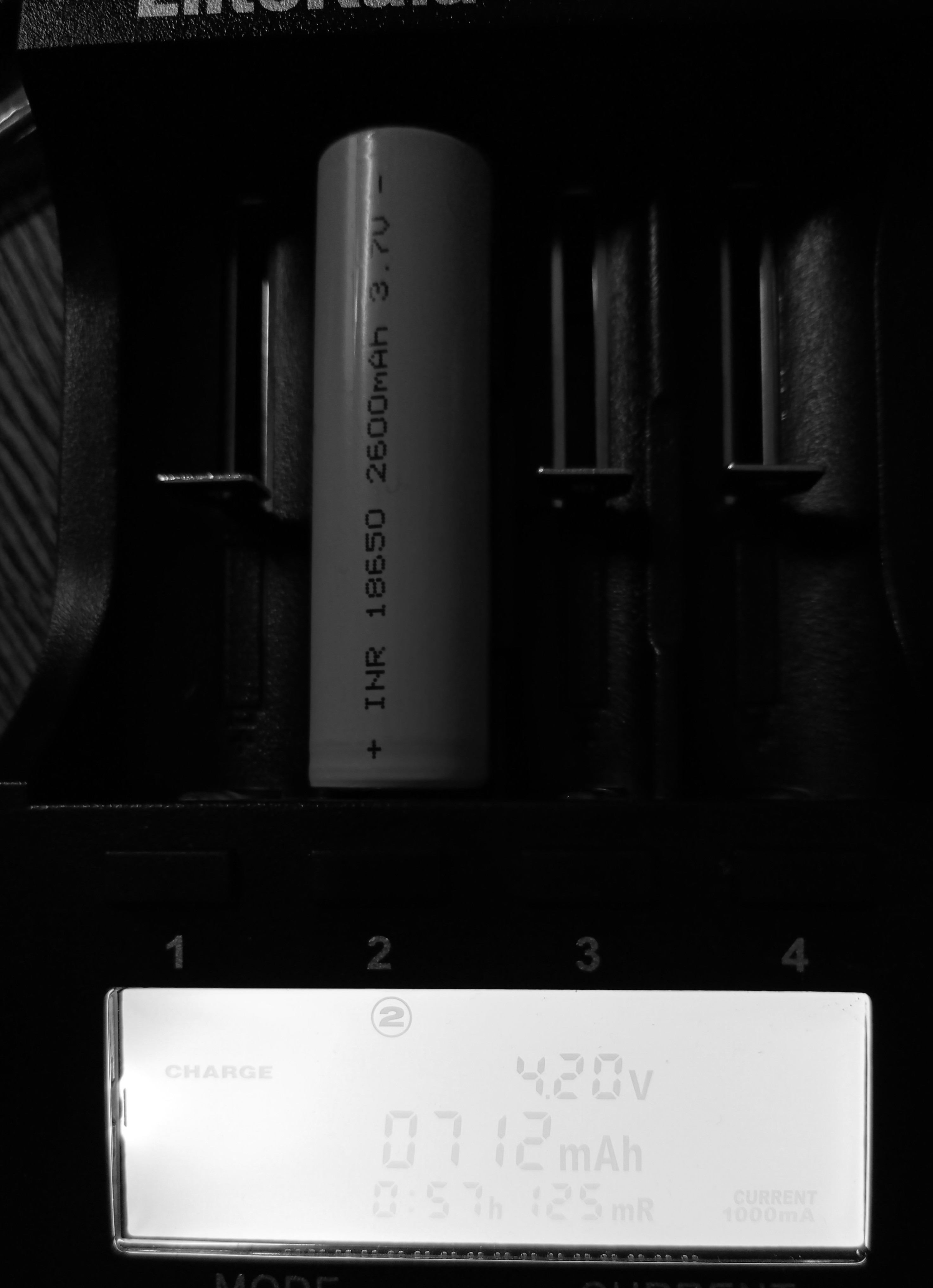

А! Свою сейчас замерил ANENG SZ20/AN870 + щупы ANENG PT1032 (позолоченные, 0,05 Омм)- 4,2251V/4.231V. В принципе допустимо - нагрев ячейки при токе 1,0А +29°С.
Алгоритм Fast Charge - зарядка до 60% - 80% ёмкости большим током (до 3А - 5А) с контролем температуры ячейки, потом ток снижается до 0,25А - 0,5А до момента завершения зарядки как обычно для Li-ION АКБ фиксируемого по падению тока через ячейку ниже 0,1А. Обычное и безопасное техническое решение.

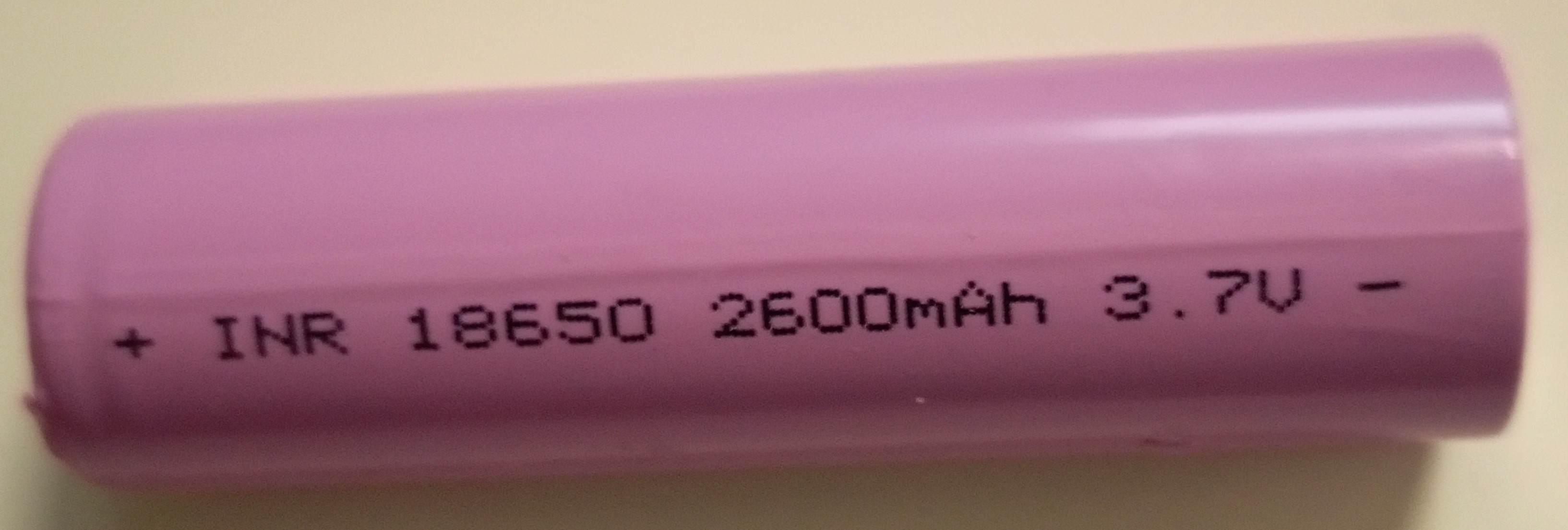

а эти ячейки там стояли:
потом зарядки показали их ёмкость 782, 786, 1326, 83, 2614 mAh после восстановления на Lii-500 и потом выполнения трёх циклов REPAIR Lii-600. Сопротивление от 106 мОмм у 2614 мАч до 187,6 Омм у 83 мАч. Потому я считаю что на заводе поставили семь ячеек из восьми зело б/у и те вывели из строя рабочую. Единственной более-менее приличной теперь прямая дорога в фонарь - больше и некуда.
Да и то - ещё с вопросом в какой. Даже в мой Convoy S2+ с его максимальным потреблением 2.1 А в 100% режиме (достаточно экономно, по меркам конвоев и им подобных) такое лучше не ставить, т.к. минут через 15 придётся менять на другой. Нет смысла.
Разве что в какую мелкую светяшку со светиком "из зажигалки".
