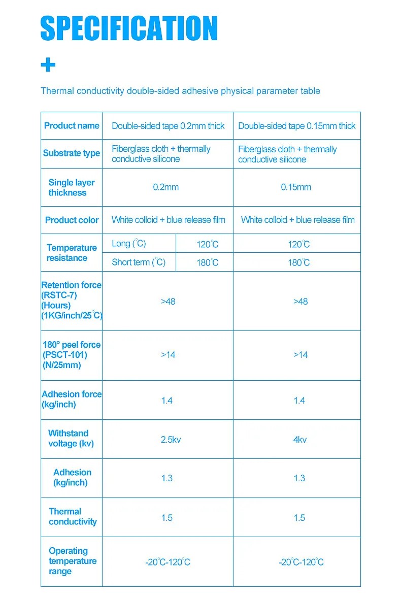

Старое, доброе решение, проверено на аппаратуре где механические нагрузки легонько выше чем в ноутбуках - термоскотч с теплопроводностью 12,8 - 16,8 вт/К*м довольно неплохо справляется с задачей удержания 1400 граммового радиатора на мощном чипе с размерами крышки 29х29 мм и позволяет снять с него 140 вт тепла в условиях вызываемых судовым дизелем вибраций. По крайней мере ни один из пары десятков использующих такое решение блоков с 2008 года не вышел из строя по вине охлаждения и не потребовал замены термоскотча. Хотя мы брали самый что ни есть китайский который под руку попался.

Не думаю, что это применимо к голому кристаллу ноутбука, который можно так вырвать из своей площадки. Да и он в любом случае будет толще, чем тончайший слой термопасты. А кроме того, особенно если взять что-то с крышкой, то там бывают всякие неровности, которые пастой можно таки забить.

Ну, можно и приличную отыскать, например WYT-ю, но там сначала нужно обезжирить поверхность, после клеить. Типичные свойства на картинке:
Термопрокладка Zezzio 12,8/14,8/16,8 W/MK имеют толщины 0,2 - 3,0 мм, не самые дешёвые, но со своей работой справляются хорошо - ставил в БП под транзисторы в корпусе ТО-220 рассеивающие 97 Вт - ничего, перегрева нет - на стоке +57 С, в корпусе +39, радиатор пассивный, здоровенный, играет роль задней стенки корпуса и все разъёмы к нему прикручены. У них же имеется термопаста ZT-PY6:

А почему в таблице Thermal Conductivity = 1.5?
Ну и ссылочки бы сразу в студию.
