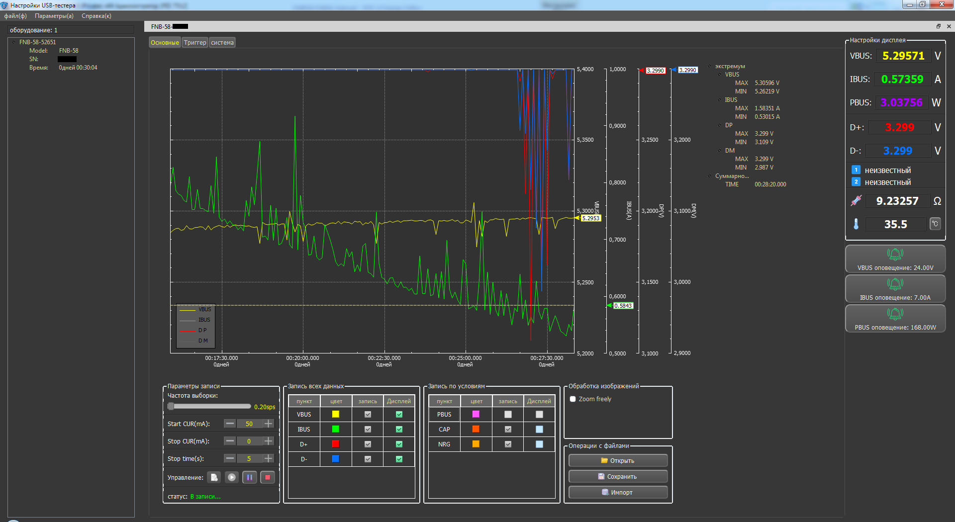

Слегка побаловался с FNB58 - обновил ему прошивку с v0.63 до v0.68 changelog что тут делается просто:
1. распаковать *.ufn - бинарник прошивки.
2. Выключаем тестер,
3. Запускаем FNIRSI UsbMeter PC Software v0.0.6 (он х86, х64 на сервере нет, а v0.0.4 FNB58 не видит).
4. На тестере зажимаем выступ на джойстике и подключаем питание по microUSB кабелю ко входу РС - прибор переходит в режим прошивки.
5. В программе идем на вкладку System, выбираем .ufn и ждём завершения прошивки что у меня заняло примерно минуту.  После завершения прошивки прибор автоматически перезапустится и готов к работе.
Данные с прибора читаются на машину по microUSB или BT (у меня ВТ свистков сейчас нет - старые создают помехи с другим приборам, а новые "ну очень нужны" - аз рыбе зонтик и собаке пятая нога) и енто дело выглядит так:
в самой софтинке есть мелкий недочёт - на вкладке About забыли версию обновить - красуется v0.0.5. Правится в любом хекс редакторе - ищем ANSI строку v0.0.5, первое вхождение пропускаем, второе правим, сохраняем, пользуемся - этот угол на хэши не проверяется. Я себе поправил - мне так удобнее.
А чего АТ35 менять? Он своё дело туго знает, а для питающей шушеры удобно иметь FNB58 парный переходник A/M + A/F на тестер, а на +5V и GND пара проводов со щупами или крокодилами по питанию. Достаточно. Если напряжение цепи +4V - +28V, а ток до 7А, то при потреблении нагрузки до 140W FNB58 позволит оценить исправность БП и уровень его стабилизации - его программный  осциллограф использует частоту развертки 10 ГЦ чего для такой задачи достаточно.
А вот с портами - тут лучше FNB48P дождаться и самому посмотреть что он в железе умеет, а не по отзывам пользователей - люди могли что-то упустить или неверно интерпретировать виденное.
