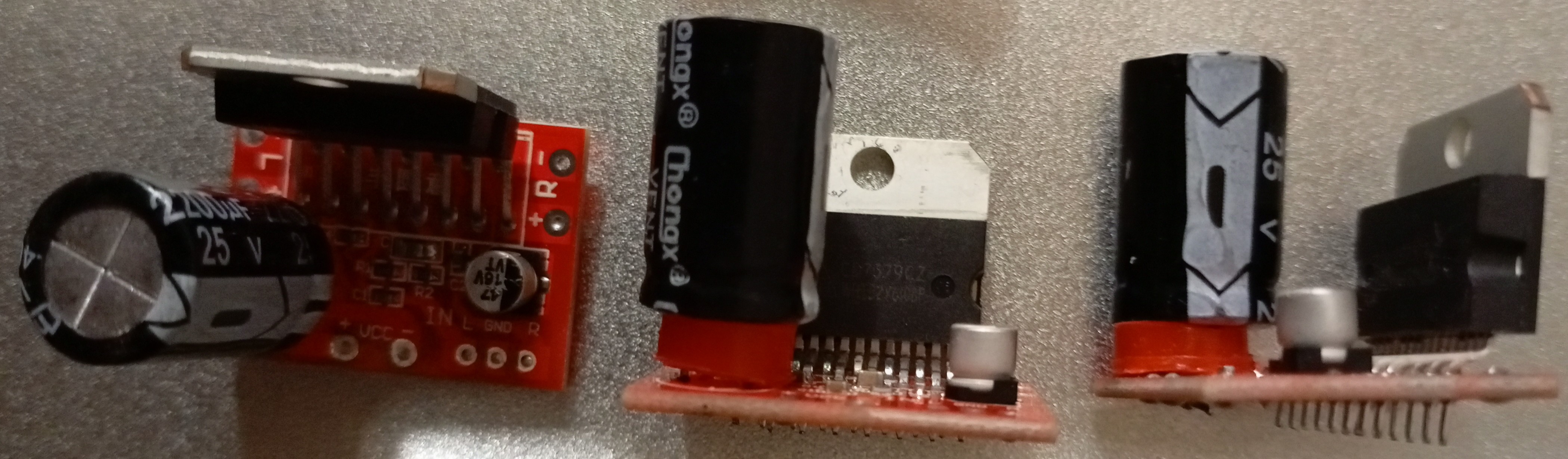

Кстати, "на рассмотреть" - доставил CDEK:
и после ремонта:
и да, ща "знатоки" набегут с "ценными указаниями" - у них в часах двух камней не хватает, вот временем ошиблись - им бы в конце 40-х, с незабвенным Лысенко вещать - два сапога пара.

Усилками балуешься...
Всего записей: 20553 | Зарегистр. 04-11-2010 | Отправлено: 22:54 20-02-2024

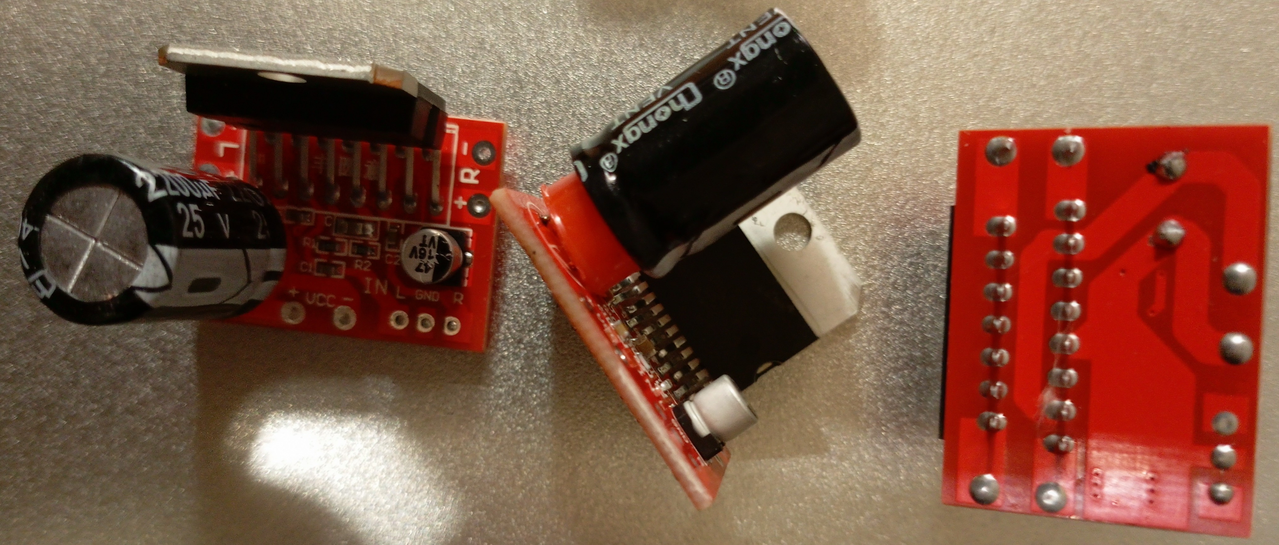

Ага - проще и дешевле эти прикрутить, чем перепаивать выгоревший. Тот случай, когда овчинка выделки не стоит.
Всего записей: 35531 | Зарегистр. 31-07-2002 | Отправлено: 23:07 20-02-2024
Напоминает, как когда-то в проигрыватель вместо штатного сгорелого усилка подобную мелкую приблуду поставил в качестве ремонта. Точно имя многоножки уже не скажу за давностью лет, но тогда знатно повеселило, что столь мелкая цацка способна заменить огромный блок древней рассыпухи.
С ней реально не было смысла возиться, было проще, дешевле и (как оказалось по итогу) в разы качественнее сделать именно так, а не пытаться оживлять труп.

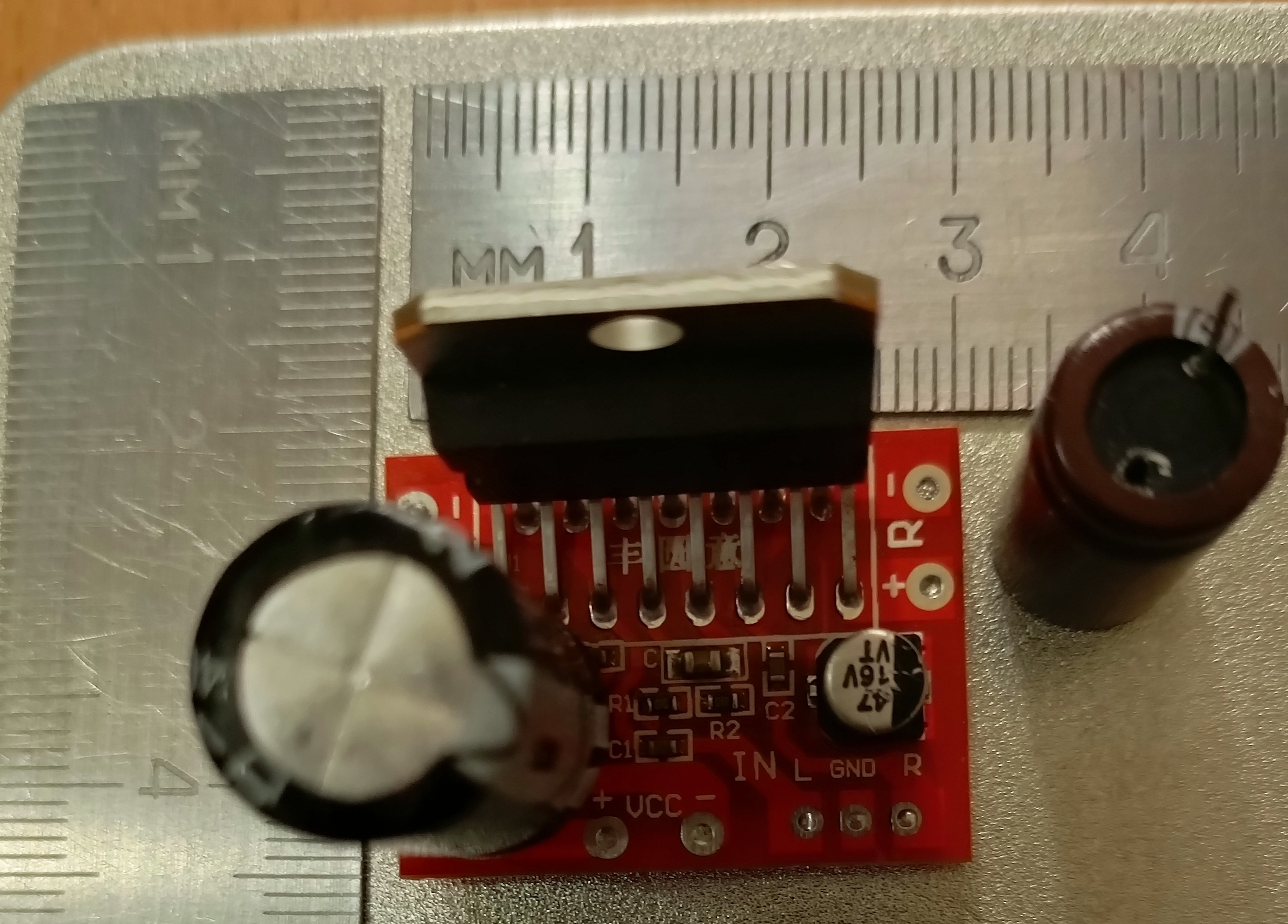

Так и в сём случае сходно - фирменная железяка от тёти Sony, штатные колонки давно утеряны, УМЗЧ сгорел. Я глянул что там - плата залита эпоксидкой из которой торчит радиатор с чипом в Multiwatt 15 без маркировки, а сверху белой краской  I ce Sony! - ремонтируй! Сзади стикер "Sony, 31.5 - 18000 Hz, 2 x 15W THD 1%, 8 ohm". По корпусу и выходным параметрам чип похож на TDA7297, БП 20V 10А  - его и на 2 х 38 Вт на 4 Ом хватит. Потому такая замена сама просится.
