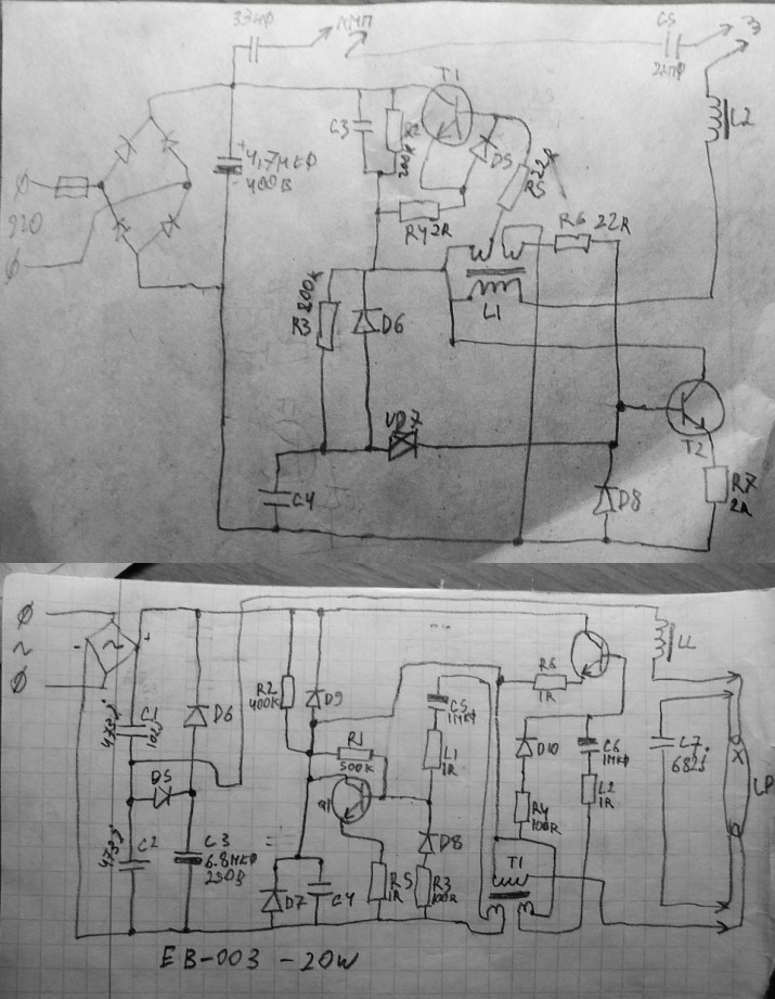

Пущу старый вопрос по новому кругу (на а вдруг)
Дано:
Типовая
Пара реальных что срисовал я (обе на 20ВТ лампы)
Вопрос: что тут задаёт мощность / ток через нагрузку (лампу) и как оную поменять.
(нужно переделать под 11вт лампу)
Из того что и так знаю я (исходя из обозначений на типовой)
R5, R6 вроде немного влияют на мощность, но по довольно невнятному принципу, скорей, уход значений просто вызывает срыв работы генератора.
L1 на мощность влияния не оказывает, или, по крайней её индуктивность нужно менять значительно, более чем в два раза.
Тут ещё, отдельная моя проблема, возможностей имеющегося у меня советского тестера Ц4315 недостаточно чтоб ковыряться в этой штуке, ни по пределам измерений напряжений ни по величине вносимых в цепь погрешностей (оказывает заметное влияние на работу).
