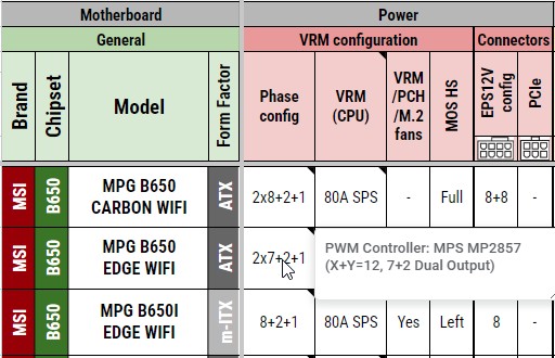

объясните, пожалуйста, как расшифровать питальники у этих плат? Первые две 2х8, 2х7 это с даблерами? То есть n реальных + n виртуальных фаз? И +1 это что и куда?
У третьей, как я понимаю, все реальные, без даблеров, 8 на проц, 2 на ГПУ, а еще одна куда?

Да, судя по маркировке в первых двух каналы распараллелены. Возможно, для надёжности.
