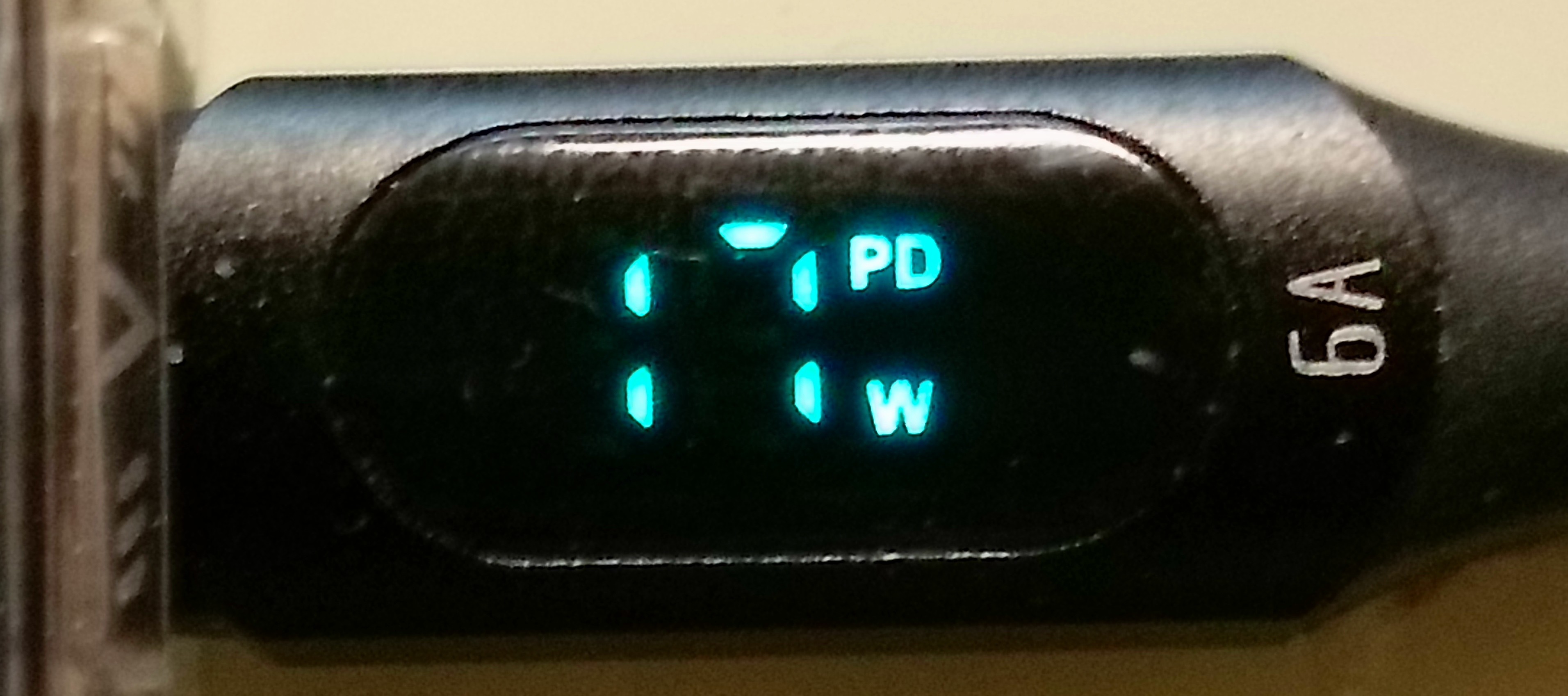

Говорил я про кабель Toocki со встроенным индикатором, но сфоткать планшетом не вышло - камера там не лучшая, а тут купил матери такой же как у себя Infinix NOTE 30i и решил сделать фотку при подзарядке АКБ с 83%. Выглядит так:
кабель Toocki USB-A - Type-C 66W (2m, допустимый ток до 5А) показывает текущее значение потребляемой нагрузки мощности, но чип E-Marker занижает её значение до ближайшего минимального целого, и иногда может показать значение на 1 -2 Вт меньше чем покажут RUIDENG AT35, FNIRSI FNB-48P, FNIRSI FNB58 либо изменение включённым в разрыв цепи ваттметром. Физически дисплей у него не большой ~ 6х8 мм, но есть, и ориентироваться по нему можно. ЧТД.

Видеть это совсем не просто, а очень даже полезная функция. У меня вот как-то раз надломился кабель и когда подключаешь, то выдаёт малый ток. Я долго не мог понять в чём причина. Но так хоть это сразу видно. Плюс часто бывает плохой контакт в разьёмах. По кабелю можно это сразу проконтролировать и поправить разъёмы, просто их немного пошевелив или надавить для доводки. Я так контролирую старый планшет. Очень выручает. Без такого табло фиг поймёшь, что там сейчас происходит. Это также помогает понять сколько устройство потребляет при той или иной активности. По этой штуке, например, видно, что когда открываешь видео плеер, то потребление возрастает, т.е. GPU чип переходит в другой режим работы. И даже на паузе потребление не слишком падает. Как только выключаешь плеер, потребление сразу падает значительно. Или другой пример. Если не отключить WiFi и перевести шланшет в ожидание, то енергии потребляется больше, чем если отключить WiFi. Очень полезная штука для вспомогательной диагностики.

Так в том то и дело, что всё что покажет планшет это сам факт зарядки. А насколько она успешно идёт (насколько быстро) он не покажет. И когда был надломаный провод, то ток был не больше 0.42А. В этом случае планшет не успевает заряжаться и работать одновременно. Но зарядка успешно идёт. И без средств мониторинга ну никак не скажешь как именно она идёт. Так вам понятнее наконец?! Или вам лишь бы по флеймить? Теперь достаточно для понимания насколько полезен такой провод с дисплеем?
И если что у меня вообще провод за 2 копейки. У него есть один недостаток - он не показывает очень малый ток. Поэтому на планшете в режиме сна он показывает 0. А разницу с WiFi я видел когда включал в разрез обычного провода USB Doctor самый дешёвый. Именно с него всё и началось. А уже потом я обнаружил существование провода с измерителем в одном флаконе. Но он был сильно дорогой по моим меркам, и ужо после этого я наткнулся на дешёвый от TOPK. Но тот дешёвый (1m 3A без ускоряек за 2.99$ штука), похоже, сняли с производства и теперь вместо него этот.
И сейчас я периодически отлавливаю хреновый контакт, когда зарядка идёт не на максимуме в 1.25А, а в районе 900mA, чего не хватает для зарядки и работы одновременно. Приходится шевелить штекерные соединения и всё поправляется. При этом ещё видно и заниженную напругу. То есть ток падает, так как падает напруга, вот такая ерунда.
