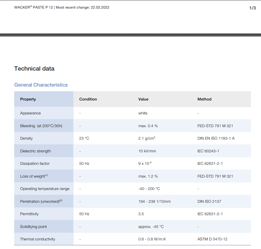

Взял первую из списка Wacker Silicone P12, отыскал сайт изготовителя, взял там даташит https://www.wacker.com/h/en-us/medias/WACKER-PASTE-P-12-en-2022.03.22.pdf где указана её теплопроводность Thermal conductivity - 0.6 - 0.8 W/m*K измеренная по методике ASTM D 5470-12 и в документе от производителя как-то не указан параметр тепловое сопротивление:
кстати, для других перечисленных в указанной таблице продуктов этот и ряд других опубликованных параметров так же не приводится, а в таблице они приводятся как официальные данные от производителя. Откуда их взяли????, насколько можно доверять не только данной таблице, но и ссылающимся на неё дальнейшим выводам????
Всего записей: 35531 | Зарегистр. 31-07-2002 | Отправлено: 20:49 10-03-2024
Могу только сказать, что это не автор топика таблицу делал. Она взята с седьмой страницы официального документа.
Очень похоже, что они сами его меряли. Ведь у всех указаны одинаковые условия её измерения и отсутствуют прочерки или выбивающиеся толщины, среди участников. То есть это специально мерялось в рамках того теста.
Всего записей: 3269 | Зарегистр. 15-12-2007 | Отправлено: 20:56 10-03-2024 | Исправлено: Lity, 20:59 10-03-2024
И коли смотреть по параметра, то лучше взять Смартсил СП-702 её теплопроводность почти втрое выше, только минимальный объём поставки у промышленных паст "ведро", а это минимум 500 г упаковка. Дома 30 г банку я расходовал три года, хотя использую термопасту часто, а 500 граммовое ведро у нас на фирме собиравшей от 300 ПК в месяц расходовалось около года, и это вместе с гарантийкой. А тут "Упаковка: 1 кг/ведро" и гарантированный срок хранения продукта 12 месяцев.
И???
Т.е. это не данные изготовителя, а результаты измерений конкретной лаборатории. Такие вещи нужно указывать сразу - в науке и технике так принято, иначе данные считаются априори недостоверными.
Напишите им жалобу, что они не придерживаются ваших стандартов. Вот видите как вы круты. Вы её обставили в 2 счёта. То, что они провели кучу измерения вообще ерунда. А вот вы сразу их победили - они не указали чего-то там. Да они вам в подмётки не годятся. Как хорошо, что у нас есть такие профессионалы, что уделывают лаборатории одной левой.

Ага DIN ISO, IEC, ASTM это международные стандарты и посему ерунда! Например ASTM D5470 - 12 Standard Test Method for Thermal Transmission Properties of Thermally Conductive Electrical Insulation Materials, но тут надо что-то мерить по стандартной методике, а посему измерения проверяемы, а у статьи Thermal Interface Materials for Power Electronics Applications не просто так стоит статус Preprint что означает "Автор говорит - я занимаюсь этой темой" что воспринимается как флажок с кем контачить. Этот материал так и остался препринтом, а ВВЕДЕНИЕ прямо говорит о тематике и заказчике исследований:
