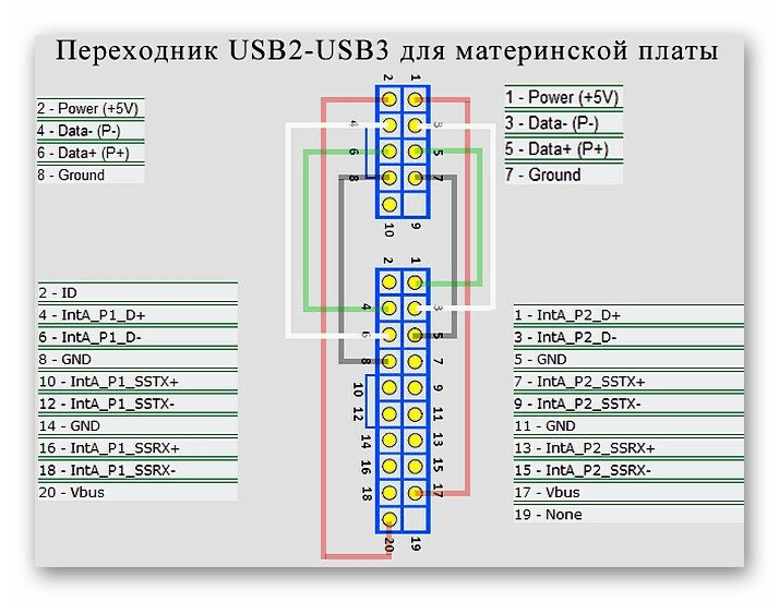

Здравствуйте, прошу Вашего совета.
Ввиду мой криворукости, вырвал 17-ю ножку "VBUS" на порту материнской платы USB v 3.0, куда вставляется шнур от передней панели корпуса. На работу компьютера никак не влияет, но не хотелось бы терять два передних порта, особенно, когда они присутствуют.
Решение проблемы вижу в перепайке (замене) всего порта, но есть риск повредить дорожки и вообще не понятно что будет с платой после пайки у мастера.  Обнаружил, что в распиновке присутствует ещё один пин "VBUS" под номером 20.  Вопрос мой в следующем: что если зачистить провод и откусить  красный от 17-й ножки и прикрутить его к 20-ой. Будут ли просадки при нагрузке? Потеря скорости?  Какие риски?

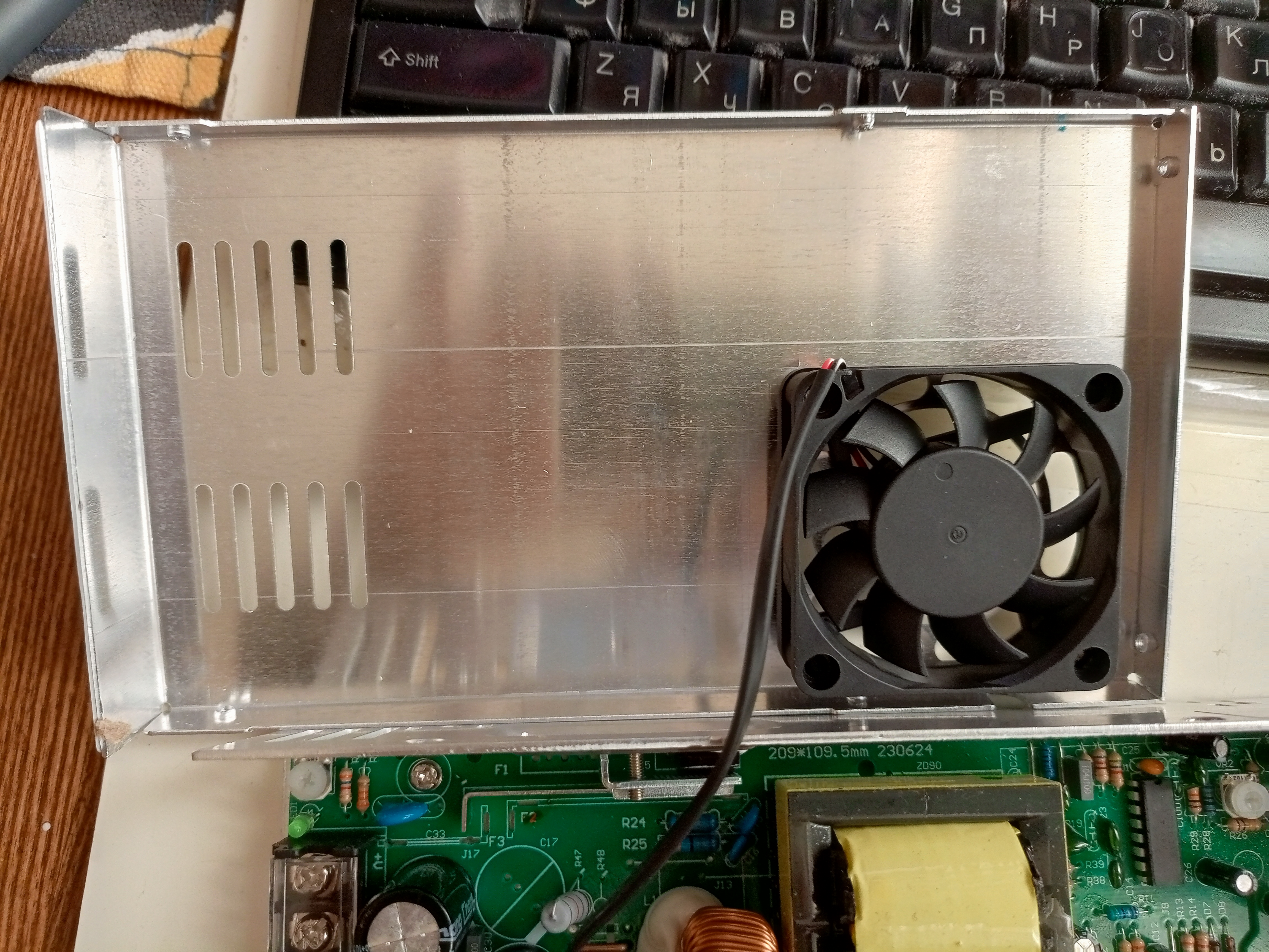

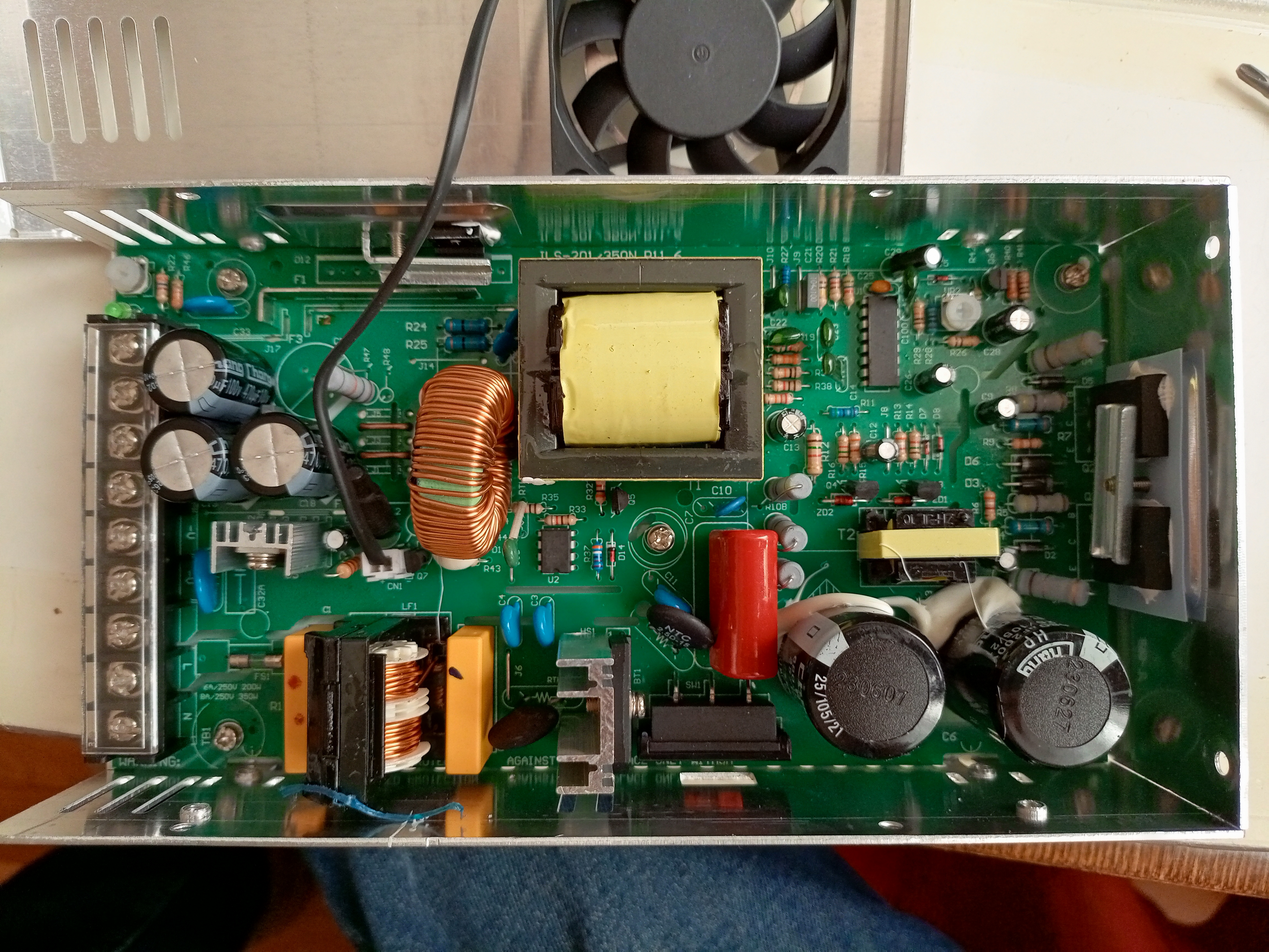

Да, БП получил. Упаковка - фантастика: снаружи пенопластовая коробка обклеенная скотчем, внутри на ребре вторая прижатая сложенной втрое сантиметровой пенкой, а у же в той БП в плёнке. Сломать невозможно. А сам БП имеет размер 216х112х50 мм. Модель которая и нужна - NVVV S-400-65 - 400 Вт 65V 6,1A сбоку справа переключатель напряжения сети 110 - 220V, сверху спереди-слева 60 мм вертушка с автоматикой управления, клемник сзади, закрывается поворотной крышкой-защёлкой, слева от него регулятор выходного напряжения и светодиод индикации включения. Крепление либо с днища, либо сбоку винтами М3 по четыре точки. Выброс горячего воздуха сверху сзади и снизу по рёбрам корпуса жабры. Корпус алюминий, он же служит радиатором силовых элементов.
Я думаю в хозмаге у дома куплю либо готовые стальные рейки/уголки, либо если не придётся из алюминия стойки делать - вес не большой, около 2 кг оба БП, так что уголок, идеально литой т.к. он жёстче, нагрузку легко выдержит. Либо стальные листы-накладки под винты и оставить 40 - 50 мм воздушного зазора для охлаждения - высокую башню делать не хочу чтобы на столе не мешалась. Да и такую хреновину не во всякую коробку засунешь. Или на ребре оба крепить к шасси благо его я из листа 4 мм стеклотекстолита сделал. Но второе мне не сильно нравится т.к. вентилятор тут вытяжной, а поставлю  на ребро и охлаждение может ухудшится.

Перепаяйте вырванный колок. Контакты 17 и 20 идут на разные порты. Вот схема переходника и по ней это видно:
Если у вас опыт радиомонтажника не большой, лучше снесите в мастерскую к более опытному монтажнику - он сделает это быстрее и не устроит КЗ при пайке. Да и системные платы давно многослойные и при выпайке обломка не имея опыта легко повредить металлизацию отверстия и нарушить контакт между слоями. Потому лучше сначала руку на силовых разъёмах набить - их по неопытности сломать сложно, а потом постепенно браться за пайку более мелких деталей. Опыт штука наживная и приходит со временем. Не боги горшки обжигают.

Заодно начинка NVVV S-400-65:

Я не врубился. А куда этот агрегат (NVVV S-400-65) пойдёт?
