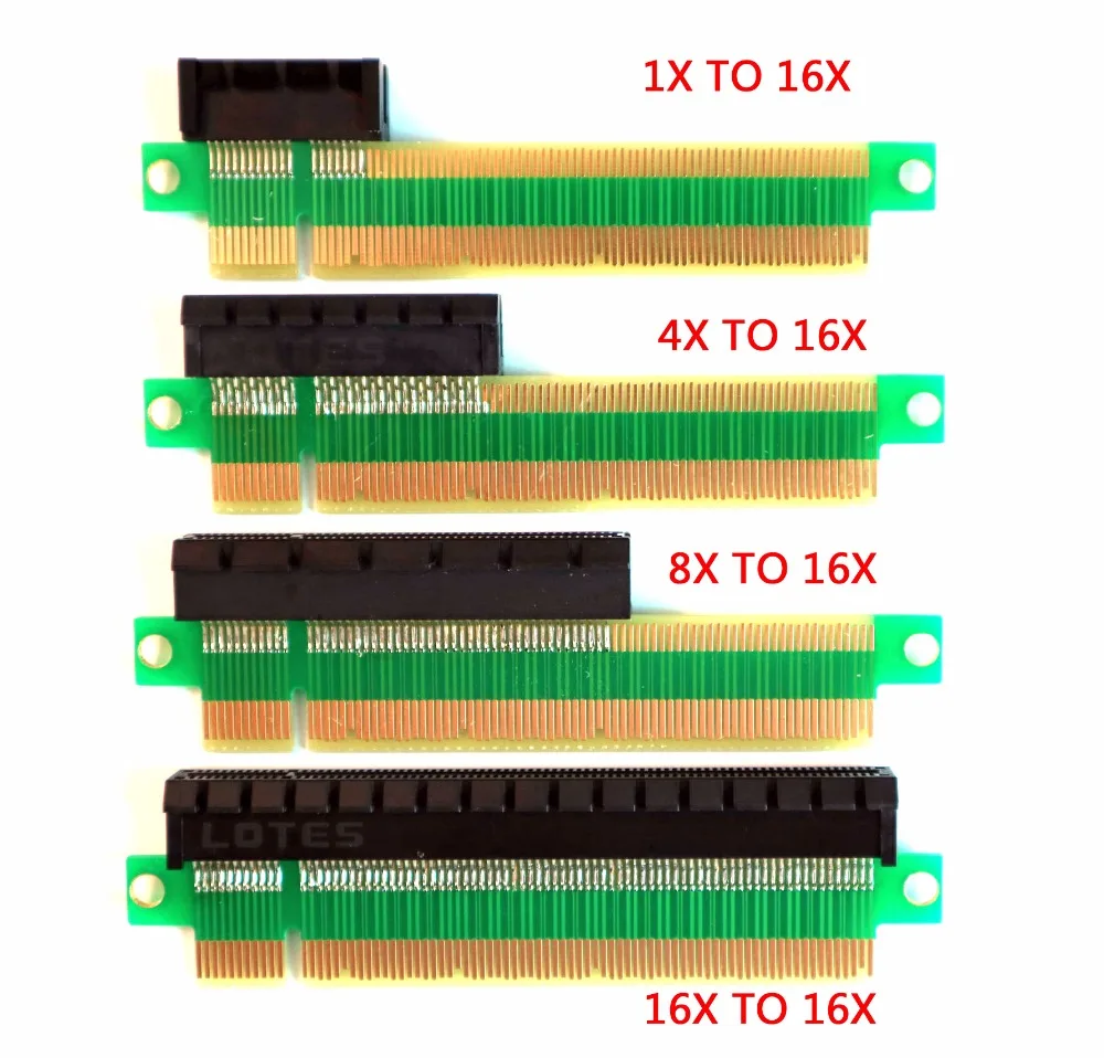

Напомнил как когда-то для какой-то кривой матери специально на PCIe-шной карте (то ли звук, то ли сеть, уже не помню точно) заклеивали скточем "лишние" дорожки, чтоб она работала в режиме x1 и не мешала использовать соседний слот для чего-то другого.
Сначала смеялся (ну как ж так - скотчем-то?). А потом было грустно (ведь, "штатно" не заводится). А потом снова смешно, потому что метод сработал.
Так тот комп где-то до сих пор и трудится с тем куском скотча на карте, если ещё в утиль не списали...

ArkadyKiller
Не вопрос.
https://pinoutguide.com/Slots/pci_express_pinout.shtml
https://2shemi.ru/raspinovka-pci-express-1x-4x-8x-16x-razyomov/
Насколько я знаю успешность будет зависеть от наличия на матери различных "Hot plug detect" для значений 1x, 4x, 8x.
Тут не помешало бы наставление по этим HotPlug'ам от дяди Вити. Как работают эти HotPlug'и?

ArkadyKiller
Нет. Тут смысл иной. Хот плаг как раз необходим, чтобы оно завелось.
Смысл тут в том, чтобы попробовать 4x и 8x, раз 16 не работают. И будет ли это работать зависит от того, распаяны ли Хот Плаг на контактах соответствующих 8-ми и 4-м крат.
Сам в своё время пытался так обмануть систему. Если я всё правильно понял, то контакт ХотПлаг должен замкнуться с другим контактом и это даст системе сигнал, что в слоте вставлена карта и её надо запустить. Но не разобрался в этом досконально. Может дядя Витя прояснит ситуацию.

ArkadyKiller
хотя по сути вот что ему мешает завестись на х16 порту? по распиновке посмотрел те же самые секции данных
Всего записей: 903 | Зарегистр. 28-09-2006 | Отправлено: 10:41 14-03-2024
ArkadyKiller
Дам варианты на выбор, которые мне видны с моего дивана с видом на потолок и в которые можно ткнуть на его звёздном небе... Неисправность матери. Конфликты с другими устройствами. Неисправность слота или карты - банальное отсутствие контакта или пробитые smdшки (второе пару раз видел на видюхах в ютуб-ремонтах). Программные проблемы... Что угодно.
Не видя пациента вживую и не имея мануалов на него и карту трудно что-то сказать с уверенностью.
знать бы какие дороги перекрыть, я бы так и сделал
А ещё на али есть вот такие переходники, если не хочется скотч.
Но качество пайки - лотерея.
