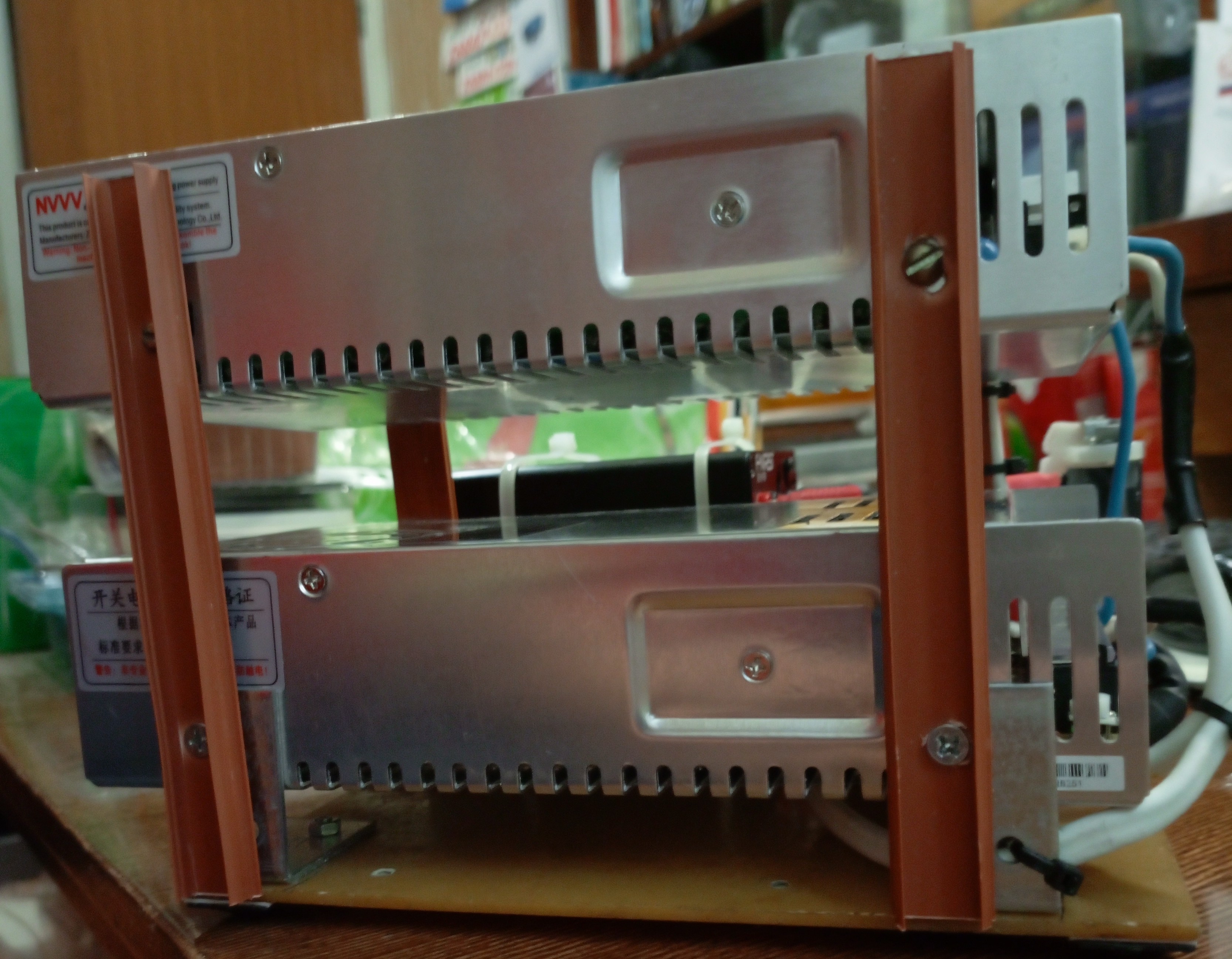

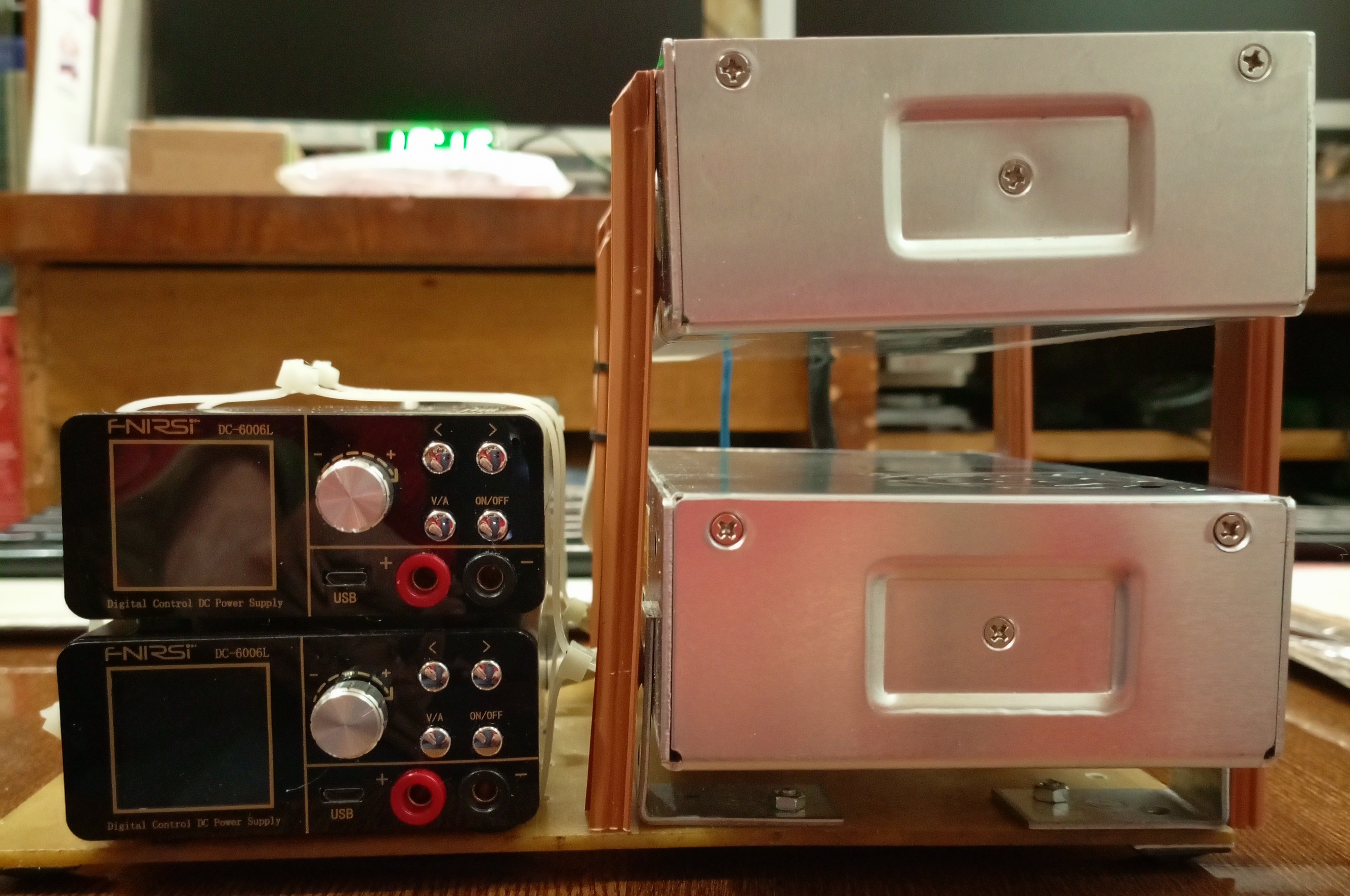

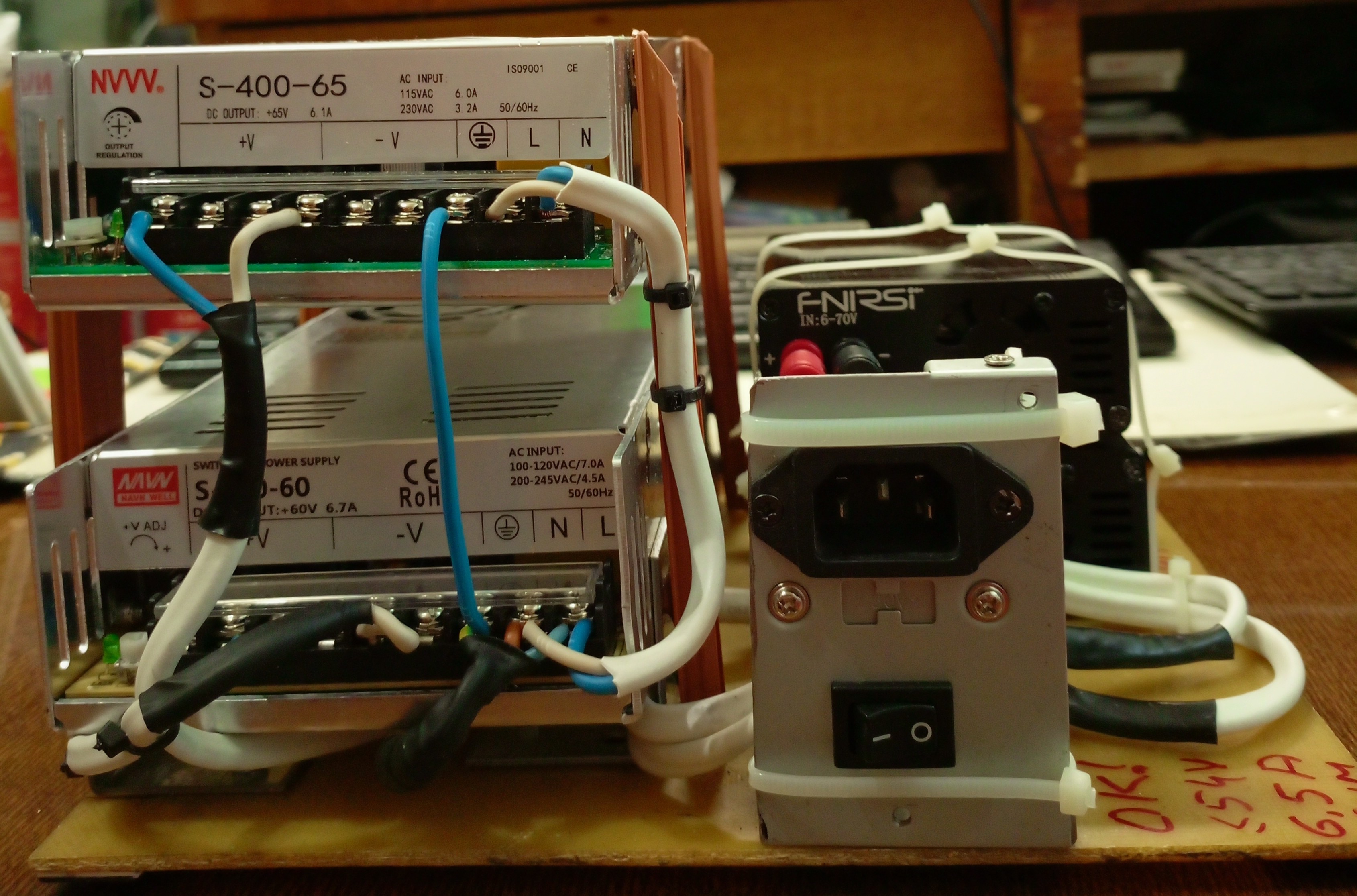

Скрутил:
теперь в ЛБП два независимых канала по 54V 6A, полная мощность 650VA, и главное - можно подавать двухполярное питание - ЧТД.
Всего записей: 35528 | Зарегистр. 31-07-2002 | Отправлено: 18:47 03-04-2024

Вариант. А вот винты мне резать пришлось - М4 отыскал, но М4х18, а во избежание КЗ нужны М4х8. Посему и пришлось резать.

А нафига ему microusb на морде? Что делать обучен?
Всего записей: 20553 | Зарегистр. 04-11-2010 | Отправлено: 22:47 03-04-2024
Управление с машины. Для чего есть ПО.
Всего записей: 35528 | Зарегистр. 31-07-2002 | Отправлено: 00:31 04-04-2024
В принципе, по типу разъёма предсказуемо. Мозги такие же полноценные, как у usb тестеров, или что-то простое?
Всего записей: 20553 | Зарегистр. 04-11-2010 | Отправлено: 01:38 04-04-2024
А зачем там что-то сложное? Достаточно простой имитации кнопок SET, ON/OFF, < , > и передачи значений с измерительного чипа. Это же обычный регулируемый стабилизатор напряжения с защитой по току и управляемым таймером выключения модуля.
Другое дело, что сейчас эти модули вроде уже не производят, ну так есть аналогичные по параметрам и схемотехнике RD6006 отличающиеся только чуть большим экраном, выходными клеммами и монтажом в корпус или на щит.
