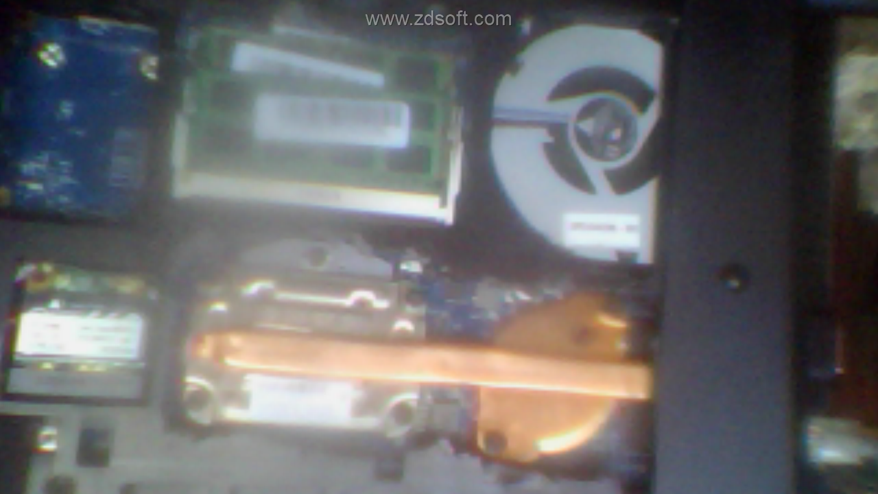

Ничтожно суятять - выломал в днище (что закрывается съемной крышкой) ноута - оконце над процем - и ничего - не разбирая ноут на части - заменил проц.

А в HP - добраться до проца - надо раскрутить на части - весь ноут
С подобным также знаком - как можно было сделать подобным образом - это непонятно
Как вам удалось так точечно сделать окошко и ничего не повредить? И каким образом потом всё окультурилось?

Дописал выше:  для эстетики - низ закрывается съемной крышкой.
Но без нее уматнее - у меня ноут на чемодане (с которым в 1969 ехал в Томск поступать в институт) - перед раскладным диваном - на котором сейчас сижу и сплю.
Для лучшего охлаждения - ноут сдвинут - и левая часть просто висит в воздухе.
При большой нагрузке - можно просто пальцами пощупать - насколько горяч проч.
Так вариант этот заинтересовал (выпилить лючок для обслуги процессора), а то полную разборку старой железяки так до сих пор и не сделал - лень с этим возиться и денег сервисному центру тоже жалко отдавать
