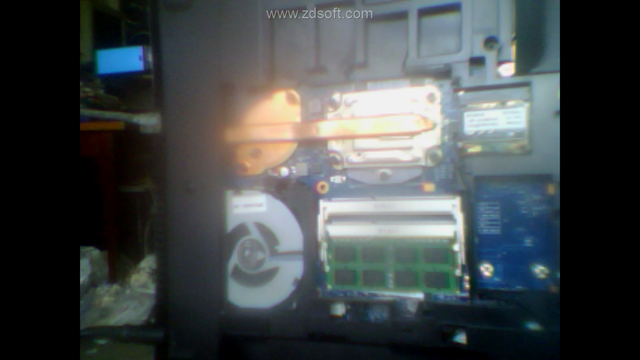

alex52mail не пропал - а зарылся с этим HP ProBook 4530s.
Да этот ноут еще и без батареи - и DOS не пускает - и там обновить биос.
В других биос есть опция   /forceit  -  и так например Dell - обновляется и без батареи хоть куда.
А с HP - проблема на проблеме - может поэтому он и достался дешево.
Если я правильно понял, то всё началось с вас и вашего HP ProBook 4530s.
И вот что мне удалось найти. Есть нужная вам версия биоса да ещё и с удалённым белым листом WiFi! Наверное защита от старых версий там тоже потёрта. Пробуйте.
Тема и сама прошивка.
Спасибо - пробовал.
Как понимаю  **_patched.exe - это для запуска с винды.
Но запуск с винды и  HPQFlash_4.30.10.2_patched.exe  и  HPQFlash_v4.30.10.2_patched_Lity.exe  - как и ранее:  биос старее - пошел на хрен.
Поэтому остаются проблемы:
  1).  Как обойти запрет на обновление HP биос с DOS - без батареи ?
Проверка батареи вшита в ROM - в DOS только  EROMPAQ.EXE  и  68SRR.BIN
Может и проверка версии биос вшита там же ?
  2).  Как вернуть старый биос - при котором признается память 800 МГц - и может быть - признается и DVD канал и станут запускаться все сборки при 8+8 гб памяти.
Пока тут без изменений. Поиск ничего не дает нужного.

Lity  - можно сначала сделать бэкап копеечным программатором.
Никогда с этим не сталкивался - а что по чем и как этот программатор ?
Всего записей: 2070 | Зарегистр. 04-09-2015 | Отправлено: 20:30 06-06-2024
alex52mail
Ну так что мне всё за вас делать? Я же модель сказал (CH341A). Загуглите. Посмотрите ролики на YouTube. Можно заглянуть в тему на 4pda, правда там есть пугалка, что шить наживую низзяя. Можно предварительно загуглить микросхему биоса, чтобы купить сразу преобразователь на 1.8В, если нужно. И обязательно должна быть прищепка, чтобы шить не выпаивая.
Если сделали бэкап старого биоса при прошивке, то самое реальное это зашить его обратно этим программатором. Только советую сначала навесить ему хороший кондёр(ы) по питанию (твердотельный или просто Low ESR), ибо без этого на живую он часто отваливается. Можно конечно ещё керамики и тантала накидать, как у меня, но это не советую - было сильно геморно даже для меня. Ну и разумеется сначала сделать бэкап текущего биоса несколько раз с сравнением результата. Заодно будет видно как успешно он работает.
Всего записей: 3197 | Зарегистр. 15-12-2007 | Отправлено: 20:38 06-06-2024 | Исправлено: Lity, 20:44 06-06-2024
alex52mail
Поискал и посмотрел - но пока разбираюсь  - надо или нет что то выпаивать из компа ?
А то на рисунке куча чего то вокруг программатора.
P.S
Посмотрел видео - выпаивание не про меня -  нету ни оснастки ни навыков.
Даже менять проц - не стал разбирать ноут - да и нечем было разбирать.
Для замены CPU - разбирают весь HP ноут
Ничтожно суятять - выломал в днище (что закрывается съемной крышкой) ноута - оконце над процем - и ничего - не разбирая ноут на части - заменил проц.
Для удобства быстрой замены и для лучшего охлаждения:  ноут работает без съемной крышки и на 1/3 его край с CPU и воздуха забором - висит в воздухе.
Нужно еще поискать программное решение.
Удачи.
Всего записей: 2070 | Зарегистр. 04-09-2015 | Отправлено: 20:48 06-06-2024 | Исправлено: alex52mail, 18:33 07-06-2024
alex52mail
Это на всякий случай. Как правило прищепки (должна быть в комплекте) будет достаточно, если его доработать кондёром. Ну и ещё переходних-преобразотватель на 1.8В, если микруха низковольтная.
