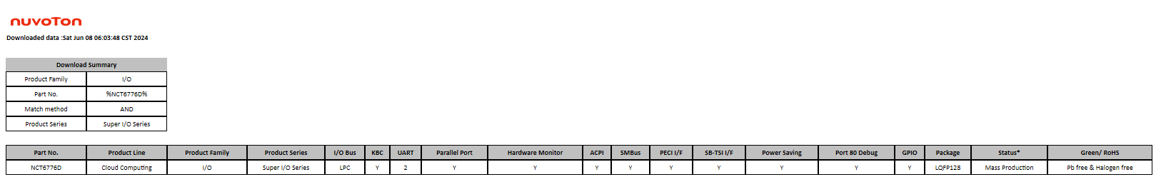

Мало того, есть ещё свой БИОС в SuperIO контроллере и он дублируется в основном биосе
Да, интересно, смотрим чип Super-IO/LPC  Nuvoton NCT6779D и перечень возможностей данный разработчиком:
NCT6776D
The NCT6776D is a member of Nuvoton’s Super I/O series capable of monitoring critical parameters in PC hardware including power supply voltages, fan speeds and temperatures. The NCT6776D supports both high accuracy current mode sensing and low cost thermistor mode sensing. The NCT6776D also supports the Nuvoton SMART FAN™ I and SMART FAN™ IV algorithms for fan speed control.
The NCT6776D supports Printer Port, KBC, 2 UART and GPI/O.
The NCT6776D supports Intel® PECI, AMD® SB-TSI interface, AMD® CPU power on sequence, and Intel® Deep Sleep Well glue logic to reduce external support circuitry needed for Deep Sleep Well capability.
The NCT6776D also provides decode of Port 80 diagnostic messages on the LPC bus, two-color LED control to indicate system power states, Consumer IR function for remote control purpose, and power saving control function to further reduce the power consumption in the S5 state.
И! О чудо техники - ТАМ ЕСТЬ СВОЙ BIOS, ПРОСТО ЕГО НЕ ВИДНО!
Садитесь, кол! Вы даже на двойку не тянете!....
Всего записей: 35484 | Зарегистр. 31-07-2002 | Отправлено: 01:11 08-06-2024
Вот только непонятно с чего вы взяли, что там стоит именно он, а не SMSC KBC1126-NU или какой либо ещё другой. Вы приехали к Алексу, разобрали ноутбук и посмотрели? Или вы ясновидящий - откройте секрет? И флешку как выяснили расскажите. Где увидеть, что это Nuvoton NCT6779D, а не Makronix MX25L3206E? Есть разные модификации. В одной из них программируемый чип.
Всего записей: 3202 | Зарегистр. 15-12-2007 | Отправлено: 01:30 08-06-2024 | Исправлено: Lity, 01:44 08-06-2024
И ДЛЯ ОСОБО БРОНЕТАНКОВЫХ - ЧТО ИМЕЕТ ТАКОЙ ЧИП:
никакого ПО там нет и в помине, от слова СОВСЕМ. т.к. всё управление сделано на аппаратной логике и "внутренний BIOS" это хранящийся в микросхеме firmware (прошивка, BIOS) блок SMBIOS в коде основной прошивки. Там же находится и код пересчёта показаний датчиков т.к. хотя логика работы схем мониторинга в чипах Super I/O сходна, подключаемые к ним микросхемы датчиков разных производителей выводят разные коды для одного и того же значения измеряемой величины.
А уж для машины на процессорах поколения Core 2 Duo/Quad жизненно необходимы новейшие программируемые чипсеты - они без них не запустятся....
Всего записей: 35484 | Зарегистр. 31-07-2002 | Отправлено: 01:32 08-06-2024
