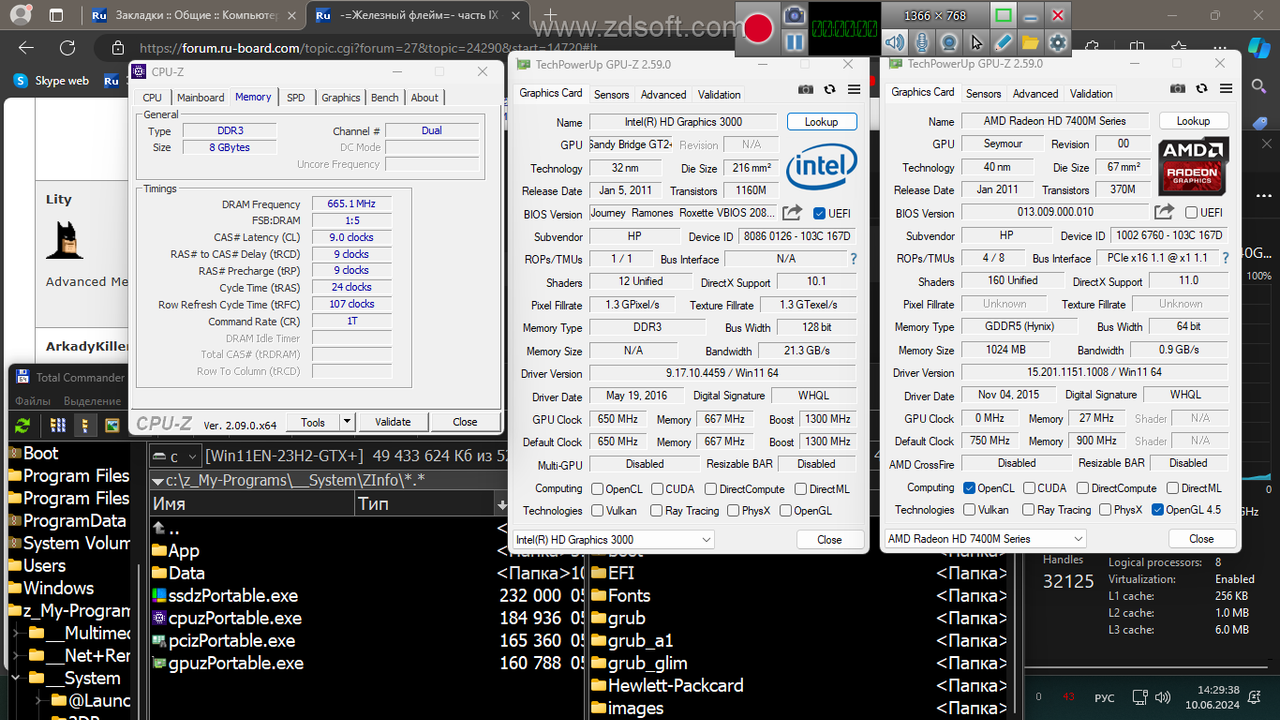

  fpt.exe -f image.bin
  This usage will write the data in the bin file to the SPI flash part starting at address zero.
и смотрю - а что же находится по  starting at address zero
Regions:
        Descriptor - Base: 0x000000, Limit: 0x000FFF
        BIOS       - Base: 0x180000, Limit: 0x3FFFFF
        ME         - Base: 0x001000, Limit: 0x17FFFF
Вроде секция BIOS начинается не с  starting at address zero
Как понимаю:  fpt.exe низкоуровневый - пишет как есть - без проверок - как например официальная прошивка.
Куда же тогда запишет эти  2 621 440 bytes  -  в биос  Size: 4096KB (32768Kb)
  fpt.exe -f 68SRR.BIN
Про свое efi - писал выше.
aida64  показывает:
BIOS Type    Compaq UEFI
BIOS Version    68SRR Ver. F.65
SMBIOS Version    2.6
Писал: не могу найти как тут открыть efi Shell и посмотреть версию UEFI
Закладка  BOOTICE.exe\UEFI говорит:  UEFI есть - но версия  ниже  2.3.1С

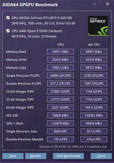

удивительно, разные драйвера и разная скорость, в чем может быть проблема?
У меня такие показатели выдала прога, не могу понять что не так?
Всего записей: 901 | Зарегистр. 28-09-2006 | Отправлено: 12:10 10-06-2024 | Исправлено: ArkadyKiller, 12:21 10-06-2024
ArkadyKiller
А что может быть не так в одном замере, что вы показали? Разные драйвера выдают разные показатели на GPU или CPU? Думаю на GPU это нормально. По крайней мере на Амуде так и было, для nvidia не знаю. Проверял кто-то на nvidia?
А вот то, что процессор обгоняет GPU это странно.

ArkadyKiller
ну у мну все на авто в биосах стоит, я ничего там не трогаль, а настройки нвидии только высокая производительность
Всего записей: 901 | Зарегистр. 28-09-2006 | Отправлено: 12:34 10-06-2024
ArkadyKiller
Похоже у вас всё отлично. ЦП легко может обгонять GPU в этом тесте. Вон у людей ваш GPU показывает результаты сильно хуже, чем у вас. Похоже дрова очень сильно влияют, а может тут ещё в PCI-E версии и ширине дело, или скорее в видеопамяти.

У меня тоже процессор обгоняет GPU
Тут надо разбираться - какую частоту показывает  aida64 - там ведь куча множителей.
Но для сравнения:  это не имеет значения.
И это быстрый тест.
