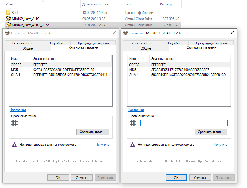

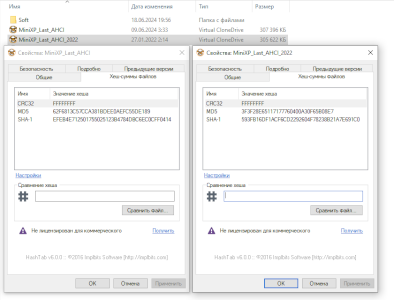

Так а что далеко ходить. Обе оригинальные ISO-шки с Win XP SP3 (англ и рус) имеют очень красивую crc32 = FFFFFFFF.
При том, что содержимое у них соответственно заявленному, в каждом образе своё. Конечно, суммы md5 и sha1 уже разные, но всё же сей факт весьма занимательный.

Тут всё просто. Я думал по достижении своего максимума CRC32 приравнивает его к нулю и начинает расчёт по второму циклу, а когда опять приходит максимум на следующий цикл всё повторяется. Но видимо этого не происходит и алгоритм продолжает плюсовать к своему максимуму, соответственно всё остаётся на месте - плюсовать уже дальше некуда. Так что никто ничего не подстраивал, просто достигнут максимум.

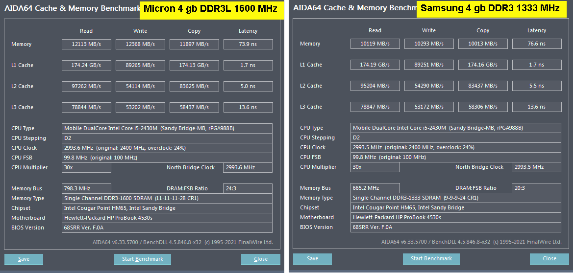

Victor_VG писал:  "При частоте шины 1333 производительность памяти 1600 будет на 20-25% медленнее".
Victor_VG - И далее смотрим, а что мы можем подключить? Чипсет HM65 имеет 6 портов SATA, зато только одну линию PCIe Gen 2 x1
По скорости ОЗУ ограничен верхней границей 1333 МГц (контроллер памяти расположен на кристалле ЦП) и работает с ОЗУ DDT3-1333 суммарной ёмкостью до 16 ГБ.
Так что смысла в DDR3-1600 нет - всё одно ЦП будет с ОЗУ работать на 1333 МГц
Была одна планка 4 gb DDR3L-1600 -  и на старом биос F.0A 2011 года - работала согласно номиналу - и имела  скорость памяти - быстрее - чем одна 4 gb DDR3-1333 MHz.
Производительность компа тогда не проверял.  Но раз память быстрее - то и производительность компа - должна быть быстрее.
Для проверки производительности в цифрах - еще одна причина - почему хочется снова запустить память 1600
Сейчас есть еще по 8 гб:   KingSpec DDR3L-1600  и  Zorg DDR3L-1600
Но ограниченные биос F.65 - на 667 MHz - они в паре ведут - не понятно странно. Вот хочется и их запустить на 800 MHz
