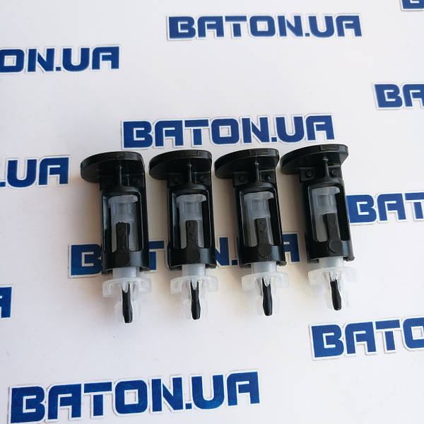

Подскажите, а боксовый кулер Intel LGA (775, 115х, 1200) без заднего крепления — его можно без проблем заменить на такой же боксовый, не вытаскивая МП? Или там могут встречаться какие-нибудь подводные и лучше вытащить, от греха подальше? А то чёт давно не брал в руки шашку, забыл уже всё))

Можно, тянешь, как репку, после выкручивания пластиковых зажимов.

Ну вытащить-то понятно, а новый такой же потом можно будет поставить без проблем? Я чёт припоминаю, что вроде бы как эти зажимы капризные какие-то, но может это давно было, ещё на 775-м

Да без проблем они крепились.

Главное проверить, что каждый из зажимов стал на свое место, а затем надавливать попарно по диагонали

Да необязательно попарно, можно плоской отверткой нижний упор прижимать(из серого пластика обычно), и проворачивать, вжимая, верхний винт(черный), и так по кругу.

Легко. Только нужно аккуратно вытаскивать-вставлять клипсы - лапки часто ломаются. Чтобы вытащить-закрепить нужно повернуть ключ-вставку. Замена кулера займёт пару минут. Чуть иначе ставится штатное крепление LGA2011 - винты крепления затягиваются гаечным ключом М5 или крестушкой (если вертушки сняты). По крайней мере у SNOWMAN M-T6 LGA2011 конструкторы использовали такие винты что для меня оказалось удобнее чем сначала крепить к гнезду рамку под AMD, а после вешать на клипсы кулер SNOWMAN M-T4. А они весят под 800 г и с вертушками имеют габариты ~ 160х130х130 мм - крепить такую махину винтами надёжнее. Это не боксовые игрушки от LGA115х весящие как пушинка...

Всё верно. Пластиковые полупрозрачные зацепы со временем рассыхаются и выгинаются в стороны. Если кулер не первой свежести, то надо смотреть чтобы эти зацепы были прямые и прижаты к чёрной пластиковой оси-распорке. Точнее они должны быть почти сомкнуты вместе, так как распорка будет между ними уже после закрепления. При установке надо проследить, чтобы зацепы вошли в дыру крепления - это возможно сделать даже если их немного раскорячило в сторону. Если не проследить и предположив, что они вошли в дыру крепления, понажимать на каждое крепление надеясь закрепить кулер, то можно просто их обломать. И да -  крепить надо крест-накрест.

Предварительно поджимать лапки замка к его центру перед монтажом стоит всегда т.к. бывает они прямо с завода сильно расходятся и в лучшем случае (если сделаны к примеру из полиэтилена) одна часть выгибается и не входит в плату, а после этот замок не держит, либо коли пластик типа оргстекла то ломаются.
Такие крепления одно время Floxton ставила - мало того, что хрупкие, так изготовлены не точно, и если один лепесток обломился то или меняй целиком, или мастери крепление на винтах. Но т.к. эти кулеры были копеечными, то их массово ставили в типовые сборки, а на заказ люди обычно представляют что хотят.

Конструкция клипсы у них одинакова ибо боксовые кулера Intel изготавливает компания  FoxConn - внешняя трубка из жёсткого, но довольно хрупкого пластика с язычком-защёлкой, внутри поворотный сердечник-замок "невыпадайка" с зубом. Эта конструкция часто и очень легко ломается и я несколько раз видел сломанные при транспортировке клипсы такой конструкции. Ещё один её недочёт: довольно сложно менять сломанные клипсы из-за конструкции крестовины и ещё нужно очень осторожно отгибать язычок внешней трубки чтобы вытащить сердечник. И если этот язычок ломается, то из-за вибрации вертушки кулера вся клипса постепенно вылезает из отверстия в плате.
В этом плане конструкция крепления "разжимная цапфа и клин-гвоздь" которую используют SNOWMAN, Thermaltake Technology Co., Ltd., Zalman гораздо живучее, в большинстве случаев и сломанная с одной стороны цапфа надёжно держится в отверстии, а при поломке её легко заменить.
