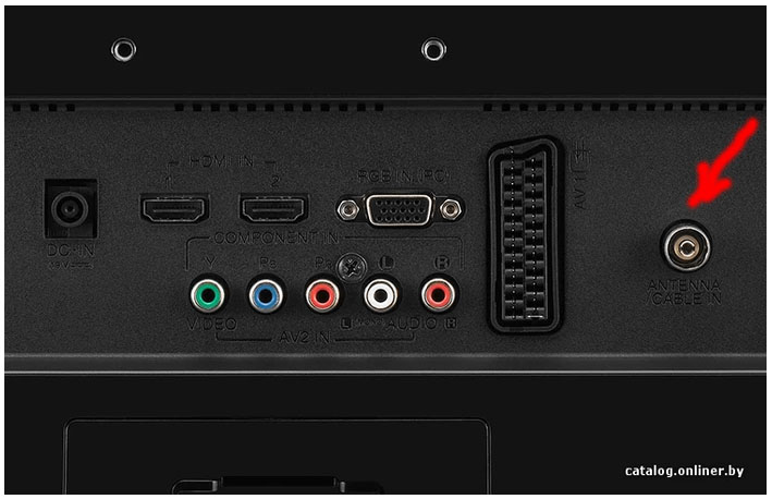

Как связаны нч-входы с антенной?
Некорректно обозвал входы, стрелкой обозначен антенный вч вход, а а левее входы лепестковые, на которые подается сигнал с приставки, их имел ввиду:
...не гарантирует что и с антенны будет
Согласен, но шум или плохой сигнал быть должен.(

"Шум или слабый сигнал" пройдут только если этот входной узел выбран селектором каналов.
Программно????? Ну, ну, я посмотрю как программист сочинит к примеру сигнал для ДМВ ( 13 - 61 каналы) использующего частоты 480 - 790 МГц, да и МВ (1 - 12 каналы) с частотами 56 - 230 МГц придётся повозится. Да, FSG генераторы управляются микроконтроллером, но собственно генератор в этих приборов аналоговый просто потому, что при малом периоде сигнала никакая логика не успевает сработать. Так что им разумнее мастера дождаться, а пока пользоваться радио. Сами они не проверят, издали полноценно проверить, а тем более починить что-то можно лишь в виде трёпа отдела рекламы, ну так им языком чесать по должности положено...
А "лепестковые" входы это две распайки входа композитного сигнала - SCARP и RGB ("тюльпан") подавать на которые ВЧ сигнал с антенны бессмысленно от слова "совсем" хотя бы потому, что сигнал с антенны для них соизмерим с уровнем их собственных шумов.

а кто им мешает воткнуть в антенный вход (в центральное гнездо)...
Вот для этого и картинку входов скринил и отправил, может воткнут и увидят, что...(
Отписывал в тг как в настройках вход переключить, чтобы с компонентного на кабельное...(
Всего записей: 4463 | Зарегистр. 31-07-2009 | Отправлено: 17:19 28-07-2024 | Исправлено: moroka33, 17:26 28-07-2024
Ну а кто им мешает воткнуть в антенный вход (в центральное гнездо) кусок провода длиной 4 - 5 метров и посмотреть есть ли на экране картинка или только надпись типа  "Нет сигнала"?

Так-то да, но если сигнал на вч вход подать и телик отобразит картинку, значить телик норм, можно исключить и искать засаду до телика, об этом речь
Ничего непонятно. Проверяем тв-сигнал, какой именно: аналог, dvb-с или dvb-t2? Если dvb, то через приставку? Плюс внешняя антенна? Если через приставку и она в своих настройках пишет нет сигнала, то причем здесь тв?
Проверить куском кабеля в приставку вместо антенны можно, но в местности должен быть нормальный сигнал, плюс надо правильно зачистить конец кабеля на нужную длину. А вставлять антенну прямо в тв, если он не умеет dvd-t2, смысла нет.
Кстати, если антенна с питанием от приставки, то проверьте в настройках не отключилось ли оно.

Ничего непонятно. Проверяем тв-сигнал, какой именно...
Короче прояснилось, виновата антенна или кабель, его вроде меняли, но приборов нет и проверить наличие/отсутствие контакта или замыкания нечем - на глаз не видно.(
Сделали проволочную самоделку, подняли чутка, подали на приставку, 10 каналов выдает, правда не тех, что надо, но лучше чем ничего...(

Самая простая (т.н. штыревая) антенна это одиночный кусок провода в центральное гнездо, ну а нужно что получше - можно и готовую купить. Просто можно получить картинку типа этой - .TV кабеля нет, но ... поставил другой, внешне похожий. Пять каналов, хотя и плохо, но берёт...". А что сей кабель с волновым сопротивлением 50 , а не 75 Ом не важно - "Все кабели одинаковы!"
